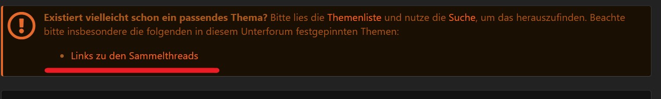

Nach 10 Jahren solltest du die angepinnten, und bei Threaderstellung nochmal drauf hingewiesenen, Sammelthreads kennen.
