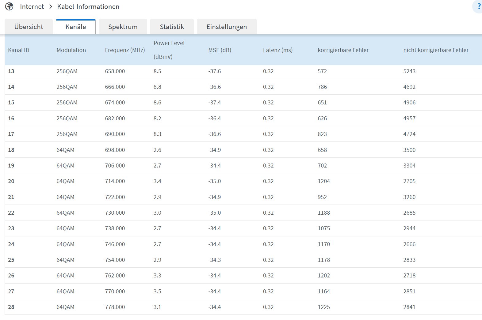

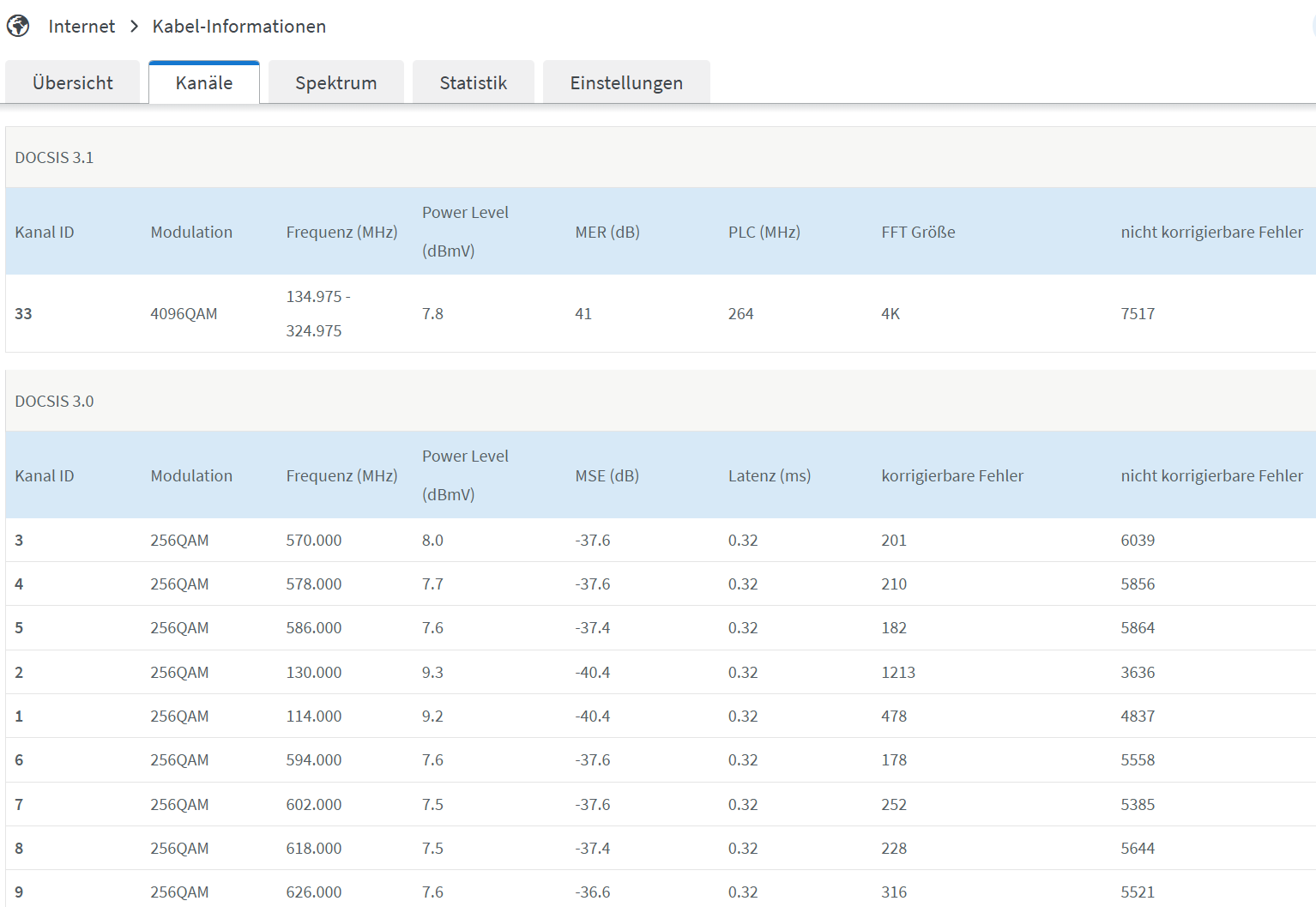

Nun fiel mehr auf, dass in der Fritzbox tausende "nicht korrigierbare Fehler" (Laufzeit der Internetverbindung: 26 Stunden) angezeigt werden.
Ungefähr 2-3Wochen vor dem Wasserrohrbruch hatte ich schon einmal diese Werte überprüft, damals gab es keinerlei "nicht korrigierbaren Fehler" bei einer Laufzeit von mehreren Wochen. Nun diese Häufung in so kurzer Laufzeit. Es hat sich also etwas verschlechtert. Denke also das es an dem Wasserrohrbruch und Tiefbauarbeiten lag.

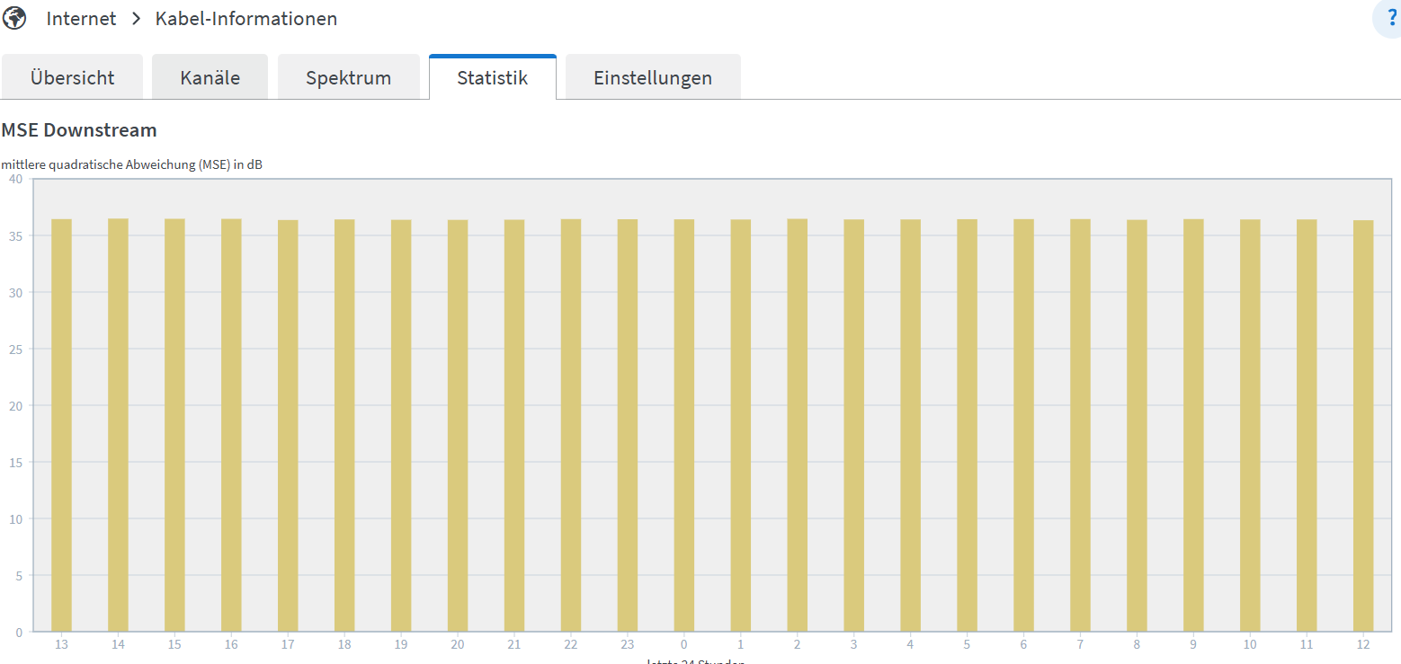

Die MSE-Werte sind eigentlich okay (-34 bis -40) & auch wenn sie (glaube ich) etwas niedriger sind als vor Wochen. Da war -36 das niedrigste.
Das kann ich aber nicht mehr 100% sagen.
Nun ging gestern stets die Internetverbindung verloren. Nach Restart des Bi-Direktionalen Kastens im Keller (keine Ahnung wie das professionell heißt) und der Fritzbox ist die Internetverbindung zwar wieder stabil (auch der Speed & ping ist okay), aber die Fülle der nicht korrigierbaren Fehler wundern mich.

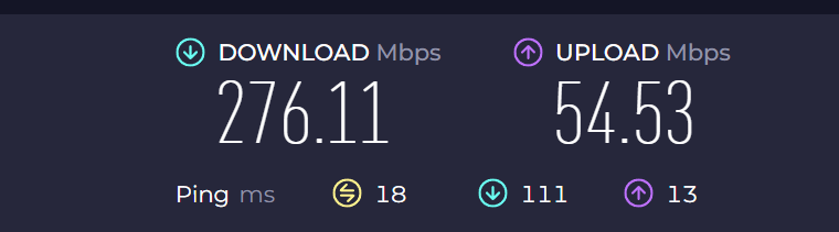

Download, Upload und Pingzeiten sind für meine 250/50 Leitung eigentlich okay. Wobei die "Download latency" (türkisenes Symbol) hoch ist (keine Ahnung ob das normal ist):
Nach euren Erfahrungen: Macht Vodafone da überhaupt etwas, wenn die Werte, Speed, Ping okay sind?

Eine 4 stellige Zahl an Fehlern ist jetzt erst mal nichts schlimmes, wenn man bedenkt das dort pro Minute Millionen von Pakete ankommen.
Der Anschluss ist allerdings auch nicht unbedingt sauber eingepegelt, entweder hat jemand im Keller am Verstärker gespielt oder es wurde sich beim einpegeln keine Mühe gegeben. Allerdings ist das ganze noch im Rahmen und erst mal kein Grund zur Beanstandung.
Da die Geschwindigkeit voll ankommt wird Vodafone da auch nichts unternehmen, was ist das für eine Fritzbox schaut nach einer 6591 aus?

beschädigter Schutzmantel -> Feuchtigkeitseintrag -> leichte Störung des Dielektrikum -> Störungen die die Funktion nicht komplett zum erliegen bringen, aber Fehler verursachen
Dann würde der MSE drastisch einbrechen was nicht der Fall ist.

Mein Anschluss produziert ebenfalls durchgehend nicht korrigierbare Fehler, beim Benutzen merke ich davon aber 0,0. Ping stabil unter 10ms, ungefähr 1100 Mbit im Download, supi. Bin jetzt bei 100 Tagen uptime und so ca. 200 Mio nicht korrigierbaren Fehlern.
Auch das "keinerlei" = 0 bezweifle ich. Die Zahlen auf deinem Screenshot sind völlig normal
Ich hatte >100 Millionen pro Tag, lag allerdings auch an einer geringen MER.
Trotzdem hatte ich volle Bandbreite und geringe Latency, tatsächliche Auswirkungen waren nicht zu merken.
