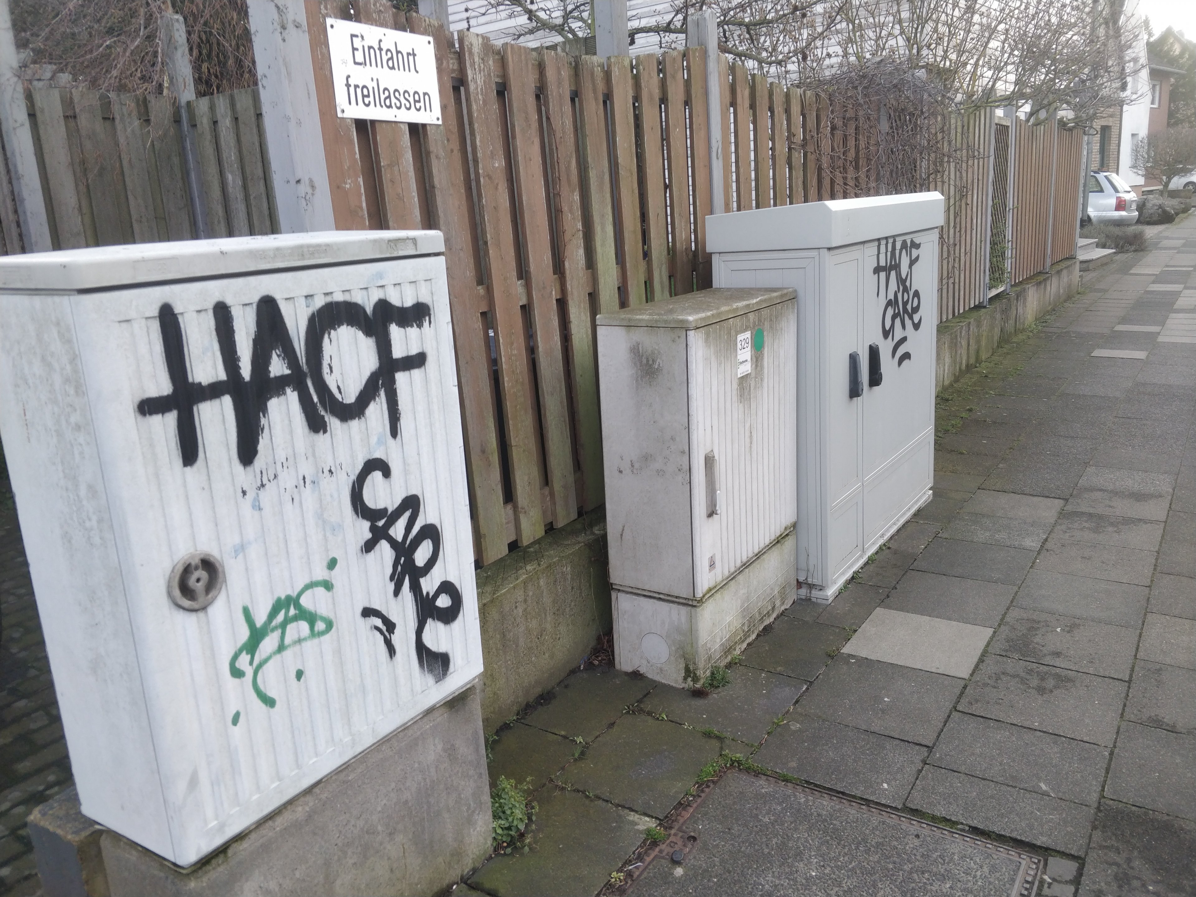

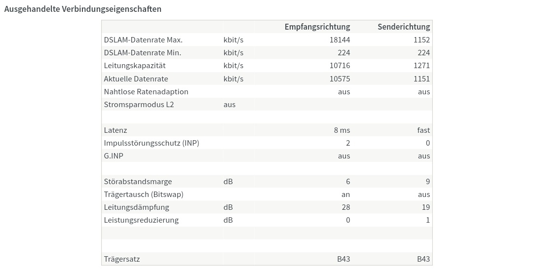

Ich überlege auf VDSL zu wechseln da mit DSL 16.000 zurzeit nur 10.000 ankommen. Wir wohnen 200m weg von den Kästen, und haben mit ADSL 2+ eine Leisungsdämpfung von 28/19... (siehe Bilder). Was kann man dabei über die Leitung sagen, und was sind das eigentlich für Kästen (ist das rechts ein DSLAM, und wenn ja was sind die anderen beiden)?
Mir ist bewusst, dass man das wahrscheinlich nicht ändern kann, weswegen ich auf VDSL wechseln möchte. Wie sieht es da aus mit der Geschwindigkeit? Bleibe ich da genauso wie mit ADSL auf den 60% sitzen? Bzw. Da ich Mieter bin muss da noch irgendwas gemacht werden an dem Kasten, am KvZ oder im Keller etc.? 100k werden auch erst seit kurzem angezeigt.

Du kannst nicht wirklich von ADSL auf VDSL schließen. Keiner weis ja ob der Kasten für beides zuständig ist oder wie lange das Kabel ist welches im Boden liegt.
Ich bin von ADSL 16.000 (von denen bei ner guten Synchronisierung etwa 12.500-13.000 ankamen) auf VDSL 50.000 gewechselt und hatte volle Bandbreite. Nach dem Vectoring ausbau gings hoch auf 100.000 mit ebenfalls voller Synchronisierung. Fritzbox sagt Kabellänge ca. 178m.
Das hilft dir jetzt aber nicht weiter. Prinzipiell bleibt dir nur ausprobieren.

Das ist ein Netcologne MFG. Kannst die 100 Mbit nur bei Telekom oder Netcologne selber buchen.
Ok, oder eben bei 1&1 weil sie auch die Telekom Infrastruktur nutzen richtig? Stimmt auch soweit, da ich bei Vodafone, o2 usw. Nur 16k habe. Wie erkennt man die NetCologne MFG, oder hast du das jetzt nur anhand der Schilderung herausgefunden?
Nein nur Telekom und Netcologne kannst du mit 100 Mbit buchen da die Infrastruktur von Netcologne ist.
