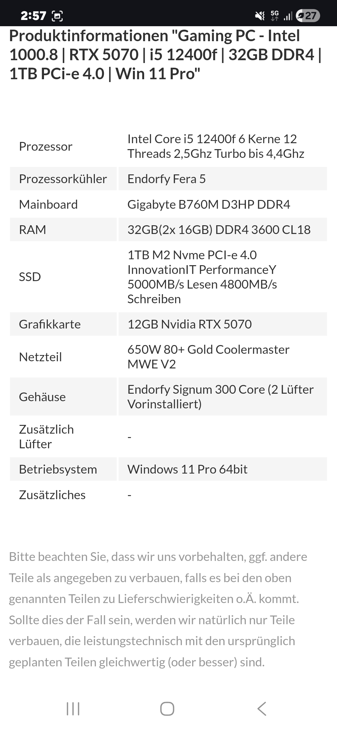

mein neues System ist gerade mal einen Tag alt, und ich habe trotzdem schon Probleme mit Mikro-Stuttering in Spielen, obwohl die FPS eigentlich hoch sind und die Hardware stark genug sein sollte.
Das Problem tritt nur in Spielen auf – nicht auf dem Desktop oder beim normalen Arbeiten.
Mein System:
🧠 Intel Core i5-12400F
🧱 Gigabyte B760M D3HP DDR4
🎮 NVIDIA RTX 5070
💾 1 TB NVMe SSD
🧩 32 GB DDR4-3600 MHz (Dual-Channel, XMP aktiv)
🖥️ HP Omen 25 – 1080p, 144 Hz, FreeSync (über G-Sync Compatible aktiv)
⚡ Windows 11 Pro 24H2 (alle Updates installiert)
Bisher unternommen:
Alle Windows-Updates und NVIDIA-Treiber installiert
Energieprofil auf „Höchstleistung“ gestellt
In der NVIDIA-Systemsteuerung: „Maximale Leistung bevorzugen“ aktiviert
Reflex „Ein + Boost“, V-Sync deaktiviert
FPS-Limit bei 141 FPS gesetzt
Verschiedene Ingame-Grafikeinstellungen getestet (egal ob niedrig oder hoch – Mikroruckler bleiben)
Overlays deaktiviert (Discord, GeForce Experience, Xbox Game Bar)
Hardwarebeschleunigte GPU-Planung & Game Mode aktiviert
Symptome:
In CS2 habe ich nur etwa 30 % GPU-Auslastung, aber dennoch spürbare Mikroruckler.
In anderen Spielen (z. B. Battlefield 6) ist das Bild ebenfalls unruhig – die Frametime scheint nicht stabil zu sein.
Frage:
Hat jemand mit dem Gigabyte B760M D3HP DDR4 ähnliche Probleme gehabt?
Gibt es bekannte Fälle, in denen ein BIOS-Update das Mikro-Stuttering behoben hat?
Oder hat jemand eine Idee, woran das liegen könnte – eventuell Treiber, Stromsparfunktionen, oder das Board selbst?
Vielen Dank schon mal! 🙏
