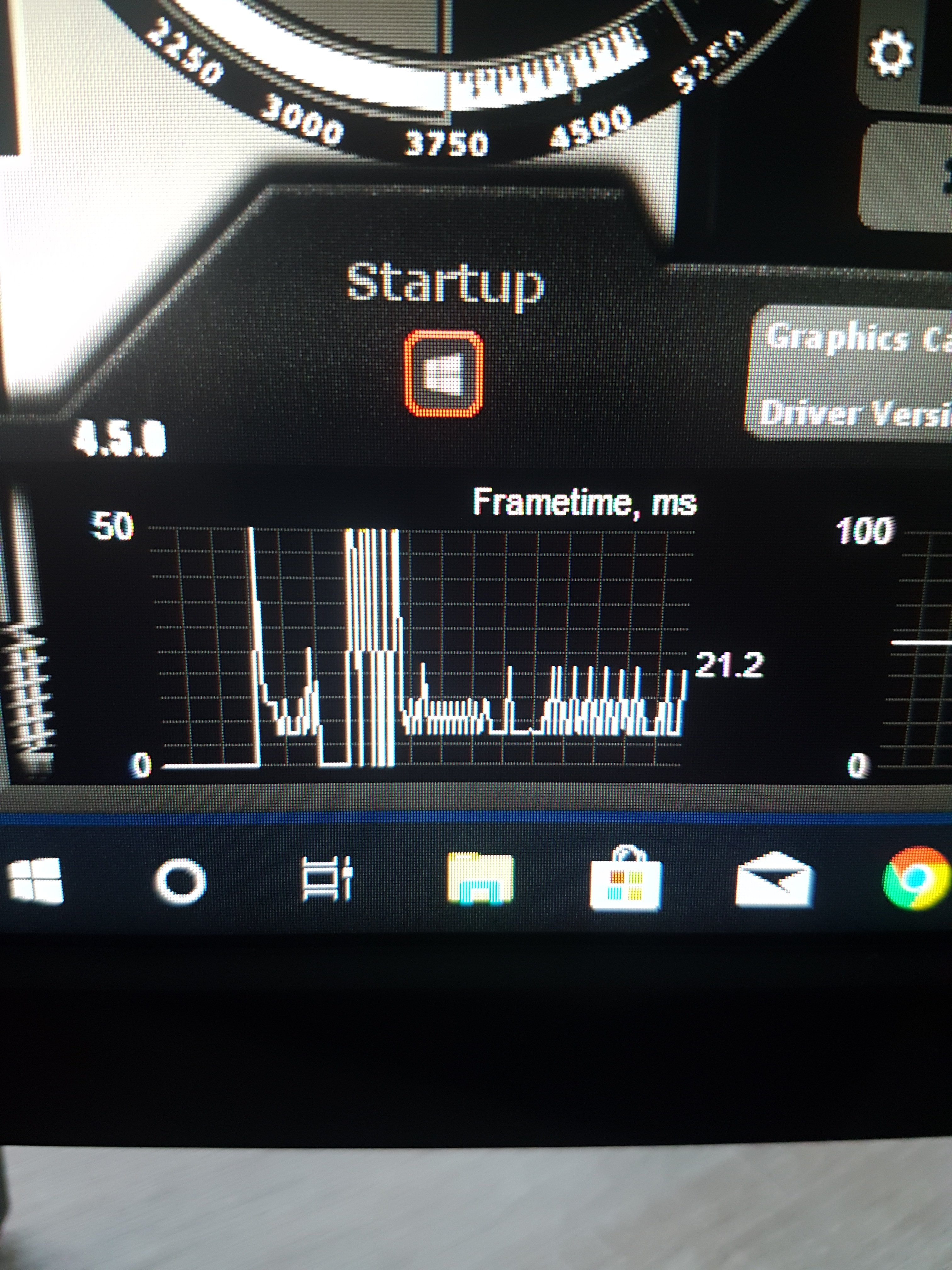

Ne man im ernst das merkst du.
Sieht man auch an der Frametime, ich versuch bei Gelegenheit ein Bild von zu machen.

Das ist eigentlich mein haupt Problem man sieht immer einen kurzen Hänger sobald die framtime springt.
Da wäre nun auch die Szene interessant, wenn die frametimes auf 0 gehen. Läuft da überhaupt ein Spiel, irgendein Menü, gerade auf den Desktop getabbt, Vollbild, arbeitet die Karte da noch etc..
Dafür wäre nun das ingame OSD besser geeignet, wobei die frametimes dort am besten dann auch als Graph angezeigt werden sollten.
Reaktionen: Axel_777
Ok ich probier's noch mal mit dem ingame OSD.
