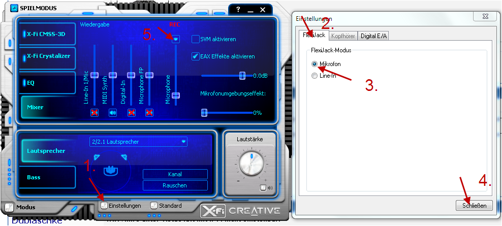

Ruf im Systray beim neuen Creative-Symbol mit einem Linksklick die Konsole auf, dort "Konsole-Starter" anklicken, im neuen Fenster ist unten "Einstellungen" zu sehen, klicken, im neuen Fenster im Registerreiter "Flexijack" Microfon auswählen, schliessen und im Mixer dann entsprechend bei "Rec" auswählen".

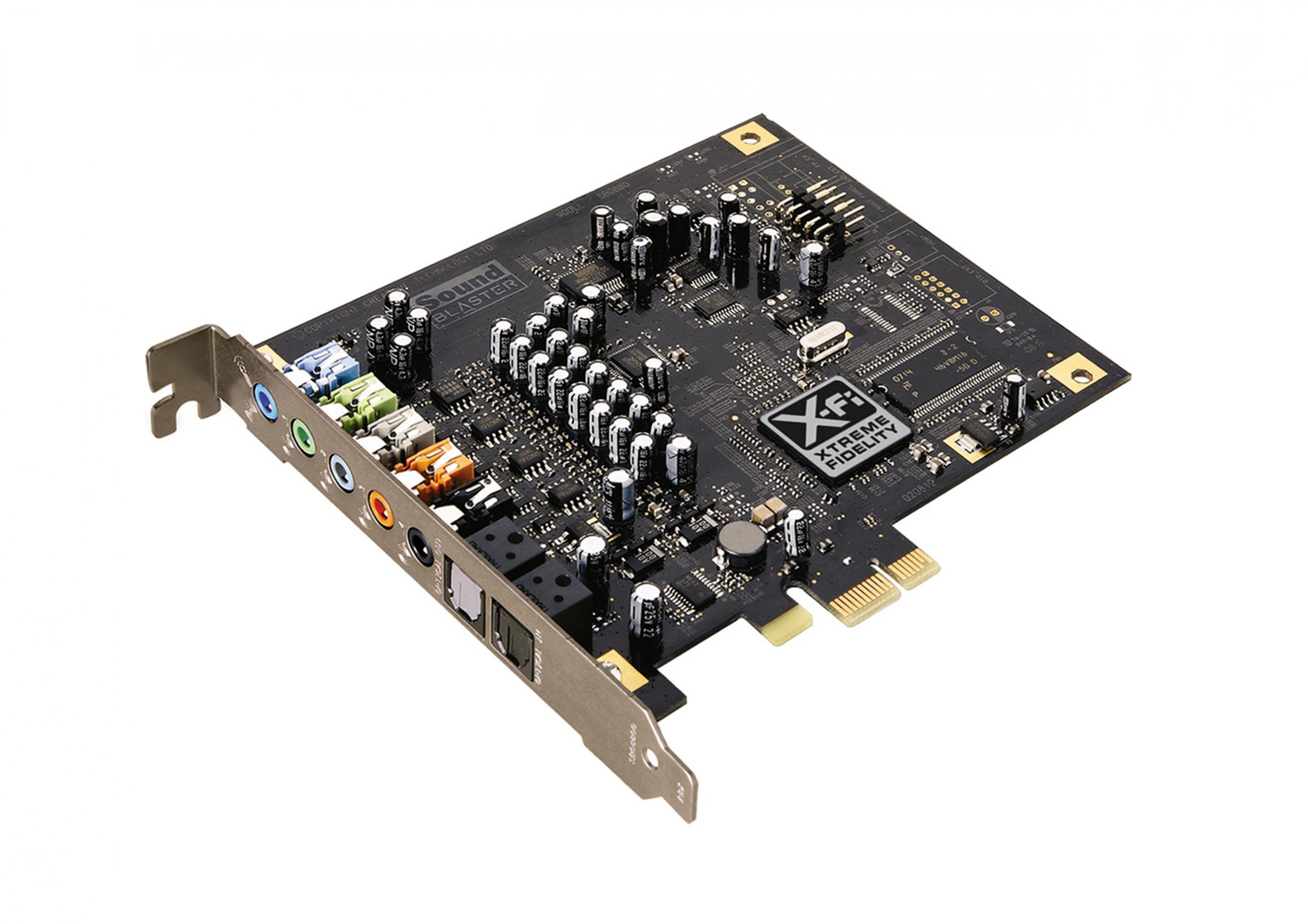

Also bei mir ist auf jeden Fall ein Blauer Anschluß für das Mikro vorgesehen. Und dann sind da noch die üblichen Anschlüsse für den Soundausgang und zwei optische Aus bzw. Eingänge.
Und du meinst Line-In is falsch? Denn nur da wurde was erkannt. Und bei "Mikrofon FP" (wo alles blass ist) kann ich leider nicht aus Standard stellen. Obwohl ich halt meine das dies das richtige Gerät ist für das Mikro

So, ich habe das Thema wo du geholfen hast gelesen. Ich kann bloß nicht so recht schlussfolgern wie es bei ihm nun auf einmal dann funktionierte.
So ist es bei der X-Fi um die Anschlüsse bestellt. Blau ist für Mikrofon. Siehe Foto!

ich hatte dir bereits in Beitrag #2 geschrieben, wie und was du einstellen musst.
Die Vorgehensweise erspar ich mir, da sie bereits oben steht. Es kommt jetzt dazu nur noch nen Screenie mit nen paar Pfeilen und der Abfolge. Das funzt sowohl unter Vista als auch mit allen Builds von Windows 7

1000 Dank! Es hat geholfen :-)

Pegel richtet sich danach wie leise/ laut dich dein Gegenüber verstehen kann und er/ sie das ins Verhältnis zu anderen setzt. Den Pegel kannst du unter Sound - Eigenschaften verändern oder auch in der Konsole via des Schieberegler (s. Screenie in Beitrag #12)
