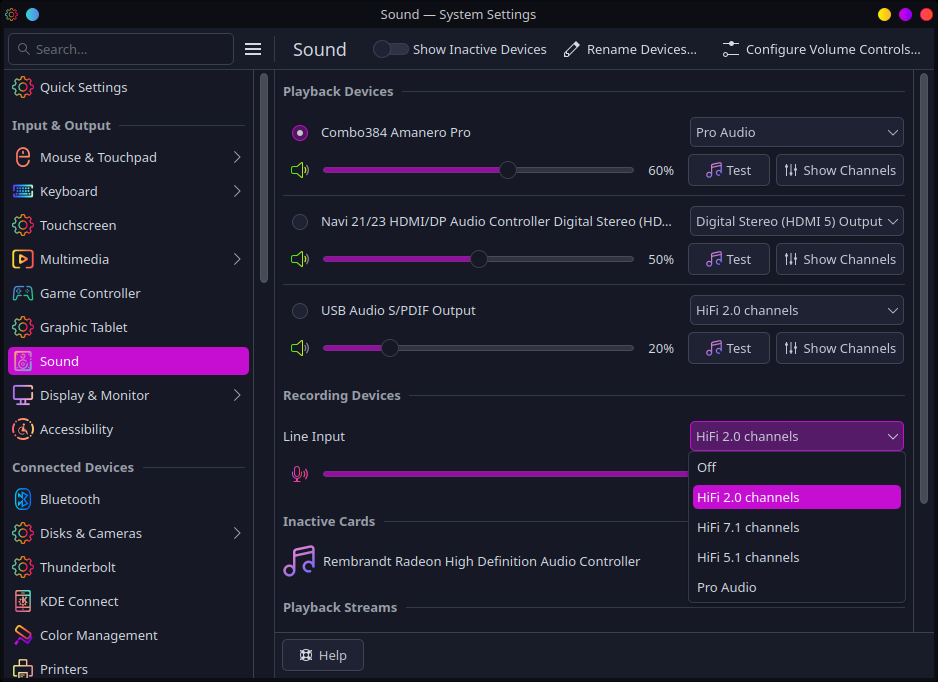

Ich habe ein neues „ASUS ROG Strix B850-A Gaming WIFI“ und habe das Problem, dass meine Mikrofonbuchse (hinten und vorne) nicht funktioniert. Das Board verwendet einen „ROG SupremeFX ALC4080 Codec mit Savitech SV3H712 AMP“.
  • Ich nutze Arch Linux und KDE Plasma 6. Arch wurde nicht neu installiert. sof-firmware und alsa-firmware sind installiert.
  • Die Mikrofonbuchse funktioniert unter Windows 11. Der hintere Kopfhöreranschluss und der hintere optische S/PDIF-Ausgang funktionieren.
  • Ich habe bereits die neuste Git-Version von alsa-ucm-conf für „0b05:1b9b ASUSTek Computer, Inc. USB Audio“ installiert.
  • Das Deaktivieren des HD-Audio-Controllers (NB Azalia) im UEFI hilft nicht.

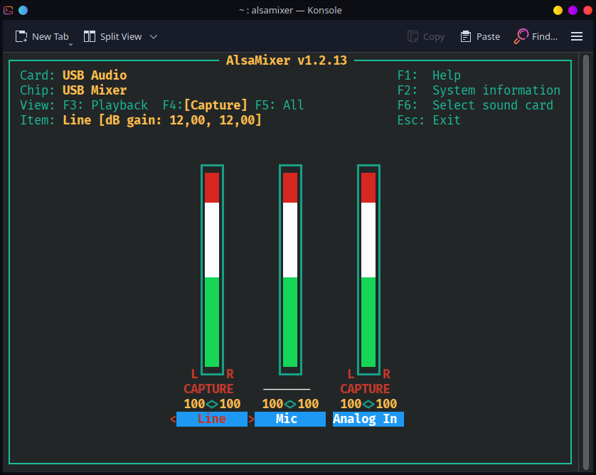

  • In alsamixer fehlt auch die Option für die Mikrofon-Verstärkung. Mic wurde auf 100% aufgedreht.

Irgendwelche Ideen?
Der ALC4080 scheint Probleme mit Mikrofonen zu besitzen.
# Inputs
  • Line1: Line Input (rear panel line in jack) -> plugged in
  • Mic1: Microphone (front panel microphone jack)

[   17.594890] snd_hda_intel 0000:03:00.1: enabling device (0000 -> 0002)
[   17.595003] snd_hda_intel 0000:03:00.1: Handle vga_switcheroo audio client
[   17.595004] snd_hda_intel 0000:03:00.1: Force to non-snoop mode
[   17.595054] snd_hda_intel 0000:0c:00.1: enabling device (0000 -> 0002)
[   17.595082] snd_hda_intel 0000:0c:00.1: Handle vga_switcheroo audio client
[   17.598968] usbcore: registered new interface driver btusb
[   17.601850] snd_hda_intel 0000:0c:00.1: bound 0000:0c:00.0 (ops amdgpu_dm_audio_component_bind_ops [amdgpu])
[   17.603113] snd_hda_intel 0000:03:00.1: bound 0000:03:00.0 (ops amdgpu_dm_audio_component_bind_ops [amdgpu])
[   17.654886] usb 5-2.4: Warning! Unlikely big volume range (=32767), cval->res is probably wrong.
[   17.654892] usb 5-2.4: [10] FU [PCM Playback Volume] ch = 2, val = -32767/0/1
[   17.658758] usb 5-2.4: Warning! Unlikely big volume range (=32767), cval->res is probably wrong.
[   17.658760] usb 5-2.4: [10] FU [PCM Playback Volume] ch = 1, val = -32767/0/1
[   33.328940] usb 1-6: parse_audio_format_rates_v2v3(): unable to retrieve number of sample rates (clock 1)
[   41.634249] usbcore: registered new interface driver snd-usb-audio

# pactl list cards
Card #50
        Driver: alsa
        Owner Module: n/a
        Properties:
                api.acp.auto-port = "false"
                api.acp.auto-profile = "false"
                api.alsa.card = "3"
                api.alsa.card.longname = "Generic USB Audio at usb-0000:09:00.0-6, high speed"
                api.alsa.card.name = "USB Audio"
                api.alsa.path = "hw:3"
                api.alsa.split-enable = "true"
                api.alsa.use-acp = "true"
                api.dbus.ReserveDevice1 = "Audio3"
                api.dbus.ReserveDevice1.Priority = "-20"
                device.api = "alsa"
                device.bus = "usb"
                device.bus-id = "usb-Generic_USB_Audio-00"
                device.bus_path = "pci-0000:09:00.0-usb-0:6:1.0"
                device.description = "USB Audio"
                device.enum.api = "udev"
                device.icon_name = "audio-card-analog-usb"
                device.name = "alsa_card.usb-Generic_USB_Audio-00"
                device.nick = "USB Audio"
                device.plugged.usec = "41632790"
                device.product.id = "0x1b9b"
                device.product.name = "USB Audio"
                device.serial = "Generic_USB_Audio"
                device.subsystem = "sound"
                sysfs.path = "/devices/pci0000:00/0000:00:02.1/0000:04:00.0/0000:05:0c.0/0000:09:00.0/usb1/1-6/1-6:1.0/sound/card3"
                device.vendor.id = "0x0b05"
                device.vendor.name = "ASUSTek Computer, Inc."
                media.class = "Audio/Device"
                spa.object.id = "8"
                factory.id = "15"
                client.id = "47"
                object.id = "50"
                object.serial = "50"
                object.path = "alsa:acp:Audio"
                alsa.card = "3"
                alsa.card_name = "USB Audio"
                alsa.long_card_name = "Generic USB Audio at usb-0000:09:00.0-6, high speed"
                alsa.driver_name = "snd_usb_audio"
                alsa.mixer_name = "USB Mixer"
                alsa.components = "USB0b05:1b9b"
                alsa.id = "Audio"
                device.string = "3"
        Profiles:
                off: Off (sinks: 0, sources: 0, priority: 0, available: yes)
                HiFi: HiFi 2.0 channels (sinks: 3, sources: 2, priority: 9000, available: yes)
                HiFi 7+1: HiFi 7.1 channels (sinks: 3, sources: 2, priority: 1000, available: yes)
                HiFi 5+1: HiFi 5.1 channels (sinks: 3, sources: 2, priority: 1000, available: yes)
                pro-audio: Pro Audio (sinks: 4, sources: 3, priority: 1, available: yes)
        Active Profile: HiFi
        Ports:
                [Out] SPDIF: S/PDIF Output (type: SPDIF, priority: 100, latency offset: 0 usec, availability unknown)
                        Properties:
                                port.type = "spdif"
                                device.icon_name = "audio-speakers"
                                card.profile.port = "0"
                        Part of profile(s): HiFi 7+1, HiFi 5+1, HiFi
                [Out] Headphones: Front Headphones (type: Headphones, priority: 300, latency offset: 0 usec, availability group: Headphone - Output, not available)
                        Properties:
                                port.type = "headphones"
                                port.availability-group = "Headphone - Output"
                                device.icon_name = "audio-headphones"
                                card.profile.port = "1"
                [Out] Speaker: Speakers (type: Speaker, priority: 200, latency offset: 0 usec, availability group: Speaker - Output, not available)
                        Properties:
                                port.type = "speaker"
                                port.availability-group = "Speaker - Output"
                                card.profile.port = "2"
                [In] Mic1: Microphone (type: Mic, priority: 300, latency offset: 0 usec, availability group: Mic - Input, not available)
                        Properties:
                                port.type = "mic"
                                port.availability-group = "Mic - Input"
                                device.icon_name = "audio-input-microphone"
                                card.profile.port = "3"
                [In] Line1: Line Input (type: Line, priority: 100, latency offset: 0 usec, availability group: Line - Input, available)
                        Properties:
                                port.type = "line"
                                port.availability-group = "Line - Input"
                                card.profile.port = "4"

# pactl list sources
Source #65
        State: SUSPENDED
        Description: USB Audio Microphone
        Driver: PipeWire
        Sample Specification: s24le 2ch 48000Hz
        Channel Map: front-left,front-right
        Owner Module: 4294967295
        Mute: no
        Volume: front-left: 65536 / 100% / 0,00 dB,   front-right: 65536 / 100% / 0,00 dB
                balance 0,00
        Base Volume: 65536 / 100% / 0,00 dB
        Monitor of Sink: n/a
        Latency: 0 usec, configured 0 usec
        Flags: HARDWARE DECIBEL_VOLUME LATENCY
        Properties:
                alsa.card = "3"
                alsa.class = "generic"
                alsa.device = "2"
                alsa.id = "USB Audio"
                alsa.mixer_device = "_ucm0003.hw:Audio"
                alsa.name = "USB Audio #2"
                alsa.resolution_bits = "16"
                alsa.subclass = "generic-mix"
                alsa.subdevice = "0"
                alsa.subdevice_name = "subdevice #0"
                alsa.sync.id = "00000000:00000000:00000000:00000000"
                api.alsa.open.ucm = "true"
                api.alsa.path = "hw:Audio,2"
                api.alsa.pcm.card = "3"
                api.alsa.pcm.stream = "capture"
                audio.channels = "2"
                audio.position = "FL,FR"
                card.profile.device = "13"
                device.api = "alsa"
                device.class = "sound"
                device.id = "52"
                device.profile.description = "Microphone"
                device.profile.name = "HiFi: Mic1: source"
                device.routes = "1"
                factory.name = "api.alsa.pcm.source"

Also, wenn ich das jetzt richtig sehe, hast du da eine USB Soundkarte dran?!.
Was ist den in den KDE Einstellungen unter Sound bei Eingabegeräte eingestellt?.
Mach am bestem mal ein Screenshot mit ausgeklappten Menü, das man mal sehen kann welche Eingabegeräte er dir anbietet.
Dann sehen wir weiter.
Der ALC4080 wird als "USB Audio" angezeigt.
Mein USB DAC für Playback ist "16d0:071a MCS Combo384 Amanero".
Navi 21/23 ist von der dGPU.
Rembrandt von der iGPU.
ALSA bietet drei Geräte an. Du hast nur eines getestet? Pipewire zeigt 'not available' und 'suspended'. Das ist bemerkenswert. Sieht so aus als würde die "Jack detection" nicht funktionieren. Mit einem Kernel Bootparameter sollte man den Zustand erzwingen können.
Auch mal mit 'pavucontrol' schauen, ob man dort das Mikrofon aktivieren kann.
Generell würde ich solche Probleme eher upstream diskutieren. Pipewire- oder Archforum.
Habe über alsamixer die Inputs auf 100% gestellt.
Kürzlich über ALSA aufgenommen:
$ arecord -D hw:CARD=3,DEV=0 -f dat -vvv 3-0.wav
$ arecord -D hw:CARD=3,DEV=1 -f dat -vvv 3-1.wav
$ arecord -D hw:CARD=3,DEV=2 -f dat -vvv 3-2.wav
Nur Mic1 oder Line1 ist available. Ich habe ein Mic hinten angeschlossen, also ist Line1 available.
suspended war es, da keine Anwendung auf das Mic zugegriffen hat. Habe das Beispiel aktualisiert mit State RUNNING.
Die Jack detection scheint ganz gut zu funktionieren. Das "Pro Audio" Profile hilft auch nicht.
Scheint ein Treiber-Problem zu sein.
