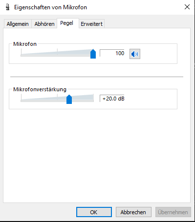

ich habe ein Problem bei meinem Mikrofon, wenn ich z.B. Programme wie CSGO starte übersteuert mein Mikrofon ohne Grund in den Soundeinstellungen ist nichts verstellt und auch sonst wo nicht.
Des Weiteren können Personen während dies passiert alles hören, was ich höre. Ich kann das Mikrofon nicht mehr benutzen, sondern es werden nur die PC Sounds wiedergegeben.
Mainboard: Asus Prime x570-P
Festplatte: Samsung SSD 970 Pro 512 GB
CPU: Ryzen 9 3900x
RAM: Corsair Vengeance RGB PRO 32GB
Grafikkarte: Geforce RTX 2080 (MSI)
Soundkarte: Sound Blaster Z SE
Headset: HyperX Cloud 2

Ich vermute mal, das du Discord verwendest...
Mic Boost mal zurück auf 0 bis +10%...und Mikrofon zwischen 50-75 einstellen. Dann mal schauen obs besser wird. Anschließend noch die Mic Settings in DC verfeinern...

Danke für diese Antwort ich werde dies mit CSGO mal ausprobieren. Ein Problem habe ich aber, und zwar benötige ich die 100 % und den 20 % Boost da ich sonst zu leise bin. Das Problem besteht eigentlich darin, das sichtlich nichts verstellt wird und das Mikrofon oder die Wiedergabe auch im Discord auf einmal zu laut ist.

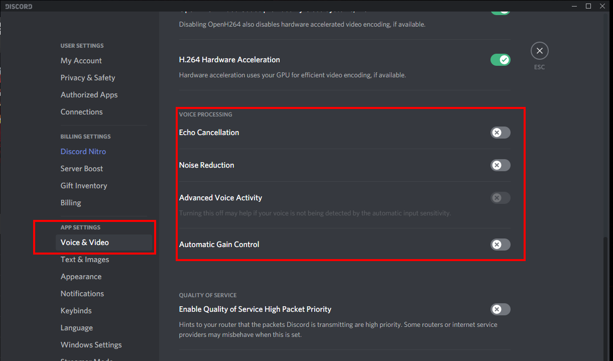

@Nick.C.P Was du noch probieren könntest:
Echo Cancellation, Noise Reduction und Automatic Gain Control deaktivieren...

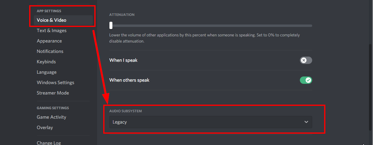

Dann noch "Audio Subsystem" auf "Legacy" stellen:
