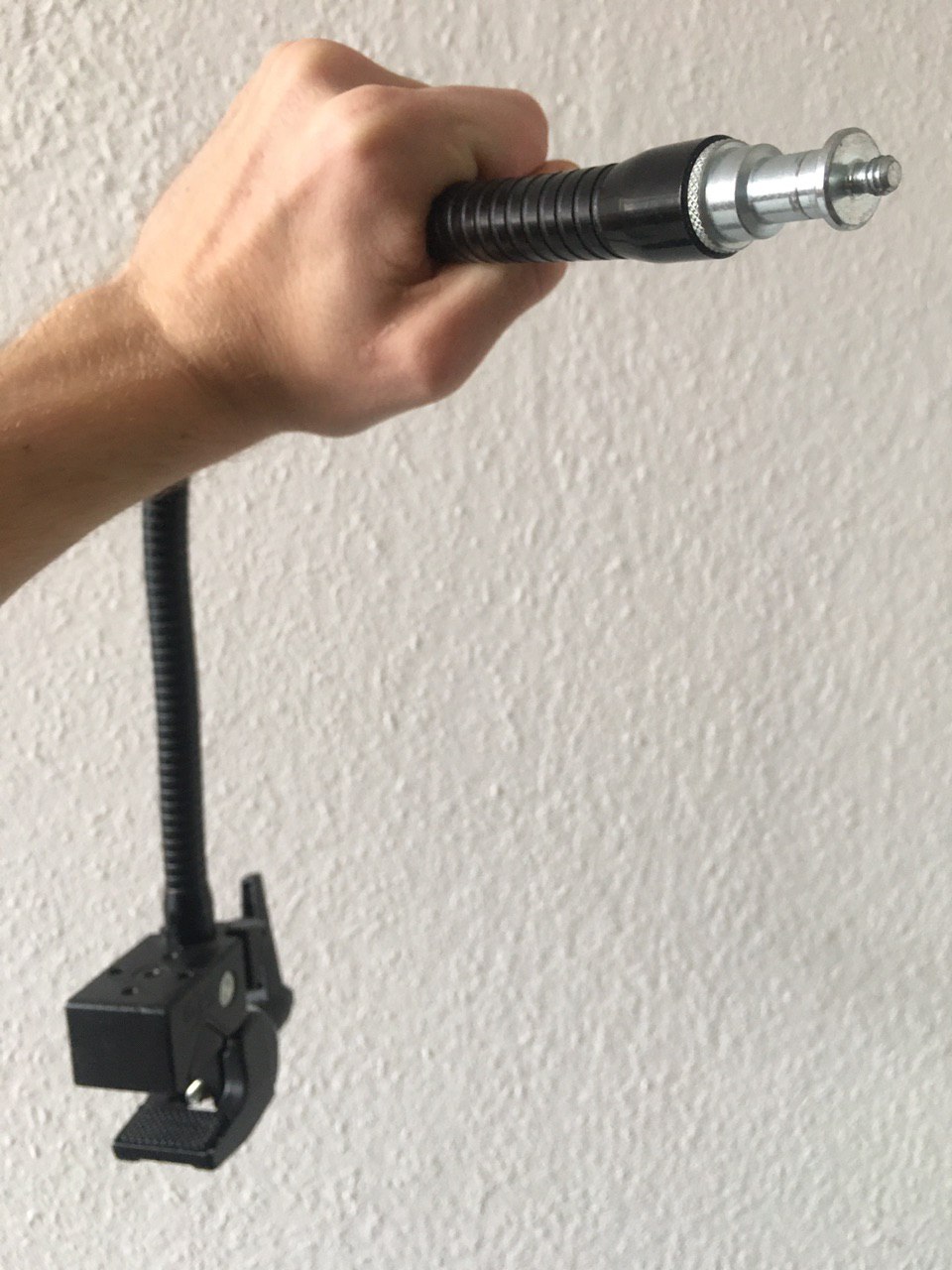

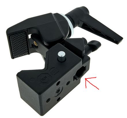

Wenn ich das richtig verstanden habe @lamda stecke ich den Arm mit der sechseckigen Seite hier in die Klammer:
Das Mikro hat ein 3/8"-Gewinde zur Aufnahme laut Beyerdynamic Webseite. Also müsste ich das Mikro einfach auf die andere Seite aufschrauben können.
55cm müssten auch reichen und 500g "Zuladung" sollten beim Fox auch reichen.

Ich habe Grade hoch wissenschaftlich Wasser flachen an mein 90grad ausgestreckten Graden 237HD Manfrotto Flexarm 55cm gemacht und herausgefunden das der auch ca. 2kg Grade noch hält.
Also ca. 1Kg auf 1M
also ca.10 Nm
Der hebel auf der 1/4zoll Seite ist ca.1cm also hast du da ca. 1000N oder 100kg ( wen ich das richtig überschlagen habe)
Messing kann wen ich das richitg sehen ca.200Mpa. 1 MPa = 1 Million Pa = 1 N/mm2
Ein 1/4zoll Gewinde ist im Kerne etwa 4,6mm =17mm²
200mpa*17mm²=3400N (oder ca 370kg zug sollte das Messing Gewinde aushalten)
Damit hast du ein Sicherheitsfaktor von ca.3...
Also Der Kabelbinder du hast recht das reicht vermutlich
Ja die andere Seite hat dan ein 1/4zoll Gewinde.

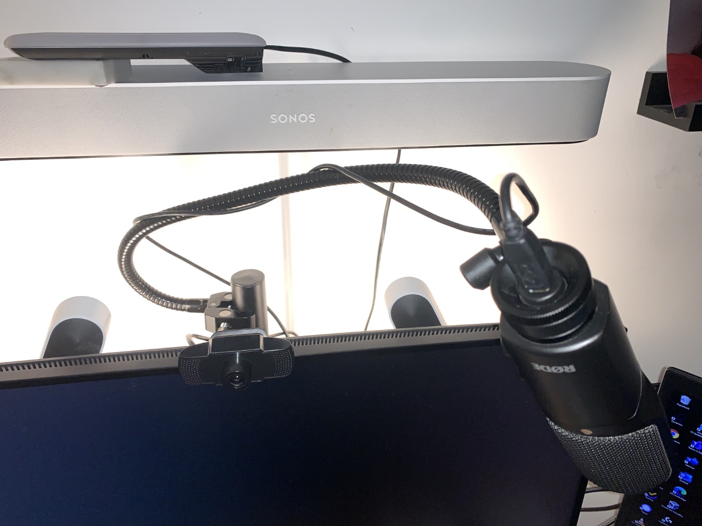

ich habe diesen Thread durch eine Google Suche nach Mikrofonhalterung für Monitorständer gefunden und mich daraufhin jetzt hier angemeldet um von meinen Erfahrungen mit den hier beschriebenen Teilen zu schreiben.
Ich habe ein Rode NT-USB (https://www.thomann.de/de/rode_nt_usb.htm) welches ca. 550g wiegt und wo eine Halterung dabei ist mit 3/8 Gewinde.
1. Halterung: https://www.ebay.de/itm/SmallRig-Super-Clamp-mit-1-4-und-3-8-Gewinde-735/402642886581
2. Schwanenhals https://www.thomann.de/de/prod_AR_406067.html
3. 3/8 auf 3/8 - male auf male https://www.thomann.de/de/prod_AR_498418.html
Es funktioniert gut. Hals ist stabil genug aber grenzwertig und man muss bei horizontaler Anbringung der Halterung auf Drehrichtung achten, da es sich sonst ausdreht. Besser ist vertikale Anbringung.
Der Gesamtpreis mit knapp über 20€ ist sehr gut!
Ein Foto habe ich angehangen...falls mehr Fragen da sind immer her damit.
Viele Grüße und Danke für die tollen Vorschläge hier im Thread!
