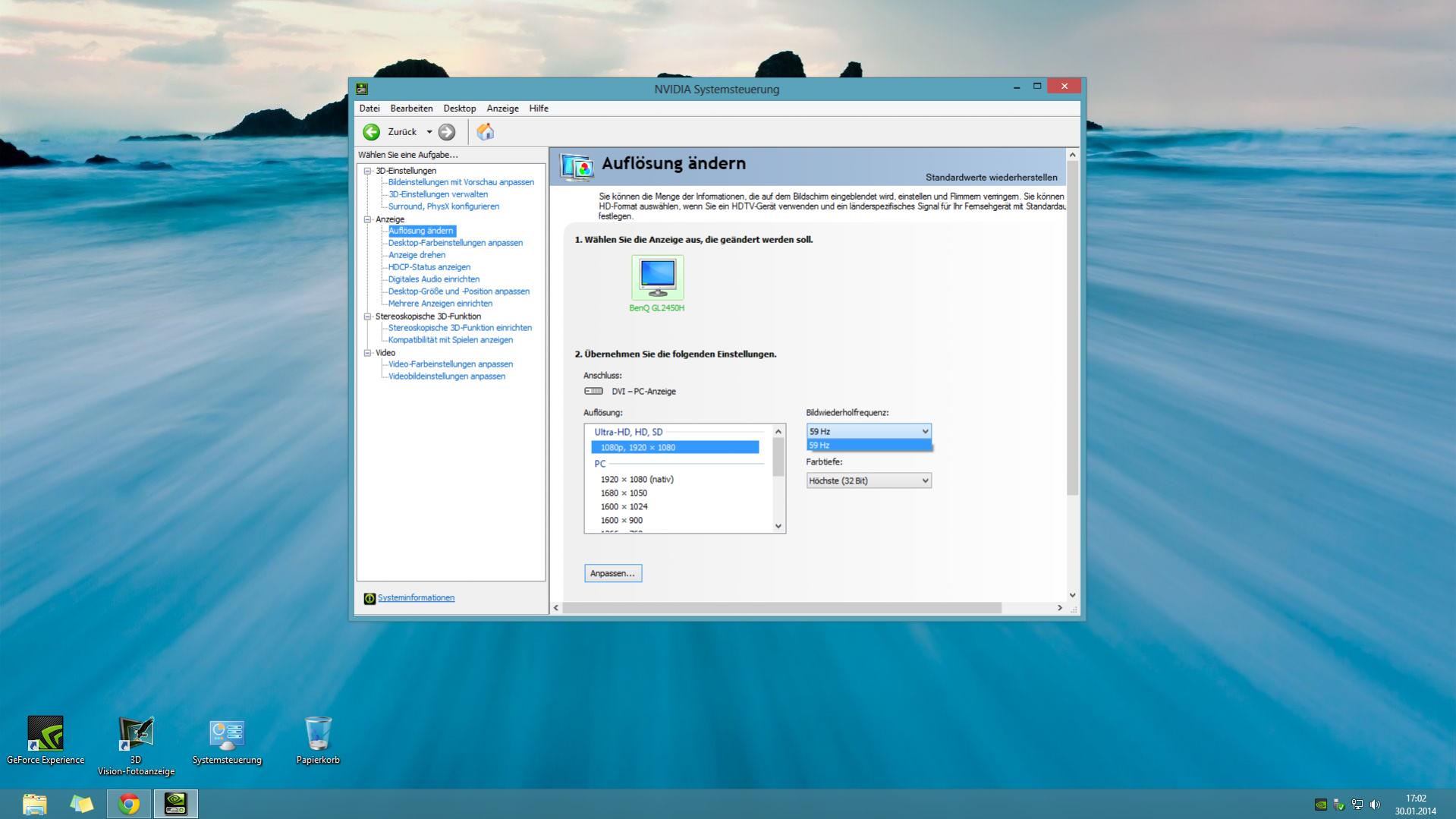

Hm... sicher, dass es nicht am Monitor liegt? Ich meine theoretisch würde bei 60fps und 59Hz pro Sekunde ein Frame dropen. Ich kenne mich nicht so gut damit aus aber hat hier nicht jemand etwas ähnliches geschrieben schon?
Ich würde mal vorschlagen den BenQ Treiber komplett zu deinstallieren und dabei auch komplett löschen und den Plug'n'Play Treiber von Windows installieren zu lassen. Oder eben anders herum je nach dem welchen Treiber du im Moment drauf hast :)

Hab mal recherchiert: Der Bildschirm läuft mit 59,94 hz, das wird nur nicht aufgerundet seit (oder in) win7. Das gibt/gab manchmal Probleme bei Anwendungen die was anderes Erwarten. Solche Probleme äußern sich aber normalerweise anders. Ich würde dennoch mal versuchen, den Bildschirm anders anzuschließen, Beispielsweise mit HDMI/Displayport/VGA statt DVI.

du hattest Recht auf 2T ändert sich auch nichts. Bildschirm habe ich jetzt auf 60Hz, ändert aber auch nix.
