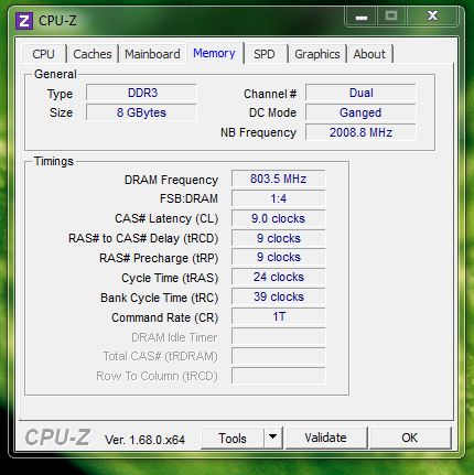

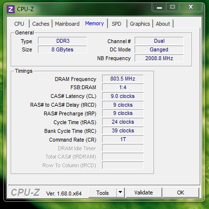

Kannst du mal bitte einen Link zu deinen RAM geben, am besten mit Produktbeschreibung ... z.B. Onlineshop wo du ihn evtl. gekauft hast.
Edit.. oder einfacher lade CPU-Z https://www.computerbase.de/downloads/systemtools/cpu-z/ runter und installiere es. Das kannste drauf lassen, das macht keine Probleme, wenn es geschlossen ist ;).
Gib dann mal bitte die Screenshots von dem Reiter SPD und Memory .. so sieht das aus: Unbenannt.JPG
Schau mal auf Seite 2 dieses Forums. Reicht das?
OH ok Sry nicht gesehen..dachte ich hätte alles gelesen ;) .. Naja wie schon beschrieben ist es für mich zu 99% der RAM der falsch erkannt wird. Da er im langsamsten Profil arbeitet und dann aber die CR auf 1T stellt ..da passt was nicht. Ich würde den RAM gegen einen anderen Tauschen. Mein GSkill kann ich in dieser Hinsicht nur empfehlen http://www.hardwareversand.de/1866+...-Kit+G.Skill+RipJaws-X+PC3-14900U+CL9.article
