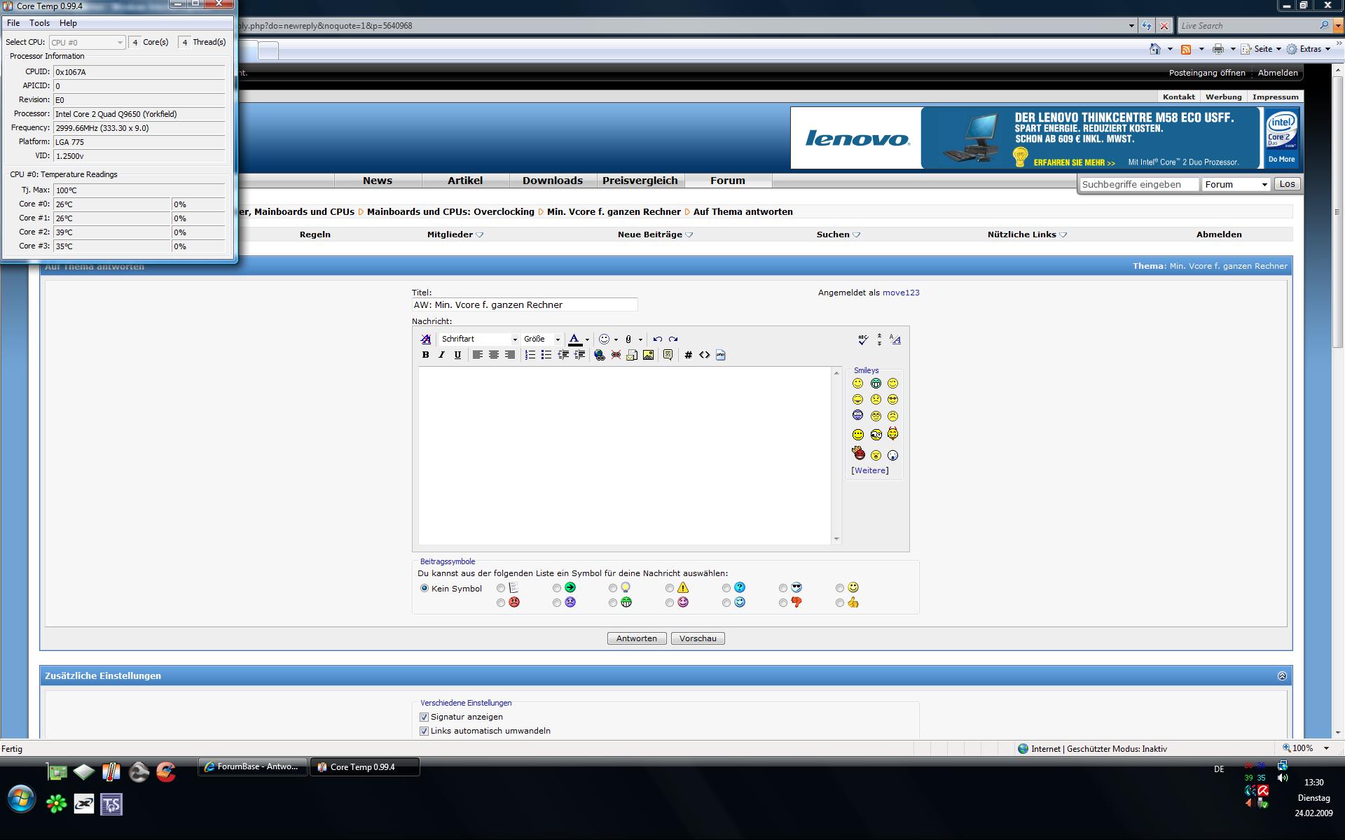

aber nocheinmal kurz zu den Temperaturen. Ist es normal, dass der 3. u. 4. Kern immer wärmer sind als die anderen? Habe gerade meinen Rechner angeschaltet und die Temps liegen um die 26°C [core 1+2], aber die anderen beiden [core 3+4] sind permanent auf 39°C und 35°C. Das kann doch eig. nur ein auslesefehler sein?
Danke
move
Das kommt schon öfter vor das ein oder mehrere Sensoren im Idle "hängen", denn dafür
sind Sie eben nicht ausgelegt/gedacht/kalibriert.
Auch unter Last kommt es öfter vor das ein paar Grad Unterschied zwischen den Kernen besteht,
denn die Sensoren sind lediglich als Überhitzungschutz gedacht und in diesen
Temperaturbereichen (ca. 95-100°C) werden Sie höchstwahrscheinlich auch korrekt funktionieren.
Wie sieht es unter Last z.B. Prime aus?
Dann gleichen sich die Temperaturen häufig (nicht immer) an.
