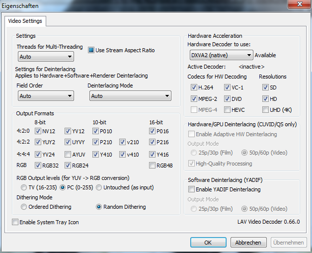

wie 'aktivier' ich H264?

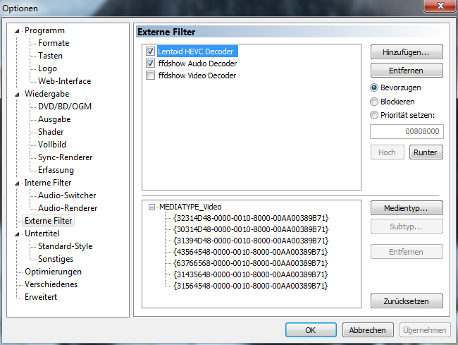

Das Archiv entpacken und dann den Ordner gleich auf C: kopieren und dort lassen bzw dort configurieren.
Für 64bit ist dann die "reg64.bat" die richtige
Natürlich mit ADMIN Rechten.
Schau dir auch die ganzen bilder an und stell das alles so ein wie du es siehst.
Einstellungen sind für WIN7
Für Hardware DXVA Unterstützung kannst auch gleich noch bei Externen Filtern den
Microsoft DTV-DVD Video Decoder
hinzufügen und BEVORZUGEN auch anklicken.
Dann verwendet er für h264 statt dem LAV decoder eben diesen.
siehst du auf dem bild. rechte seite bei decoder. vor h.264 muss der haken drin sein
die Schnecke in mir hats jetzt auch gesehen! mercy!
PS: "reg64.bat" die richtige " heisst das, den decoder einfach entpacken, und dann im MPC im Menue unter Optionen > externe Filter > hinzufügen > durchsuchen, und dann im decoder-ordner?
Wenn du die REG datei ausgeführt hast sollte der Decoder schon in der Auswahlliste vom MPC-HC vorhanden sein.
Auch der Micrsosoft DTV-DVD Decoder.
Siehst eh auf dem Bild wie die beiden Decoder heissen.
Du brauchst dann nichts mehr im Lentoid Festplattenordner herumsuchen, außer fürs UNREG.
Den Ordner braucht aber WINDOWS weil dort die DLLs sind. Darum am besten irgendwo auf C: kopieren und erst dann die REG dort ausführen.

allerdings hab ich nicht ffdshow und auch nicht MS DTV-DVD Video Decoder in der Liste.
Unter interne Filter > Video Decoder > hab ich zwar HEVC angehakt, muss auch UHD angehakt sein? oder sollte das raus??
und es muss wohl noch am Sound geschraubt werden, (der läuft nur bruchstückhaft), aber CPU läuft mit 12 -17% deutlich ruhiger!
die aktuellsten GraKa treiber sind auch drauf, die sind nur leider auch schon wieder etwas älter (2013).
HVEC und HVEC-4K nur anhaken wenn deine Hardware/Grafikkarte das kann. In deinem Fall ja nicht also braucht man es nicht anhaken. Und wenn deine Hardware das könnte dann brauchst du den Lentoid Decoder sowieso nicht.

MS-DTV-DVD Decoder sollte jedes Windows 7 schon haben. Wen nicht einfach googeln. Vielleicht brauchst was von Microsoft Servern.
FFDshow muss man manuell installieren (Siehe die 2 Links in vorigen Posts) ist aber sehr kompliziert zum konfigurieren.
ffdshow und MS-DTV-DVD wirkt sich eh nur auf h264 und mpeg2 usw. aus aber nicht auf h265.
Wenn du beide h264 Decoder nicht hast is doof denn dann läufts über den LAV Decoder welcher aber eigentlich schon DXVA bzw H/W unterstützung bietet. Sieht man unten wenn man ein h264 Video abspielt. Dann steht dort meist H/W oder DXVA und somit Hardware unterstützt.
Kannst ja auch den oben verlinkten DivX-h264 Software-Decoder installieren. Den musst dann bei Externe Filter hinzufügen und bevorzugen. (gleich wie den Lentoid)
Dieser sollte dann aber an unterster Stelle stehen. Reihenfolge beachten. Er verwendet normalerweise immer den oberen zuerst.
Zuerst Lentoid.
Dann halt die DXVA Hardware Decoder.
Und zum Schluss der DivX Software-Decoder.

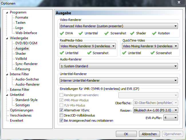

Wenn du auf keinen grünen Zweig kommst probier auch mal bei Ausgabe den Sync-Renderer (EVR-CP).
Oder den Overlay-Mixer-Renderer. Letzterer ist aber nur Software unterstützt.
Mit CTRL+J bzw STRG+J kannst du auch eine Statistik einblenden wo wichtige Infos stehen.
Da siehst du auch welchen Decoder er verwendet.

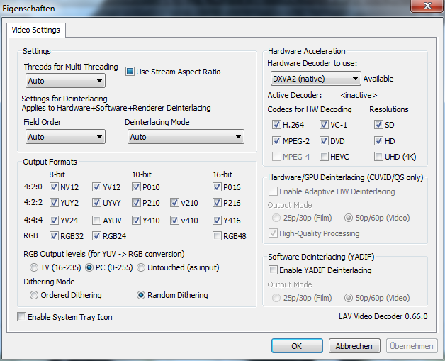

@cbtestarossa: schöne anleitung, probier ich mal aus. mir ist allerdings ein kleiner fehler aufgefallen:

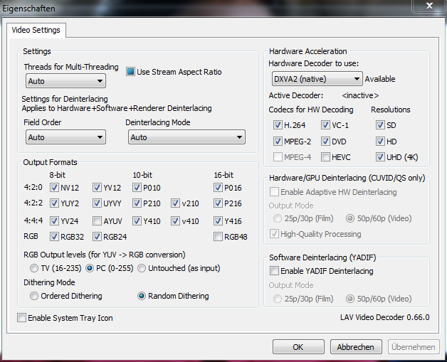

Bei den Eigenschaften (violett) kann man auswählen ob HEVC bei HD oder auch bei UHD 4K bei bestimmeten Grafikkarten über diese beschleunigt decodiert werden kann. Wenn ja dann eben anklicken aber dann sollte man den Lentoid Softdecoder deaktivieren bzw. NICHT bevorzugen
HEVC und UHD stehen in den einstellungen nur zufällig nebeneinander. ob man da einen haken setzt hat nichts direkt miteinander zu tun. beispiel: ich hab ein 4k video (h.264). ist der haken bei UHD nicht drin, wird nicht mit decoder sondern cpu dekodiert (obwohl ein h.264 decoder vorhanden ist). das erzeugt auch auf einem aktuellen i7 100% cpu-last. der Lentoid decoder machts auch nicht, der ist ja für h.265 verantwortlich, nicht für h.264.

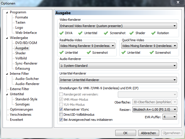

nachtrag: habs mal so eingestellt wie von dir empfohlen. reg64 ausgeführt und dann im mpc eingestellt:

äh, und wann muss dieser Haken gesetzt werden/nicht gesetzt werden, wenn der Lentoid-decoder decodieren soll (also bei schwacher CPU)?
Haken drinn = lentoid-decoder ??
ah ok habs ausgebessert. dachte die 4K Einstellung wirkt sich nur bei h265 aus
AudioRenderer hast mal schon nicht auf INTERNEN Renderer.
Und dann hast du noch nen anderen externen ffdshow Audio Filer bevorzugt.
Kau mal alle meine andern Bilder durch im anderen Thread.
Lentoid ist nur ein Softwaredecoder also brauchst du beide Dinge (HVEC und 4K) NICHT anhaken. .
Es steht aber eh dabei dass es mit einigen Grafikkarten bei gesetzten Haken bei 4K Probleme geben kann.
Ich denke dass ist dann wenn die Hardware nur bis FullHD decodieren kann und nicht mehr 4K.
Ich habs aber probehalber mal beides angehakt. Bei mir kam kein Fehler.

Seltsam dass ihr den MS-DTV-DVD Video Decoder nicht findet.
Ladet euch mal von NirSoft das Programm InstalledCodec runter
32bit
http://www.nirsoft.net/utils/installedcodec.zip
64bit (optional falls 32bit Probs macht)
http://www.nirsoft.net/utils/installedcodec-x64.zip
Und schaut ob der dort gelistet ist wie bei mir.
