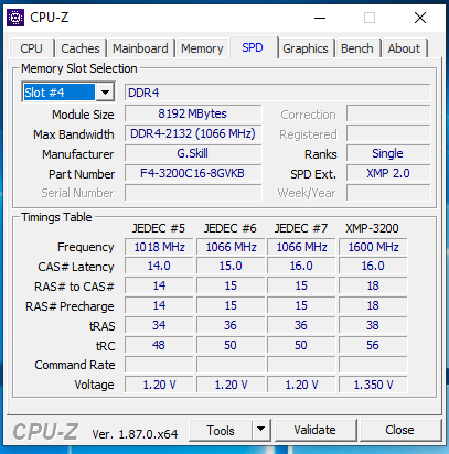

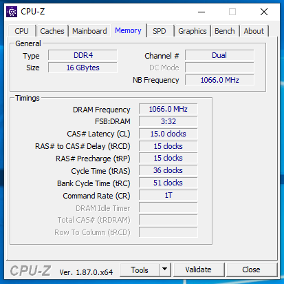

Ich schicke anbei mal screenshots von meinem CPU-Z Programm.
Ich hoffe wirklich mir kann da jemand weiter helfen, ich verzweifel dalangsam beim Versuch das problem zu lösen.
