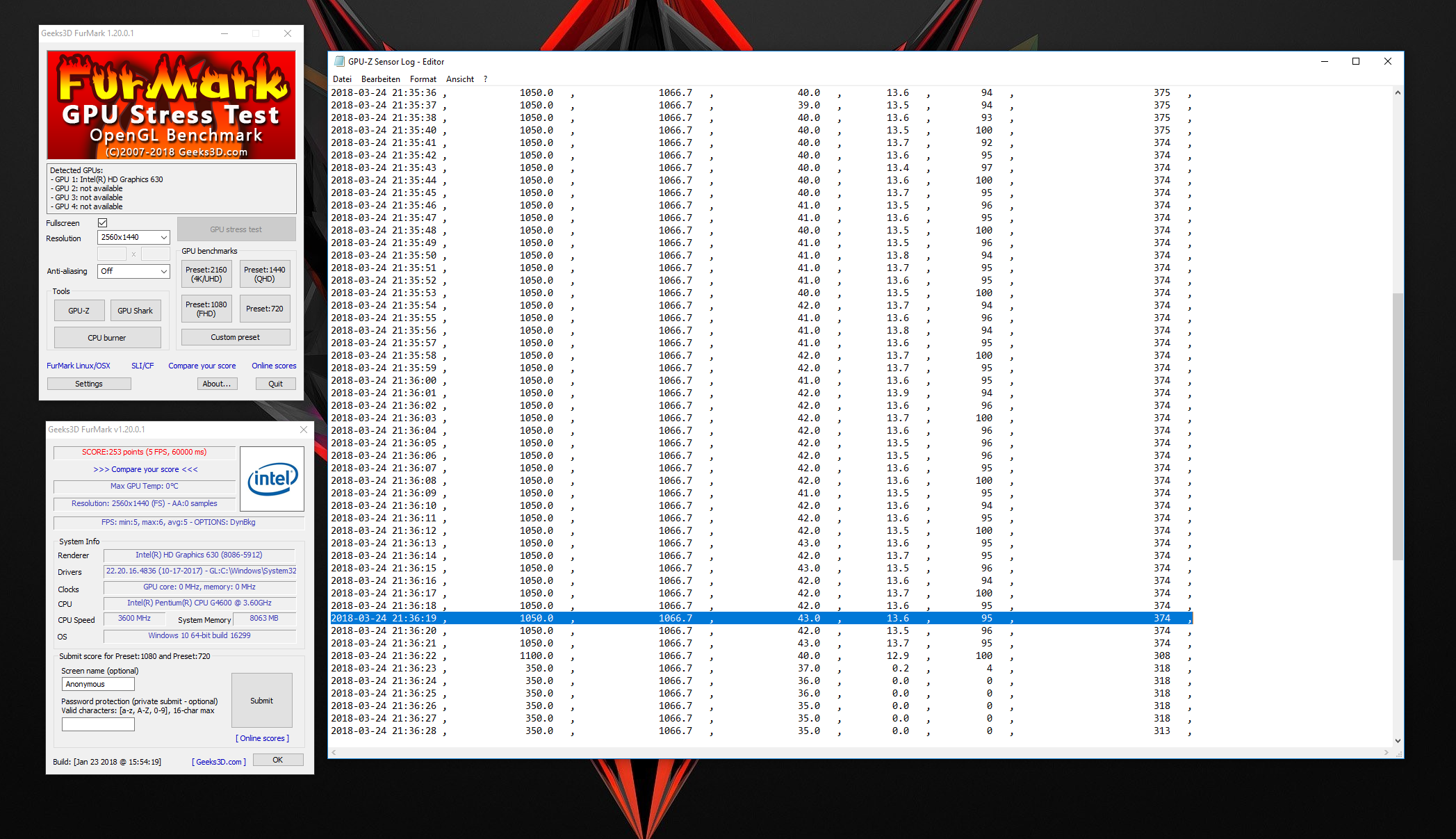

Hab den 1440p Test durchlaufen lassen.
Max Temp 43C°
Also ich denke daran wirds nicht liegen.
Ok, wenn die Fehler nur bei Minecraft auftreten, kann es auch gut am Treiber oder auch am Spiel selbst liegen (Stichwort unterstützte GPU).
Hab den Test nun bisschen länger laufen lassen und bin auf max. 47°C bei gleichbleibendem Takt gekommen.
