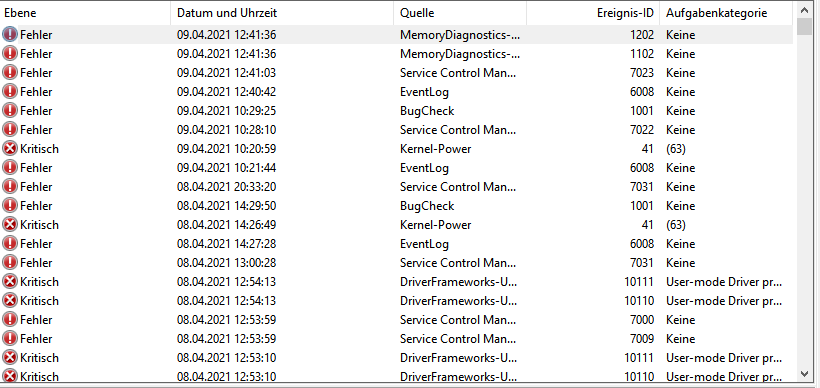

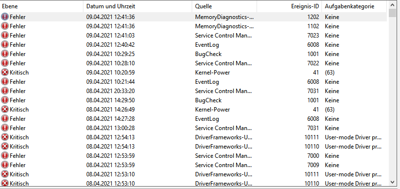

Stromstecker sollten alle richtig sitzen. Adapter habe ich keine. Die Ereignisanzeige ist voll mit Fehlern, weiß aber um ehrlich zu sein nicht, wie was mir das alles genau sagt.

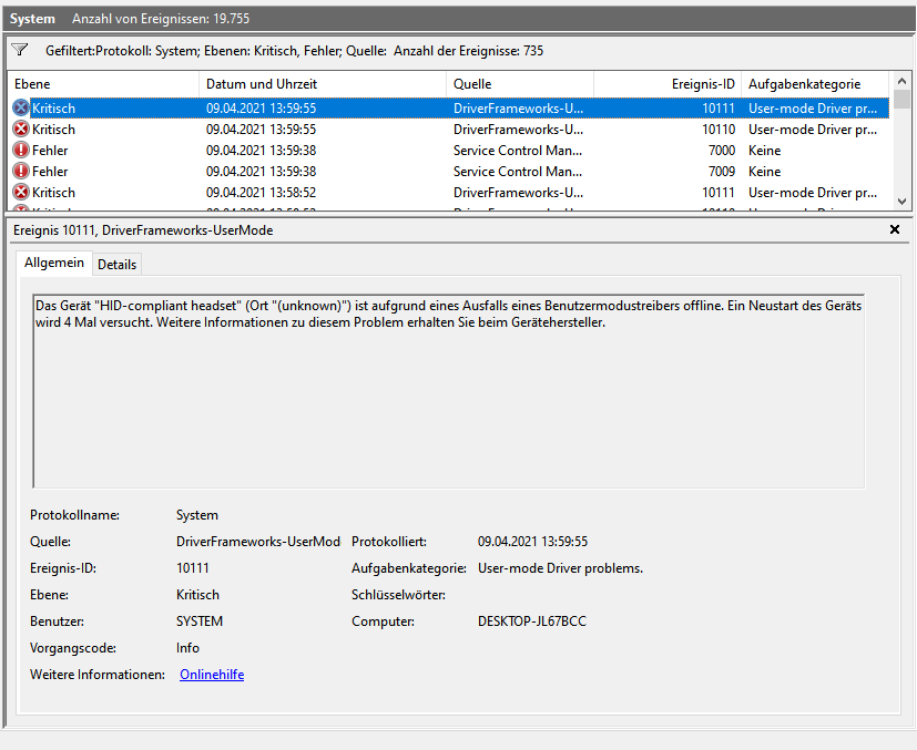

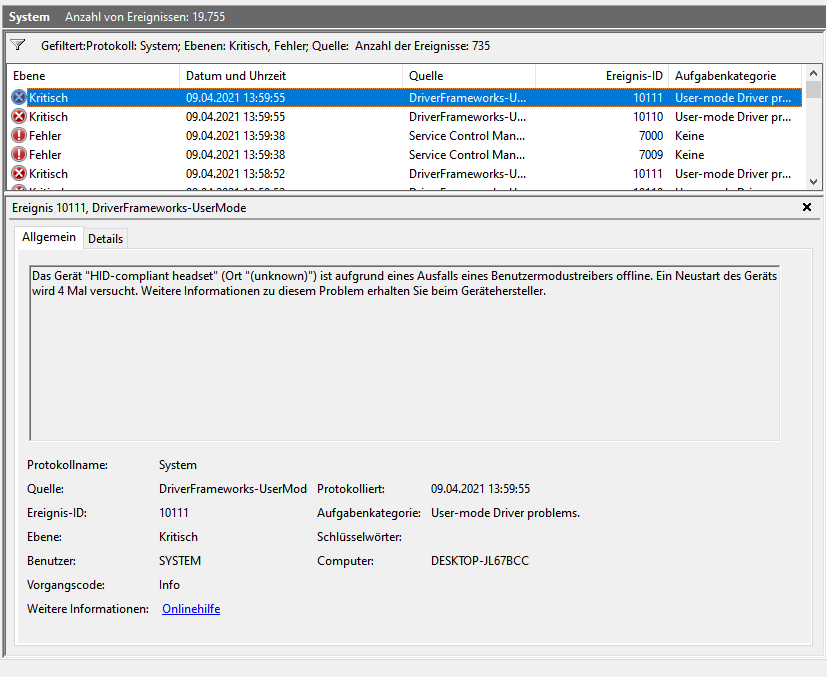

Beim Doppelklick auf ein Ereignis wird mehr erklärt. Deine Abstürze sind die Kernel-Power mir Ereignis-ID 41.
Die anderen zwei kritischen 10111 und 10110 können auch durch USB-Geräte verursacht werden, wenn ich mich nicht irre: was hast du denn noch so da dran hängen an dem PC? (Ich hatte z.B. mal nen Audio-Interface, dass regelmäßig Blue-Screens verursacht hat.) Wie schaut's mit USB-Hubs aus?
Dass bei non-ECC-RAM ab und anmal ein Fehler vorkommt finde ich jetzt nichts ungewöhnliches. Sollte das öfters sein, sollte man schauen, ob ein bestimmtes Programm, Treiber, etc. dahinter steckt. XMP deaktivieren kann das ganze natürlich auch stabiler machen, ist imho aber einfach keine Lösung, nur hilfreich um das Problem einzugrenzen.

Ich habe mal einen Screenshot hinzugefügt, dort steht etwas mit meinem Headset (Hyper X Cloud 2). Kann das aber die Ursache sein, mit dem Speicherproblem und den Abstürzen mit dem Radeon Watt Manager? Sonst habe ich nur Sharkoon Maus und Tastatur und einen Usb Stick angeschlossen.

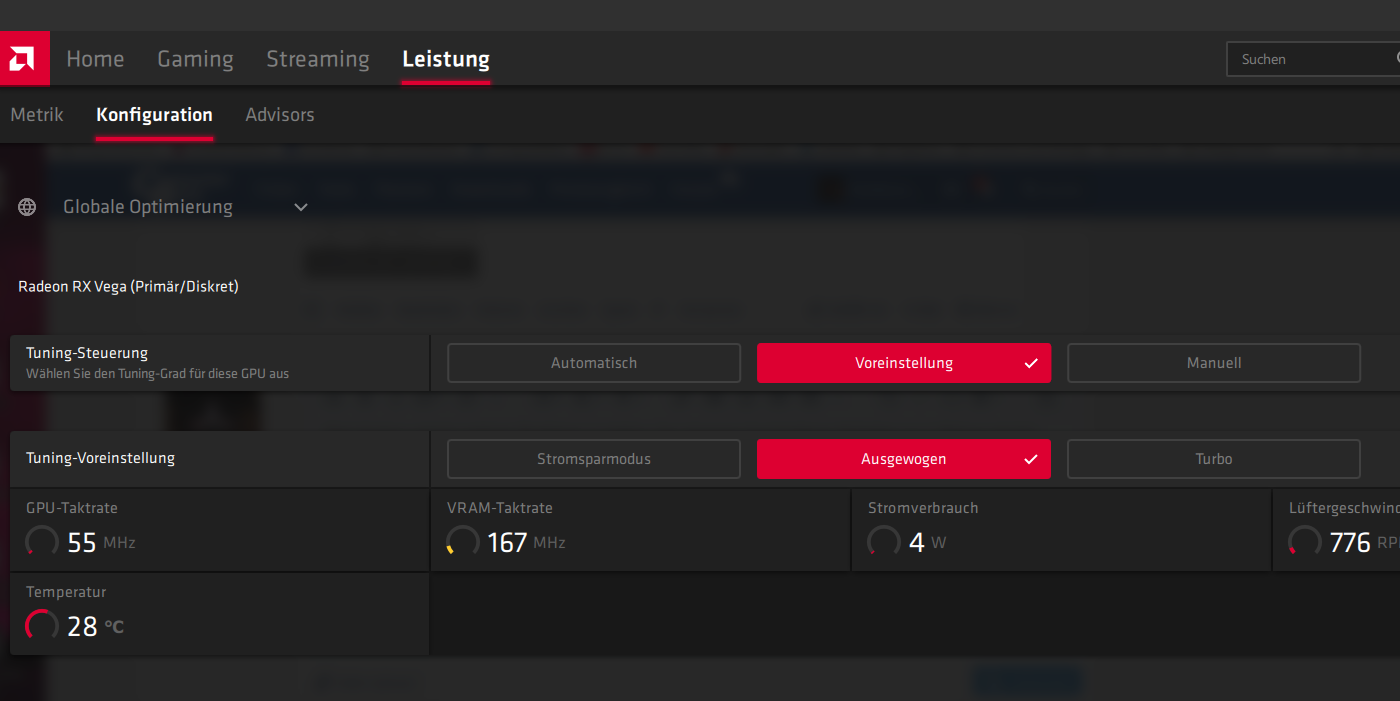

Welche Treiberversion setzt du ein? Update durchgeführt? Wie sehen die Temperaturen unter Last aus? Ist sicher kein Overclocking aktiv? Sieh' mal in den Radeon Settings nach:
