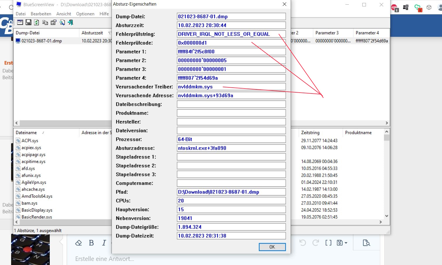

Pc hatte gestern wieder crash ,einmal passiert beim Netflix schauen ,gestern beim VR spielen. Leider kann ich die Dumb Datei nicht auslesen oder öffnen
so hoffe diesmal kann man es auslesen
Hatte ich beides schon vor 1 Woche ,bei dem ersten Absturz gemacht .Alles ohne Fehler

hast du nur die eine Dumpfile?
STORE_DATA_STRUCTURE_CORRUPTION (1c7)
Die Speicherkomponente hat eine Beschädigung in ihren Datenstrukturen festgestellt.
habe 2 ,bis jetzt ist nur 2x passiert das letzte mal in Februar .2. hab ich im Anhang getan
Das deutet in Richtung des Nvidia Treibers... Treiber aktuell?!
Also deutet nicht wirklich auf das gleiche Problem und muß nichts, kann aber,
mit dem oben angegebenen / aktuellen Bluescreen zu tun haben.
Kannst du eh ja momentan erst mal nur beobachten?!

So kommt man darauf...

Treiber ist Aktuell .Aber ,das war meine Vermutung - den diese Probleme traten auf als ich zum ersten mal im Februar ,den Nvidia Treiber installiert habe ,ohne vorher mit DDU ,den alten zu deinstallieren .Wenn es nochmal vorkommt ,mache ich erstmal DDU deinstaller an und installiere dann den aktuellsten Treiber drauf .
Bei der letzten Dumpfile war der Grafikkarten Treiber der Auslöser. Damit liegt dieser Fehler bei der Grafikkarte.
SYMBOL_NAME: nvlddmkm+93d69a
MODULE_NAME: nvlddmkm
IMAGE_NAME: nvlddmkm.sys
STACK_COMMAND: .cxr; .ecxr ; kb
BUCKET_ID_FUNC_OFFSET: 93d69a
FAILURE_BUCKET_ID: AV_nvlddmkm!unknown_function
