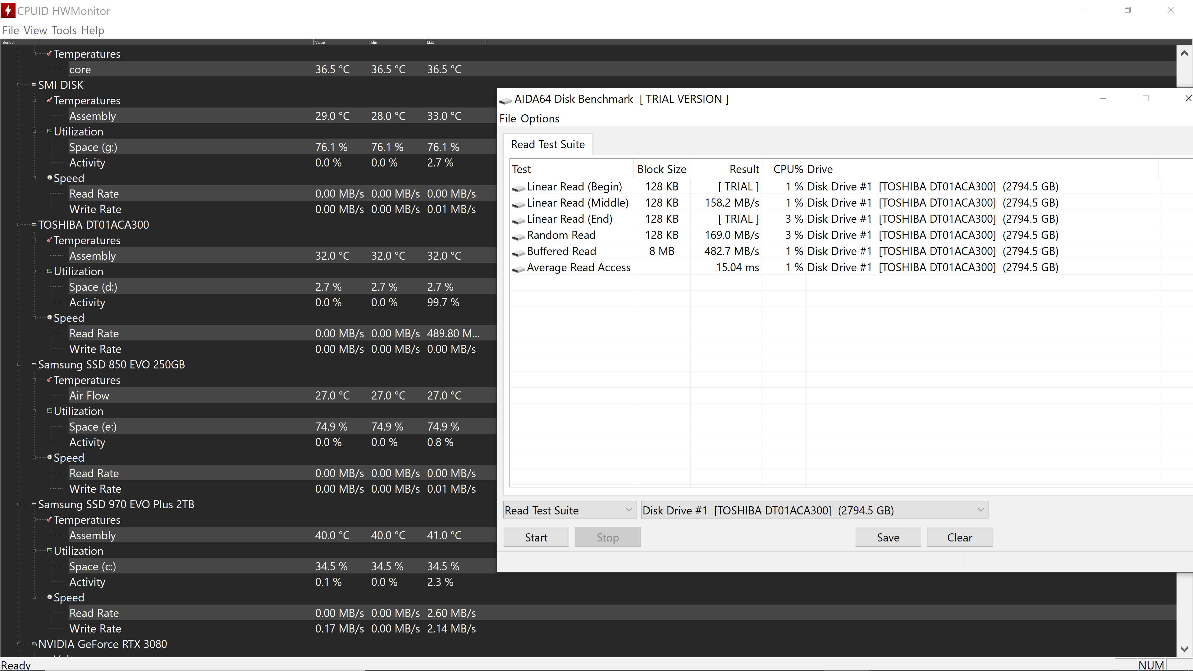

Das Herunterfahren ist um 20:13 erfolgt ,die DCOM datein habe ich immer wenn ich das System starte :
Verstehe ich nicht ,ich soll mit Runtimes die CPU Temps überwachen? ich habe doch HWInfo ,meine CPU temps liegen im idle bei 27°
hab es jetzt Instlliert ,aber was meinst du mit CPU Temperatur damit überwachen? @Restart001

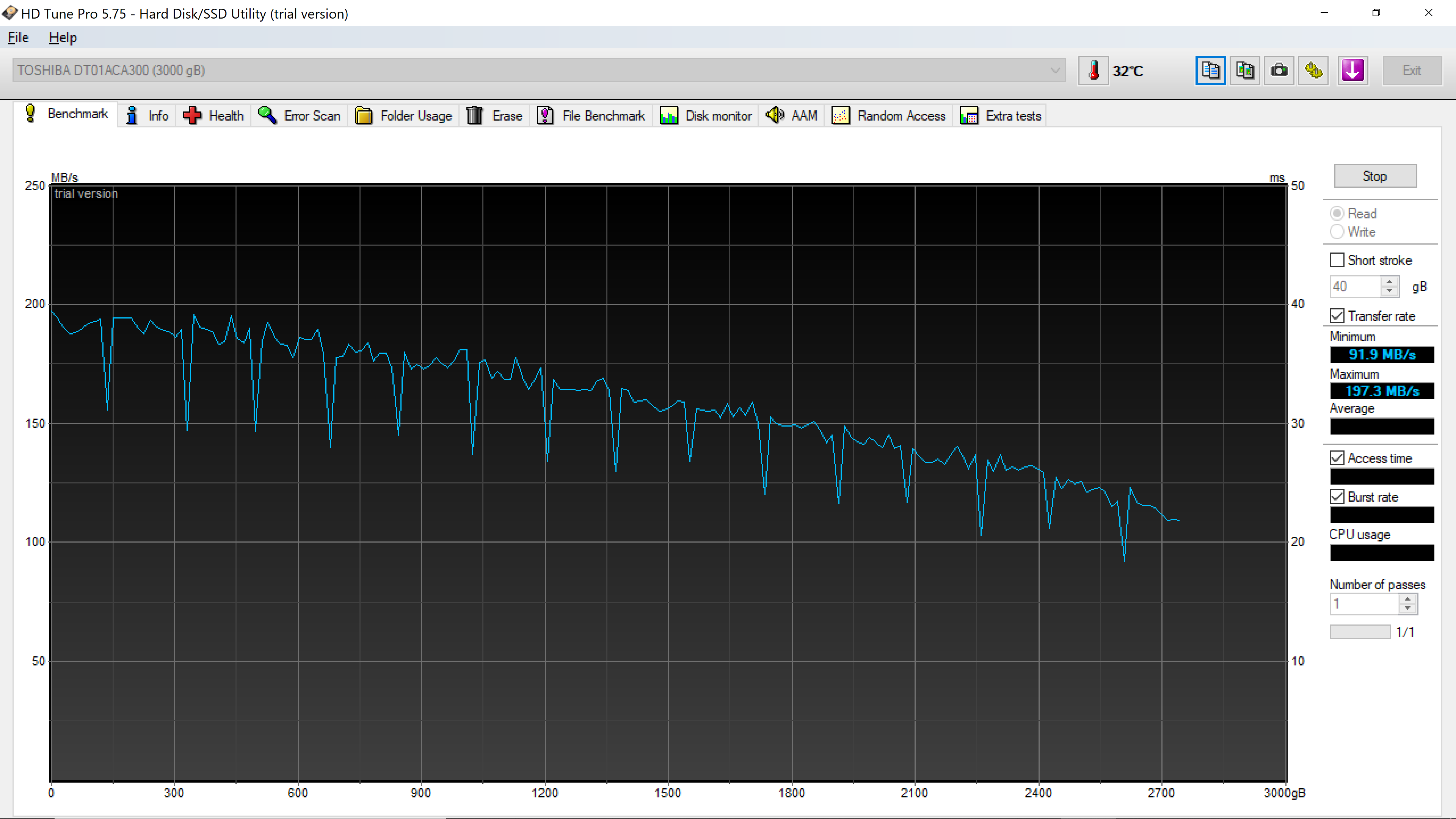

Die Platte sieht noch gut aus.
Aber es sind regelmäßige Einbrüche zu sehen.

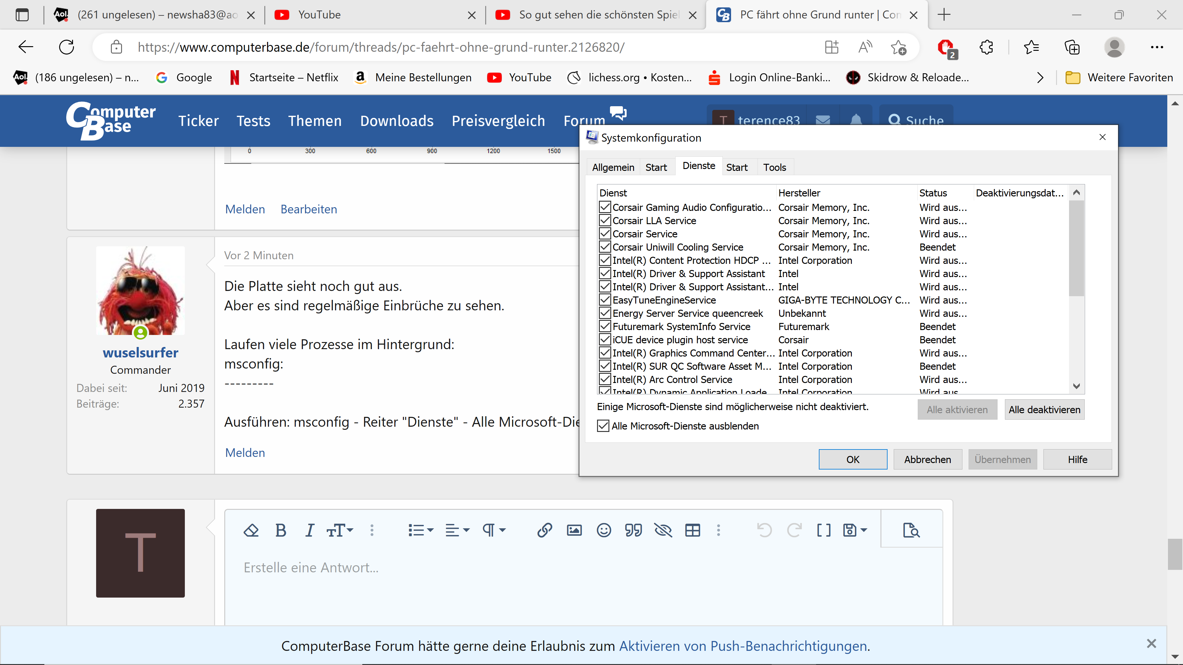

Laufen viele Prozesse im Hintergrund:
msconfig:
Ausführen: msconfig - Reiter "Dienste" - Alle Microsoft-Dienste ausblenden ?
Tja, die Hälfte kann bestimmt raus.
Aber das muß man schrittweise einzeln abschalten und testen.
Mozilla, Steam und Futuremark kann man aber sicher abhaken.
Reaktionen: terence83
@wuselsurfer warum war dir die HDD so wichtig ,also deren Daten? Ich benutze die als backup ,bei den Platten sollte ja klar sein das ich die 970 Evo als DCS und Windows Ordner nutze
970 Evo :
Weil eine langsame HD einen PC bis fast zum Stillstand abbremsen kann und bei fehlerhaften Dateien auch Neustarts auslösen können.
Die 970er Samsung sieht sehr gut aus.
