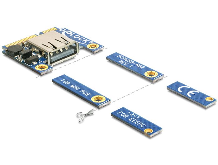

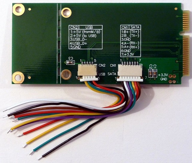

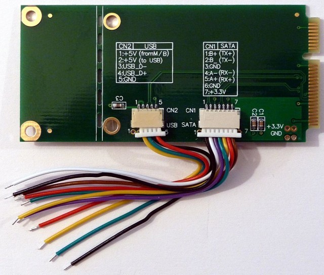

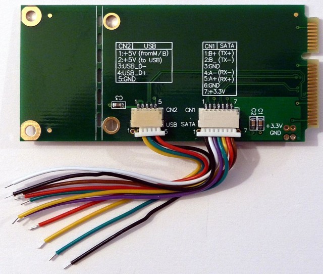

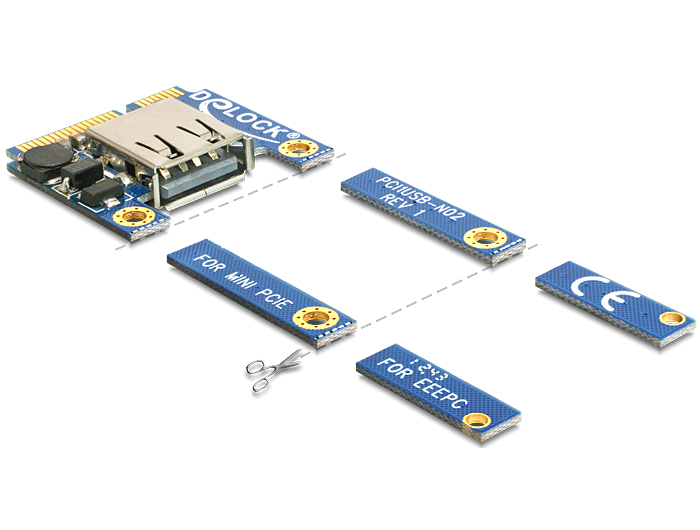

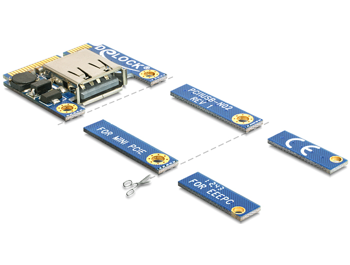

Ich möchte an dieser Stelle nochmal meinen alten Thread raus graben, und den leuten antworten die auch mal auf dies Problem stoßen könnten. Inzwischen haben sich schon welche gefunden die eine kleine platine hergestellt haben, die das ganze vereinfacht.
Unteranderem findet man in ebay sogenannte "USB 2.0 to MiniPCI-E Adapter"
Die führen die pins der platine auf einzel adern aus.
Ich persönlich habe zu dem "Delock 95235" gegriffen. Dieser hat schon eine USB buchse auf der Platine
Da dies Delock gerät die fehlenden +5V des Mini PCIe mittels spannungswandlern erstellt, ist es nicht für große ströme geeignet. Für meinen Logitech Unifying-Empfänger ist es aber stabil. Somit ist mein Maus empfänger nun im Notebook verschwunden
