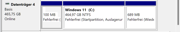

Weil am ende der Win Partition in der Regel noch ne mini partition ist. Und erst danach kommt leerer bereich, wie bei etwa clonen von einer 512 auf eine 1tb. Dann kannst du das mit boardmitteln soeinfach nicht mehr erweitern. Daher miniTool. Es Darf praktisch zwischen der C partition und dem leeren bereich keine Partition liegen. Windows legt aber die Wiederherstellungspartition immer hinten dran.

Früher war die Widerherstellung vorne dran. Da die sich aber im laufe der ganzen upgrades immer von der größe veränderte und deshalb teilweise upgrade gar nicht geklappt haben usw. is die wohl nach hinten gewandert.

Im Windows-Tool war rechts neben der C-Partition eine kleine weitere Partition, ich weiß nicht, was das ist, aber der Systemdatenträger hat bei mir immer mehrere kleine Partitionen. Und erst nach dieser kleinen Partition kam dann der restliche ungenutzte Speicherplatz. Ich hab trotzdem versucht, die C-Partition zu erweitern, aber habe dann die Warnung bekommen, dass mein Datenträger dadurch dynamisch wird und nicht als Systempartition fungieren kann. Daher dann MPW genommen, damit hat es erstmal problemlos geklappt.
