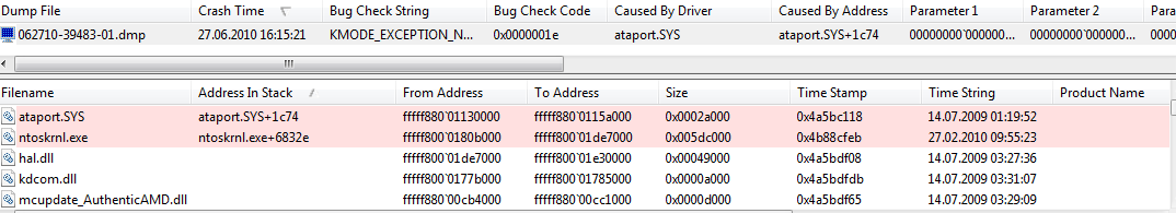

ich hatte heute auf meinen rechner beim cod6 zocken einen schönen bluescreen.
Da auf dem rechner zuvor ein win XP drauf war und dies einwandfrei lief schließ ich einen Hardwaredefekt aus.
Ich hatte das system komplett neu aufgesetzt und ein win7 x64 prof draufgespielt, da kann es doch nicht sein das nach 2 stunden ein bluescreen kommt.
Ich hab mal das Minidump mit hochgeladen.
Wenn ihr noch infos braucht schreibt.
Danke schonmal.
Check deine HDD/ODD!
ataport.sys ist der Verursacher...
Dass das alte System nicht abgestürzt war, heißt nur, dass es nicht betroffen war ;)
MfG, Thomas

was hast du eigentlich für ein programm zum auslesen benutzt?
...es kam wieder ein Blauer, diesmal aber mit "system_service_exception", "win32k.sys" und 0x3b
Ich weis auch net mehr weiter.
gruß
Chris
Minidumps kann man nur sinnvoll am betroffenen Rechner auswerten, deshalb ist ataport.sys mit Vorsicht zu genießen. Bei mir spuckt der Debugger eine andere Systemdatei aus. Die Betriebssystemdateien sind auch nicht der Grund, sondern der Auslöser des BSODs. Ich tippe daher eher auf Filtertreiber (z.b. Virenscanner o.ä.).
Den Bluescreen Viewer! Is Freeware!
Welches Programm/welcher Treiber als Ursache dasteht, kann irreführend sein! zB kann eine "darunterliegende" Komponente verantwortlich sein...
