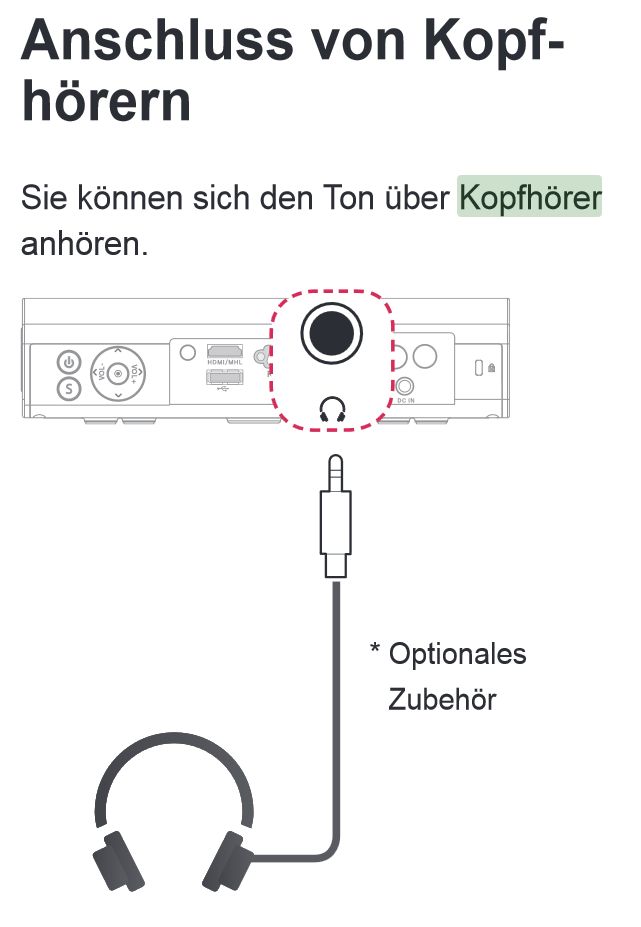

Ich bin etwas verwirrt, da auf PRAD nur von einem Audio-Eingang die Rede ist, jedoch ein Kopfhörer Symbol abgebildet ist.
Handelt es sich wirklich um einen Miniklinkenstecker oder um einen ganz normalen 3,5mm?

Im Handbuch sieht es aber nach einem normalen Anschluss aus:
