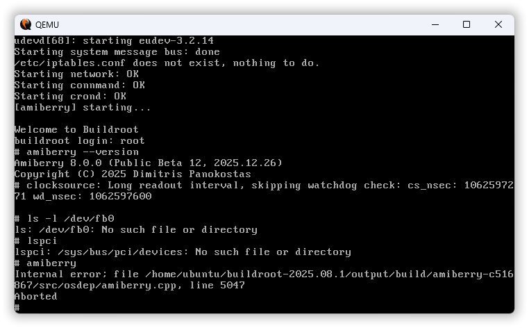

Ich muß nun doch einmal bei euch fragen - vielleicht kann mir ja jemand helfen.
Kurz zu mir:
  • ich habe nur Grundkenntnisse (wenn überhaupt) von Linux
  • ich probiere mehr als das ich wüßte was ich tue ;)
  • viel hilft derzeit auch ChatGPT
  • wenn mein Wunsch nicht erfüllt werden kann dann ist dies nicht schlimm, hab ja noch den originalen Amiga1200 mit PiStorm32 hier stehen oder den alten nforce/AthlonXP/Geforce4ti4200 Rechner mit Amithlon
AmiBerry: https://github.com/BlitterStudio/amiberry
Amithlon: https://de.wikipedia.org/wiki/Amiga-Emulator
Mein vorhaben:
  • ein minimales Linux für x86_64 welches Amiberry (Amiga Emulator)
  • ähnlich wie Amithlon bootet (sprich einfach auf ne Fat32 Partition kopieren)
LABEL Amithlon_VGA
MENU LABEL Amithlon - Standart VGA
KERNEL /Boot/kern310
APPEND console_level=0 init=/linuxrc root=/dev/ram0 mem=512M vga=769 ramdisk_size=2310 leavepages=5200 cachesize=65536 initrd=/Boot/smallird.gz
- probiert habe ich nun Buildroot und mir ein Script gebastelt welches alles in einem Rutsch erledigen soll - booten tut es schonmal aber es kann anscheinend kein Grafikausgabe geöffnet werden und genau an dieser Stelle komme ich nicht weiter, evtl funktioniert das auch gar nicht mit Buildroot? Vielleicht gibt es hier jemanden der mir weiterhelfen kann
Script hänge ich mal an (läuft auf Ubuntu in QEmu)

# 3.5) Manuelles menuconfig (SDL2 Renderer Fix)
step35_menuconfig() {
    echo "[*] \D6ffne make menuconfig (bitte SDL2 Renderer aktivieren!)"
    echo
    echo "WICHTIG:"
    echo "Target packages ? Graphics ? sdl2"
    echo "  [*] Software rendering   (PFLICHT)"
    echo "  [*] KMS/DRM video driver"
    echo "  [*] Framebuffer video driver"
    echo
    echo "Zus\E4tzlich:"
    echo "Target packages ? Libraries ? Graphics"
    echo "  [*] libdrm"
    echo "  [*] mesa3d ? EGL + GBM"
    echo
    read -p "ENTER zum \D6ffnen von menuconfig..."
    pushd "$BR_DIR" > /dev/null
    make menuconfig
    popd > /dev/null
    echo "[OK] menuconfig abgeschlossen \96 Konfiguration gespeichert"

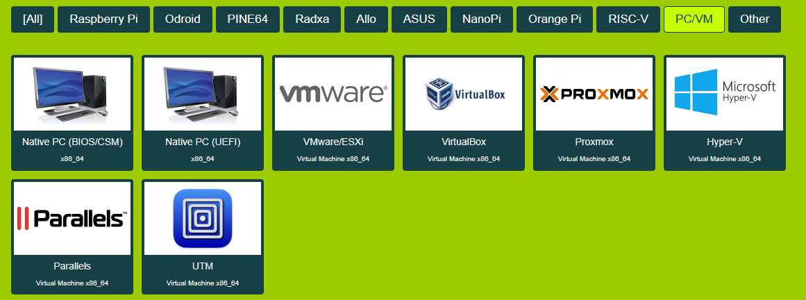

Was ist mit Amibian?
Reaktionen: madmax2010
@mytosh Ich habe dazu keine "verlässliche" Quelle für das Image gefunden. Alles so merkwürdige Images mit Sammlungen an Spielen.
Habe auch DietPi mit Amiberry genommen und gut ist. Allerdings momentan noch nicht dazu gekommen, das Projekt abzuschließen. Muß noch das Kick.rom rüberspielen und testen. Nach ein paar Minuten austesten, bootet mein Pi400 direkt in das Amiberry Menü und ich könnte direkt ein Disketten Image starten.
Reaktionen: mytosh
DietPi wie der name schon sagt = RaspberryPi + vergleichbare!
Amibian = RaspberryPi
Ich suche etwas für x86_64
Habe mir auch schon das Slax angesehen und ein Amiberry module erstellt - gefühlt ist es aber auch schon zu viel
Reaktionen: Restart001
DietPi gibt es auch für x86_64
