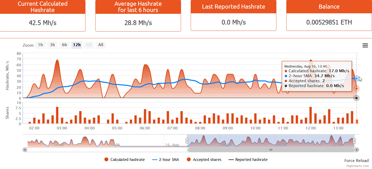

Wie ermittelt ihr die Hash-Rate? Mir ist aufgefallen, dass in der Konsole bei meiner 1070 zwar Um die 29 Mh/s angezeigt werden, im Mittel kommen im Pool aber nur ca. 20 Mh/s an.

Man hat mir hier im Forum gesagt, dass das die Average der letzten 24h ist. Also wenn du 24h durchminest, oder länger, sollte der Schnitt richtig angezeigt werden

Ich erfasse was im Pool ankommt Was anderes macht doch auch keinen Sinn?!Crescender schrieb:Wie ermittelt ihr die Hash-Rate? Mir ist aufgefallen, dass in der Konsole bei meiner 1070 zwar Um die 29 Mh/s angezeigt werden, im Mittel kommen im Pool aber nur ca. 20 Mh/s an.

Die Art des Pools dürfte dochegal sein. Welchen Zeitraum siehst du als dafür geeignet an? Ich denke 48h wäre ein guter Wert aber notfalls tun es auch 24h. Alles darunter ist mMn ungenau.Maxon schrieb:Welcher pool? Eigentlich sollte sich der wert nach einigen Stunden einpendeln.

Geht mal mit der Maus auf Average Hashrate for last 6 hours. Dann werden dir auch Werte für 1,3,6,12 und 24h angezeigt.
Individueller ginge es folgendermaßen: https://eth.nanopool.org/api
Also aus
"https://api.nanopool.org/v1/eth/avghashratelimited/:address/:hours"
würde dann bspw.
"https://api.nanopool.org/v1/eth/avghashratelimited/0x14ec61d3c6745807b03c3164d647e1aea4c88f14/168"
werden um den Durchschnitt von einer Woche, also 168h zu ermitteln.

Danke, DAS war mit meiner Frage gemeint, wie man die Hashrate ermittelt. Das Mouseover war für mich nicht ersichtlich. Alles klar. Ich lass das ganze Mal ein bisschen laufen. Ich spiele zur Zeit auch mit den Einstellungen. Mit 120W sind tatsächlich 3 Mh/s mehr drin, liege dort aktuell bei 32Mh/s. VRAM läuft auf 4568 MHz. Bin auch auf Claymore gewechselt, der läuft deutlich entspannter als Genoil. den ganz normalen ETHminer werde ich auch nochmal testen. so long and greetz

Selbst 24 Stunden sind leider viel zu wenig für eine vernünftige Mittlung. Schwankt zwischen 35 Mh/s und 29 Mh/s. Berichten tut der Miner 31,8 Mh/s - ich denke das kommt im Mittel sehr gut hin. Die mittlere Leistungsaufnahme liegt bei 114 W. Karte ist eine KFA GTX 1070 OC. Speicher ist übertaktet auf 4500 MHz. GPU ist um das Maximum heruntergetaktet, das Power Target liegt bei 57%, das Temperaturlimit bei 64°C. Die Temperatur liegt bei 66°C.

ja, 24h sind tatsächlich nicht genug. Ich denke aber mit 48h hätte man einen sehr vertrauenswürdigen Wert. Ich probiere gerade mit meiner 1080Ti ein PT von 49% aus. Knapp über 137W bei 37Mh/s Ertrag. Das wäre dann in etwa dieselbe Effizienz wie eine 1070.
