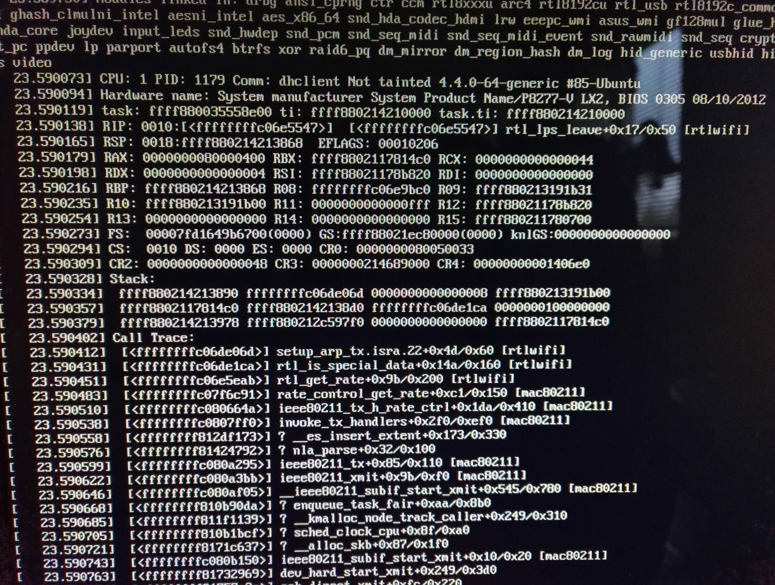

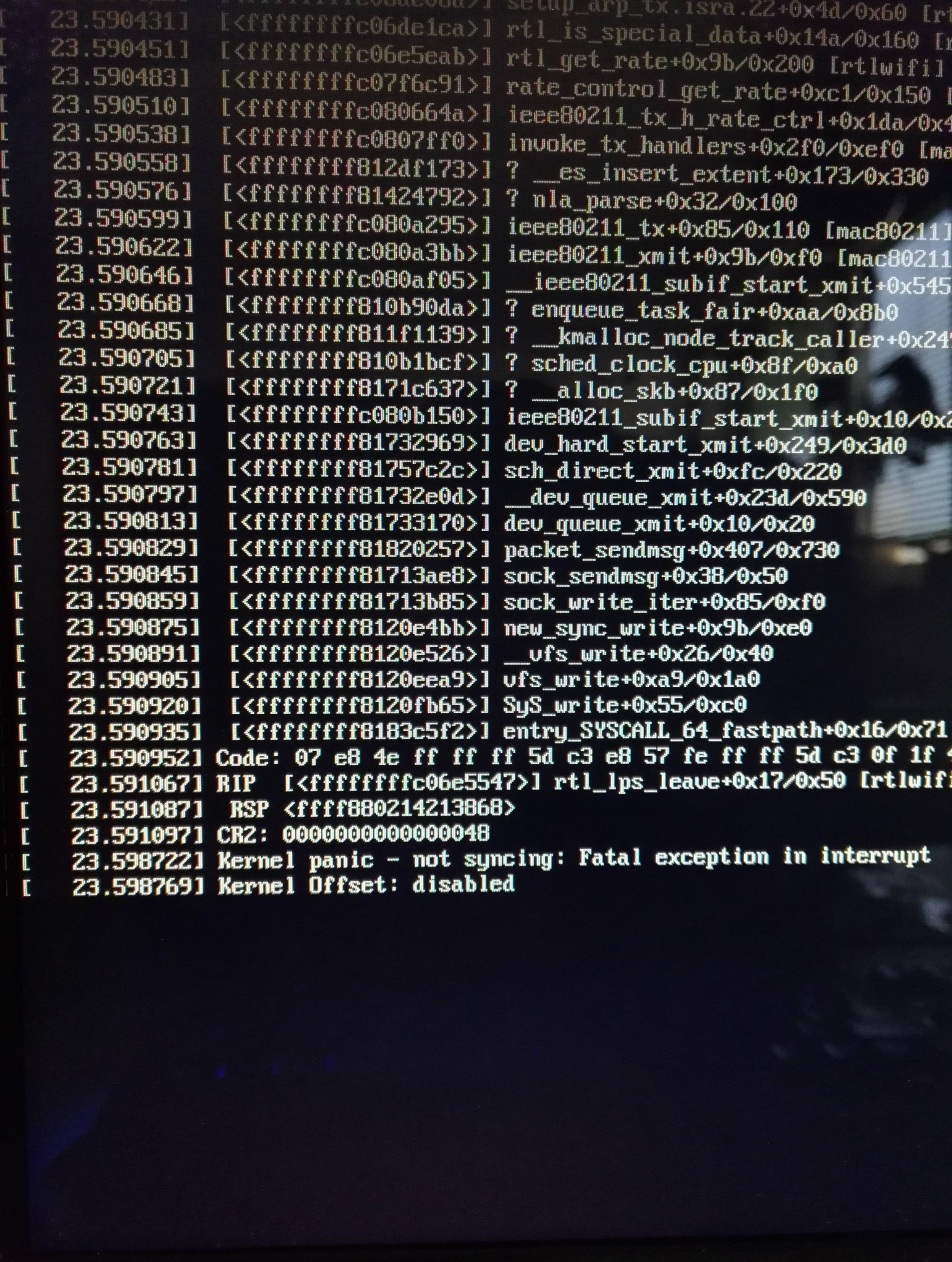

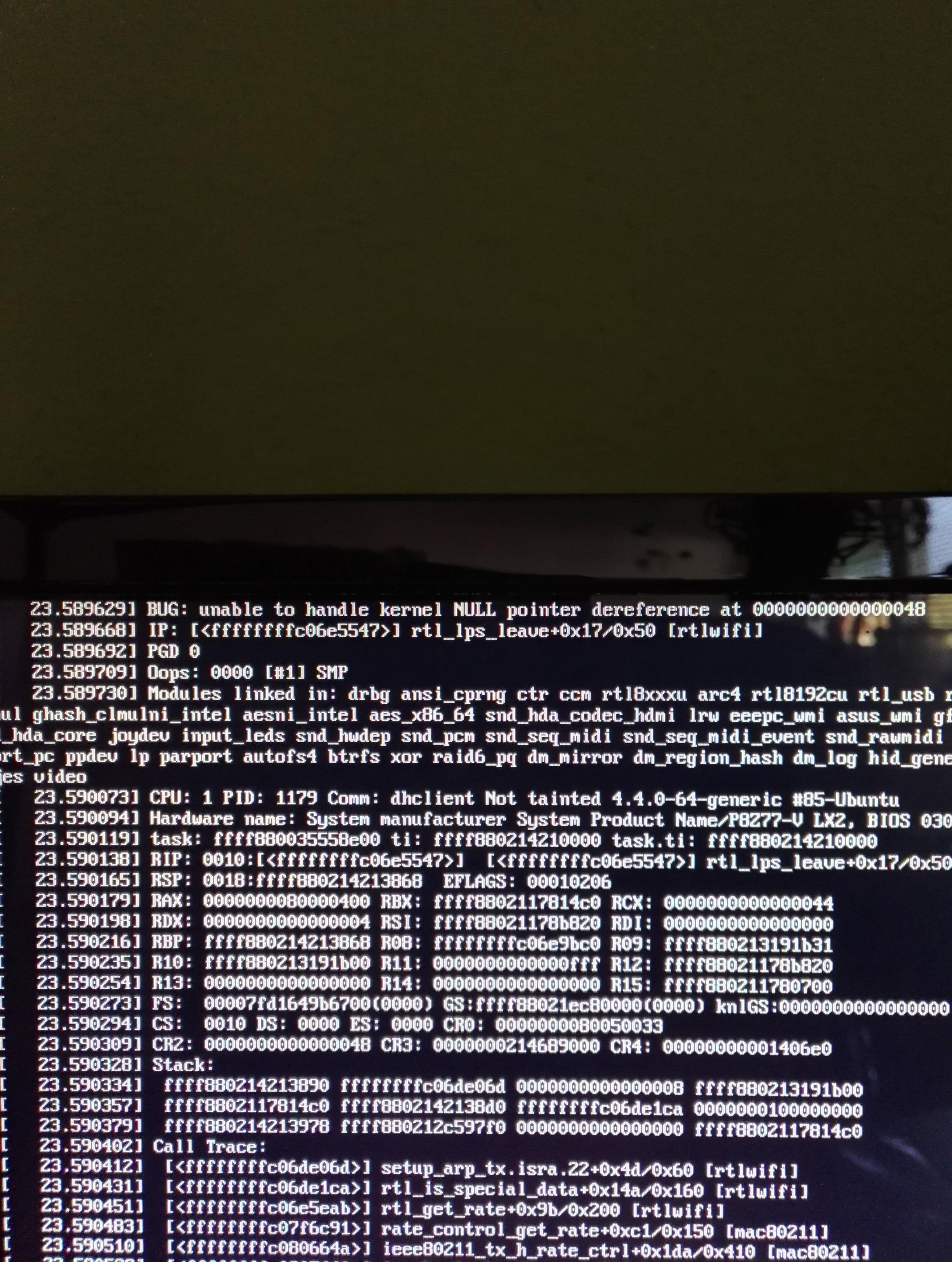

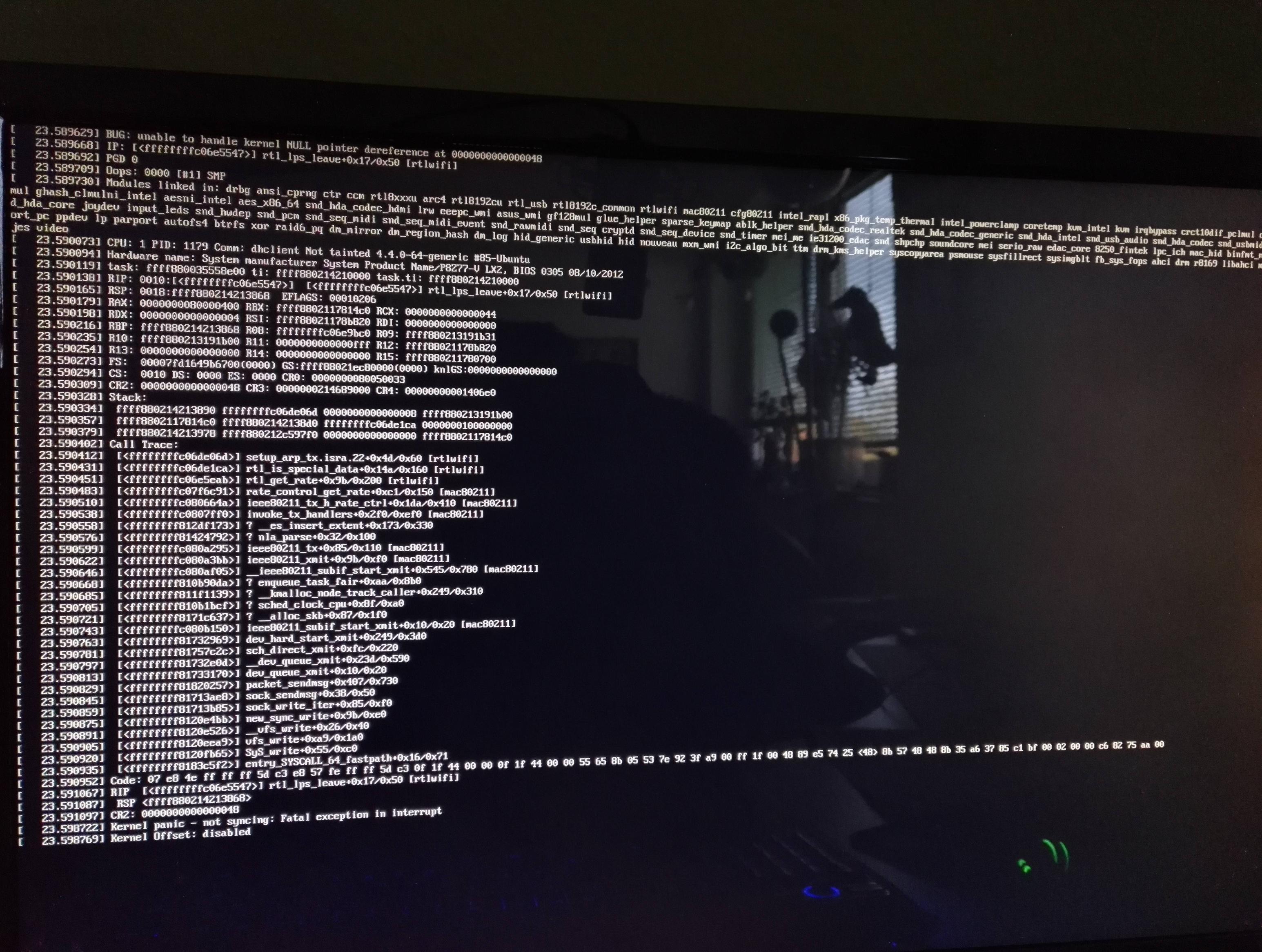

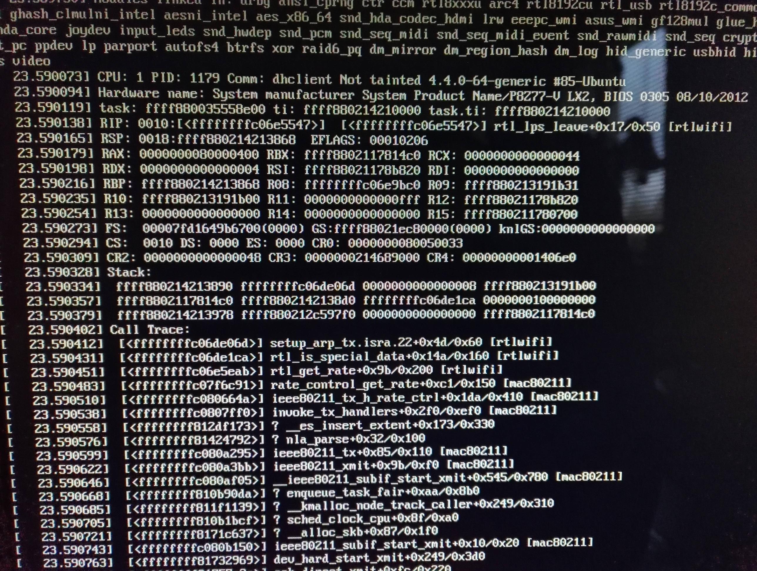

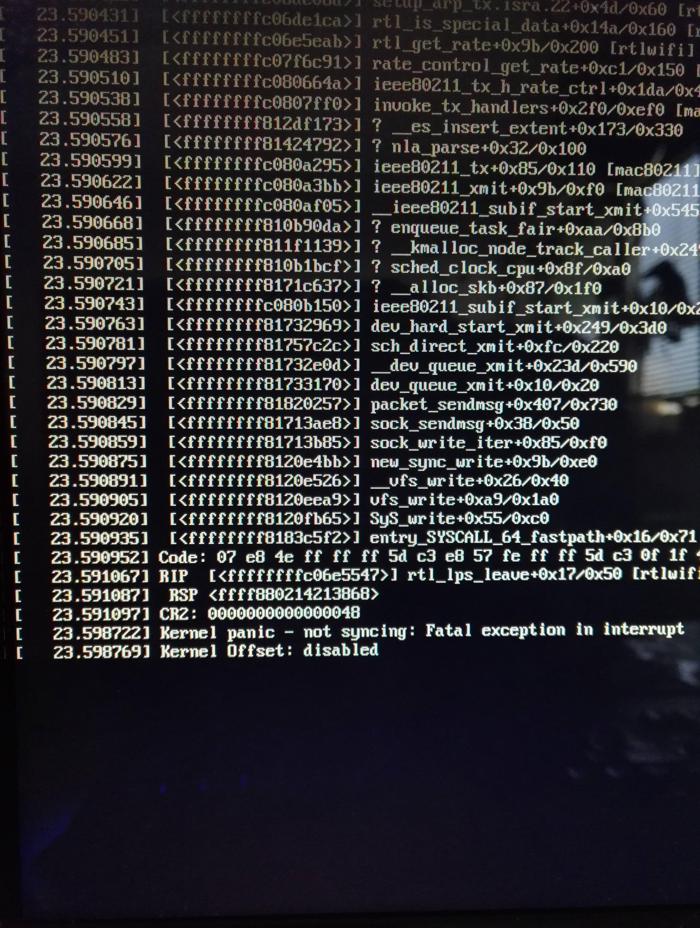

Nun wollte ich das ganze heute fortsetzen jedoch bekomme ich beim auswählen von linux mint 18 cinnamon folgende kernel fehler.
oben
mitte
unten
komplett
Hoffe jemand könnte mir helfen wenn möglich gerne lösungen ohne komplette neu installation :D

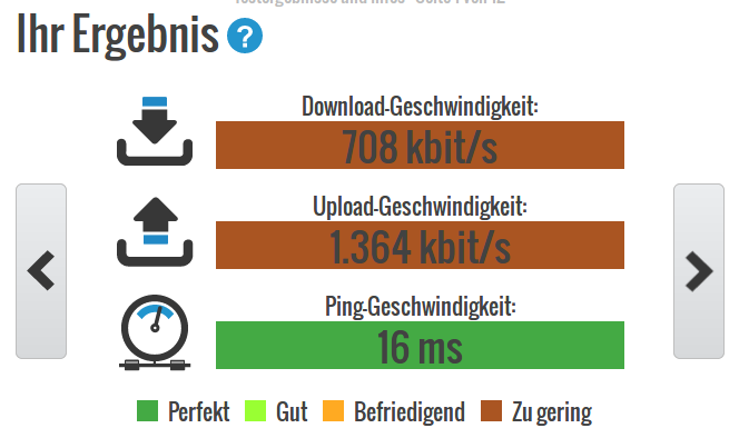

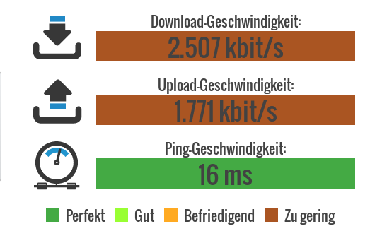

Der Test hat ca. 5-7min gedauert. Es ist schon extrem langsam im vergleich zu windows 7.
ich habe auch das gefühl das die geschwindigkeit sehr schwankend zwischen 0kbits und 100kbits ist.
Normalerweise habe ich von diesem PC aus unter windows 7:
Upload: 20mbits
Download: 35mbits

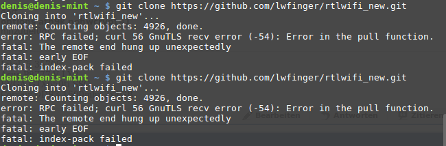

Danke für den link, habe es damit versucht, leider beim clone der git zwei mal gescheitert, da es keine verbindung gab trotzdessen, dass ich mit dem router verbunden bin. (erst nach einem reconnect ging es)
