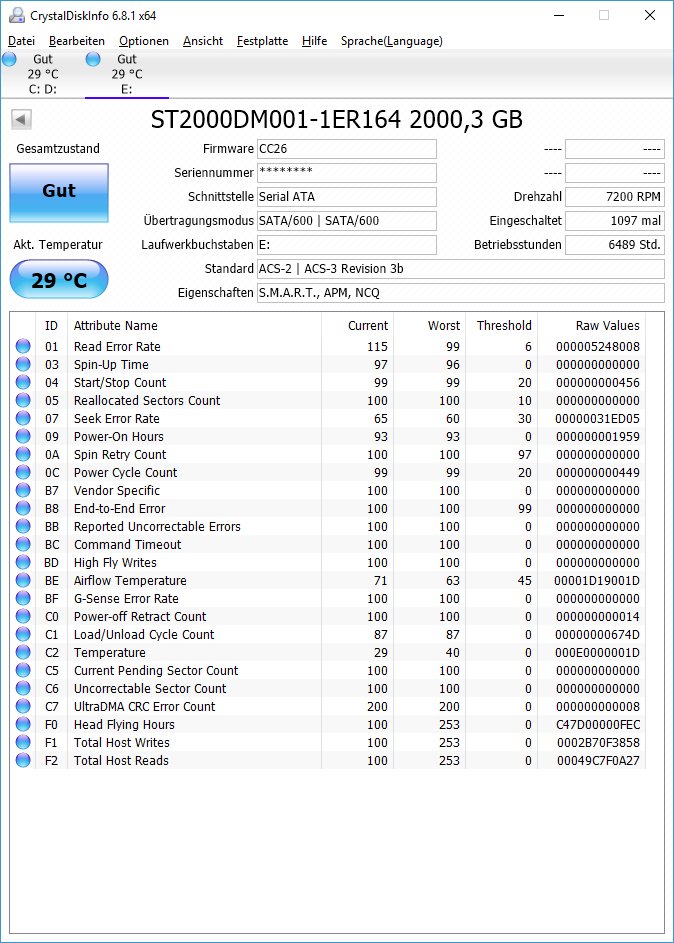

Sonst habe ich keine Probleme und auch die Smart-Werte scheinen in Ordnung zu sein.
Frage an die Experten: Ist das jetzt normal bei Festplatten und mir fällt das nur durch mein Gehäuse auf? Oder ist das der Anfang vom Ende?

Mein Problem tritt aber nicht nur im Leerlauf auf. Ich teste die Festplatte gerade mit SeaTools (dem Seagate Programm) und höre es auch immer wieder. Zusätzlich gibt es laut dem Seagate-Programm keine neue Firmware für meine Festplatte (No Newer Firmware Available). Die scheint wohl nur für eine bestimmte Revision zu sein (ich frag mal bei Seagate nach).
Na ja, das Geräusch ist zwar unschön, aber damit könnte ich wohl schon leben (und wenn es das oben genannte Problem ist, könnte ich sowieso nichts dagegen unternehmen), wenn es die Gesundheit nicht beeinträchtigt.
