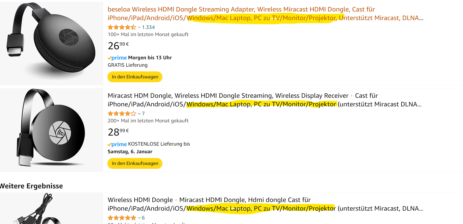

Sowas in der Art https://www.amazon.de/s?k=miracast+dongle

Die Dinger sind für den TV.
da stand aber für Verbindung PC->TV, nur deswegen habe ich den Link reingestellt.
Ja, man schliesst diese Dongel an TV oder Beamer an und kann dann mit Notebooks (das ist hier mit PC gemeint) oder Handy das Bild dort hin übertragen. Man kann sie aber nicht an den PC anschliessen.
