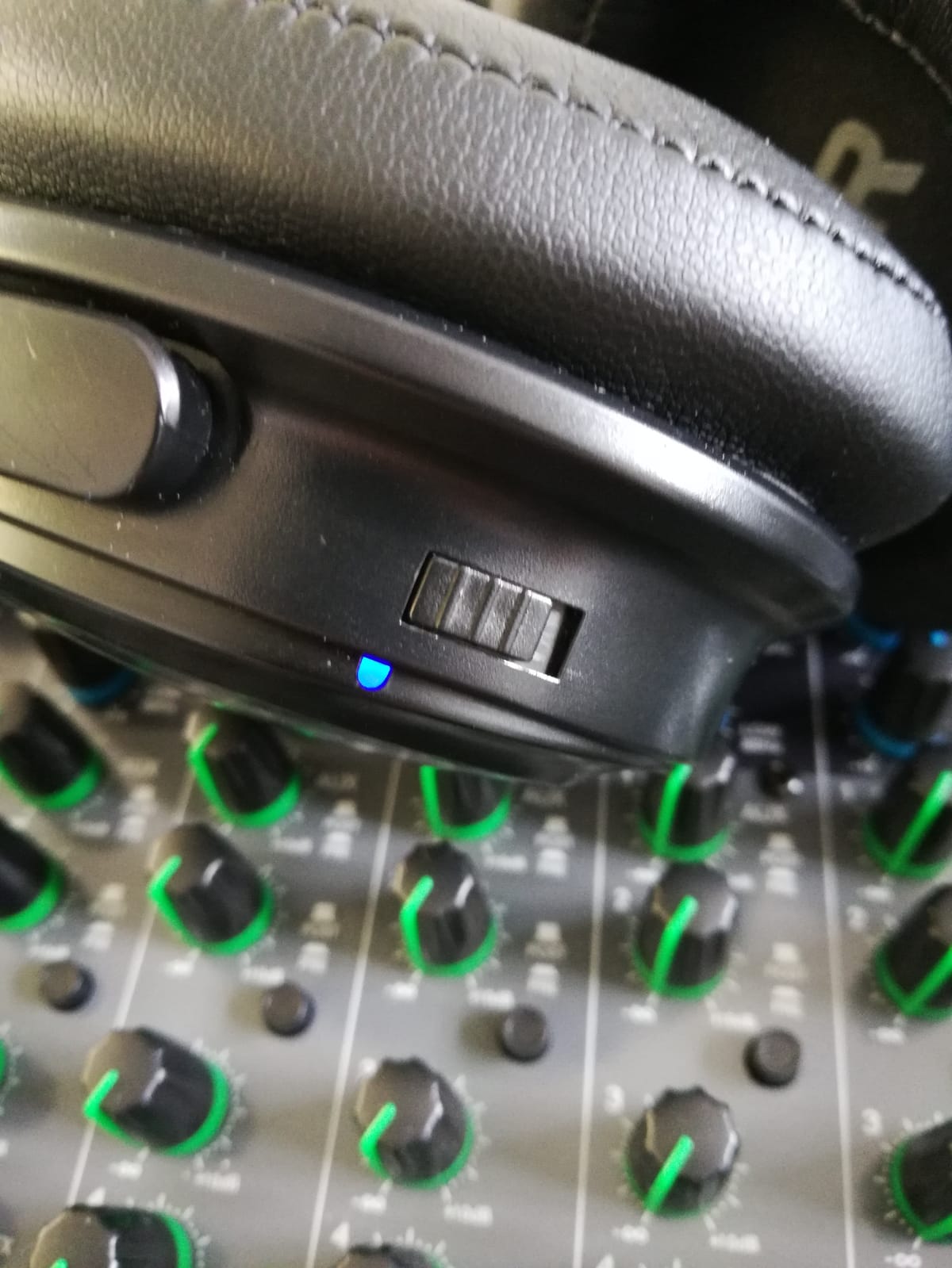

Hallo nach vielen hin und her mit dem Hersteller ( schon 2 mal zurück geschickt ) versuche ich es jetzt auf diesen wege: Ich möchte meine BOSE Kopfhörer an meinen "Alto Live 1604" ( https://www.thomann.de/de/alto_live...iLCJjdXJyZW5jeSI6IjIiLCJsYW5ndWFnZSI6ImRlIn0= ) anschließen, also an den Main-Bus. Bei den Kopfhörern leuchtet die Power-LED blau ( also angeschlossen ) aber es kommt kein Sound. WTF?
BITTE HELFEN!
im Anhang sind ein par Bilder von der Verkabelung.
An dem USB Port steht USB Power only. Somit ist dieser nur zum Laden von USB Geräten da.
Doch, das kann sein, steht ja da. Die beiden Ports unter dem Kopfhörersymbol sind für Kopfhörer mit Klinkenanschluss da. Was steht denn in der Anleitung was dieser USB Port ist?

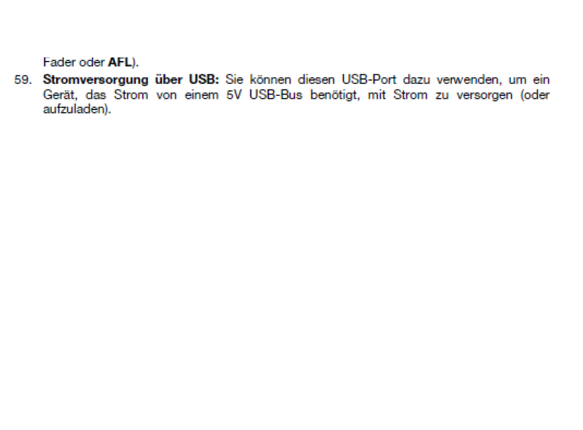

Selbst ich als nicht Profi würde nicht auf die Idee kommen bei dem USB Symbol (weil ich der englischen Sprache mächtig bin) Sound erwarten. Da steht USB Power Only und nicht Headphone. ABER ICH KANN KEIN PROFI SEIN!!
Ich habe einfach mal in die Anleitung geguckt und dir den Passus ausgeschnitten. Wie man hier auf Sound kommen kann erschließt sich mir noch weniger.

Handbuch deines Alto 1604, Seite 36: Dort ist mit Anschluss Nr. 59 dein USB Port als "Stromversorgung über USB" beschrieben. Das ist, so wie es auch auf dem Mischpult selber steht, ein USB Port zur reinen Stromversorgung.

Und auf dem Bild ist für die Klinkenkopfhörer der Ausgang unter dem Power-only USB-Port. Das kann also nicht funktionieren.
Edit: Der Fehler ist hier auf USB-Kopfhörer zu setzen.
