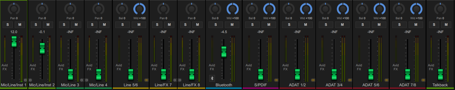

Ohne HDMI fällt mir spontan nur die Avid Mbox Studio ein die neben genug analog IO noch BT in und out hat.

Das Avid Mbox Studio muss ich mir noch genauer anschauen - ist mit 800€ aber doch recht teuer.

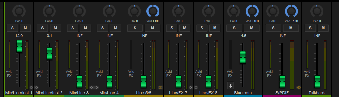

Die Alternative mit der Mbox Studio würde zu gewissen Teilen ähnlich funktionieren (kein HDMI) und bietet die Bequemlichkeit Bluetooth IO easy anzubinden, aber wenn du das wirklich nur als "Audio-Router" nutzt ist es zu teuer. Zumal du hier nur 1 mal SPDIF hast. Entweder per Coax ODER Toslink, beides gleichzeitig geht nicht (nur SPDIF Coax + ADAT Toslink)
Optical in auf ADAT
Optical in auf SPDIF
Bluetooth IO ist bei der MBox das Alleinstellungsmerkmal.
