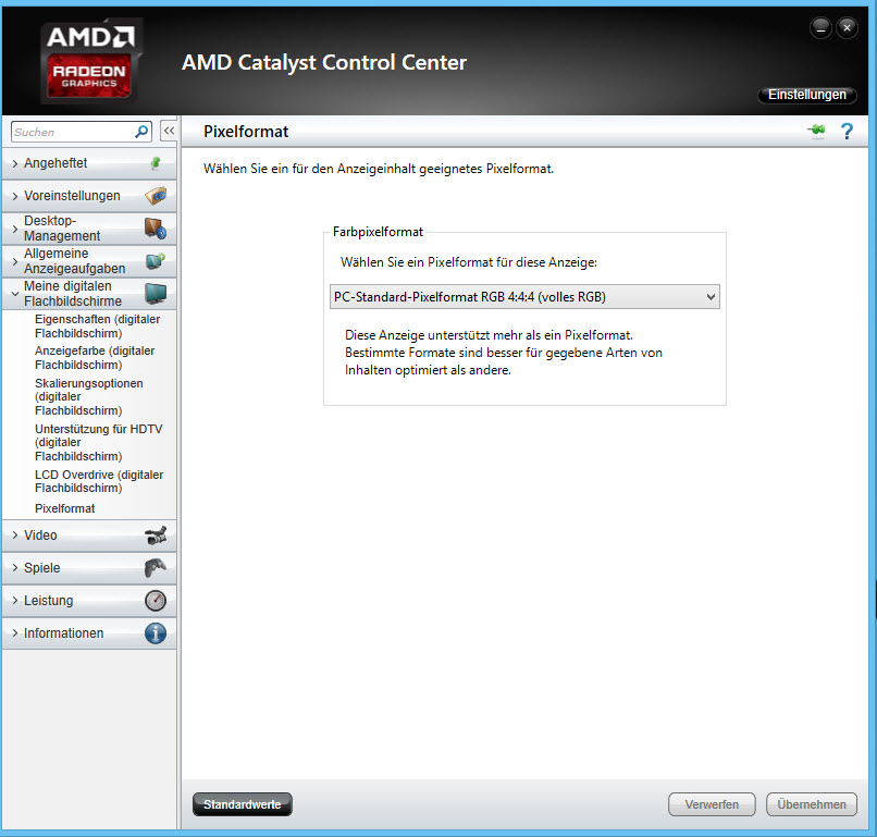

Versuch bitte folgendes:
1. Catalyst Control Center öffnen
2. "Meine digitalen Flachbildschirme" anklicken
3. "Pixelformat" in der linken Menü-Leiste anklicken
4. Pixelformat in folgendes umstellen: "PC-Standard-Pixelformat 4:4:4 (volles RGB)"
5. Auf übernehmen klicken
habe ich auch getan, vorher von dem 4:4:4 auf zwei andere möglichkeiten gewählt (wurde so schlimmer) und danach wieder zurück auf 4:4:4 volles RGB eingestellt.
