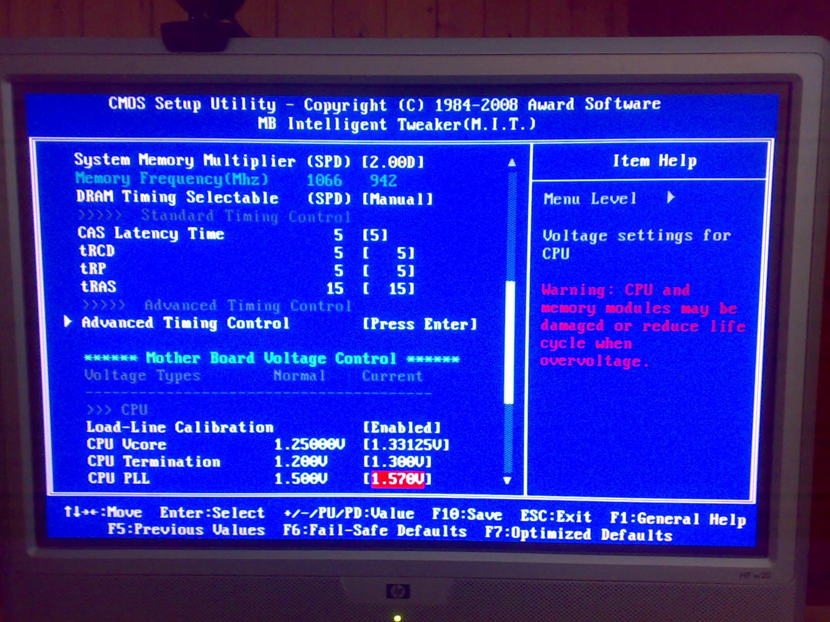

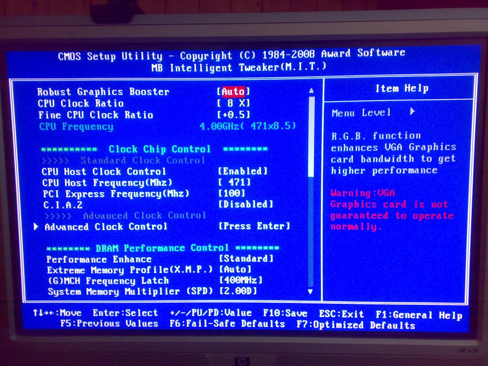

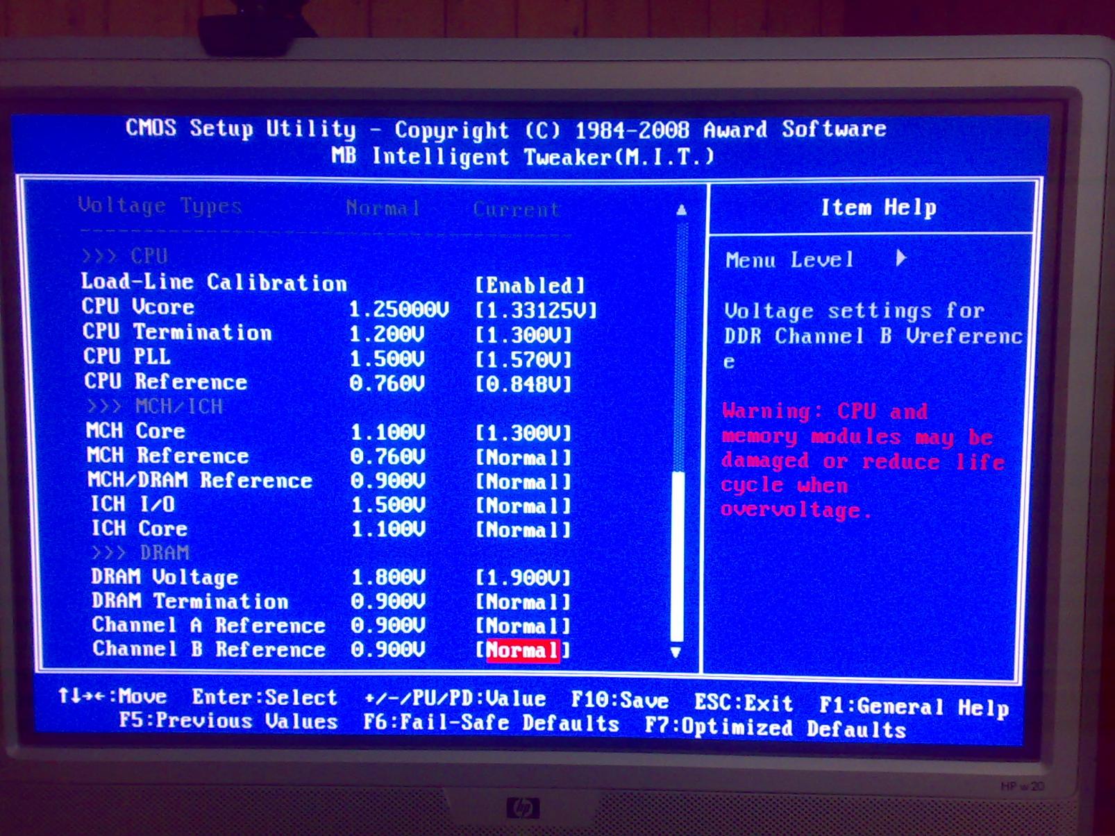

So nun ist der PC stabil. Im Anhang sind die Einstellungen, die sind in Ordnung, wenn nicht, sagt es bitte.

Und wie hast du in der letzten Stunde (wo du noch nach der "richtigen" Vcore gesucht hast) bis jetzt rausgefunden dass der PC wirklich stabil ist?
Und jetzt sag bitte nicht "45min Prime"...
€: Kannst ja mal 10-20 Runs den Intel Burn Test laufen lassen, dann siehst du auch relativ schnell (1 run dauert ca. 1 min) ob die Vcore passt.
du weisst aber das du jezt trotz den 1,33V im bios spannungsspitzen von 1,4V-1.42V hast bei last/idle wechsel? ist zwar noch ok aber du könntest auch llc disabled und einfach die biosspannung auf 1,4-1,42V stellen.
Ich würde noch den 333 strap probieren. -> schärfere timimngs in der nortbridge. ich habe mit FSB500 keine probleme mit dem 333 strap.

Hast du das mit den 1,57V PLL selbst ausprobiert oder hats dir jemand gesteckt? den tipp wollte ich dir eigentlich auch geben nach dem ich den startpost gelesen habe ;) bei mir wirds auch nicht stabil mit 1,5V...

Das weiss ich, das ist aber nur für eine extrem kurze Zeit. Das mit dem 333er Strap werde ich ausprobieren. Das mit der PLL hat mir niemand gesagt, im Gegenteil, mir wurde davon abgeraten, aber jetzt läuft die Kiste gut! Schon lange nicht mehr blau gesehen!

Ganz einfach: Ich habe etwa 10 Minuten ein Bild gerendert. Sonst stürzte der PC nach 1-2 Minuten ab.
