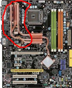

nun das problem. ich mach den netzschalter an. *klick*fliegt die sicherung raus.
ich habe mir nicht sonderlich viel dabei gedahct, da in unserem 96 jahre altem haus öfter mal ne sicherung rausfliegt. also hab ich die sicherung wieder reingemacht und den pc eingeschaltet, auf einmal fängt es an zu knistern, in der ecke (siehe Bild) blitzt es hell auf in gelblicher farbe und auf einmal riecht es nach verbranntem plastik. der pc leif zwar immernoch, aber ich habe den netzstecker sofort gezogen.
nun habe ich absolut keine ahnung, ob was abgebrann ist, und wenn ja, was?
da ich schnupfen habe kann ich nicht wirklich riechen woher es kommt...
blitzt eine cpu auf, wenn sie abbrennt, weil der lüfter nicht richtig befestigt ist ?
kann die grafikkarte abgebrannt sein, weil sie mit den metallischen ocz-memory cooler berührt hat ?
was kann in der ecke da oben denn vielleicht abgebrannt sein ?
das netzteil ?
meint ihr meine komponenten wären kaputt, wenn es das nt war ?

Ist ja heftig, wie du es beschreibst. Hmm versuch mal alle funktionen beim Teil und prüf die temperatur der komponenten
Wenns beim ersten mal "geknallt" hat und es komisch stank, könnte ein Kondensator geplatzt sein. Aber wenns wirklich angefangen hat zu leuchten wars was anderes, Kondensatoren geben für gewöhnlich kein Licht ab.
kann auch sein, dass ein komponent soeben defekt gegangen ist. vllt siehste die Brandspuren nicht mal
boah, bin ich erleichert !
ihr dürft 3 mal raten, was durchgebrannt ist.
es war nur ein blue led lüfter, dessen led vor dem sterben nochmal aufgeleuchtet ist und seitedem geht der lüfter auch nicht mehr. der rest des pcs ist aber heile :D
