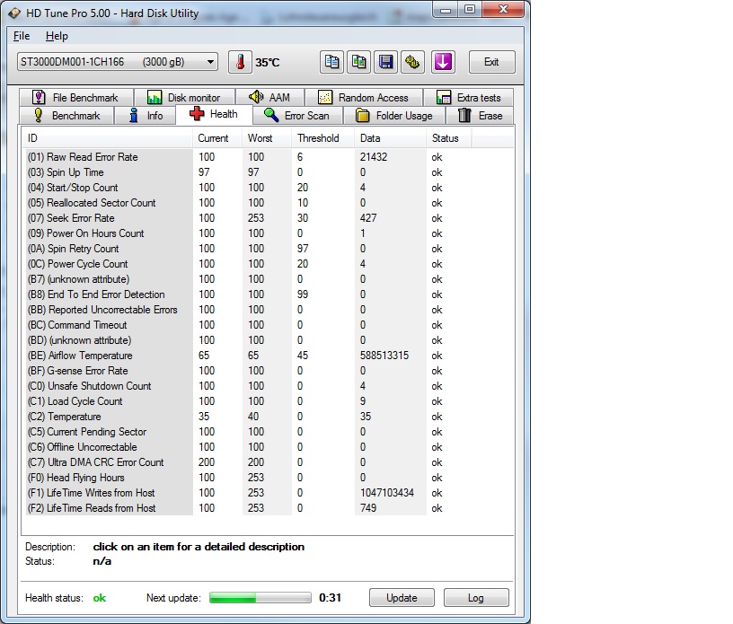

bin jetzt seit einer stunde am (voll)formatieren und mal kurz auf die smart werte geschaut.
was ich da entdeckt hab macht mich schon etwas stutzig: die Raw Errors liegen bei über 21000 und sie erhöhen sich mit der seek error rate ständig. bei der toshiba/hitachi sieht dagegen alles gut aus. (auch die alte wd640aaks hat bei 15000std nirgendwo einen einzigen error)
habe hier auch noch eine wd30ezrx liegen. sollte ich die lieber primär für "E" nehmen oder ist sie zu langsam wegen 5400upm.?
Sind die "WD Red" denn auch für den normalen desktop bereich geeignet? ich habe da mal was von parkenden köpfen und cycle counts gelesen...
