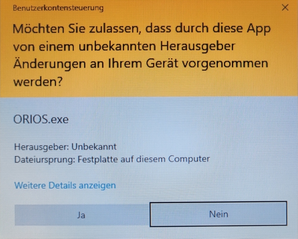

Mit Batchdatei .exe öffnen ohne das ich Benutzerkontensteuerung zustimmen muss
LenovoT430
Aug. 2022
3
Hallo ich habe mir eine einfache Batchdatei geschrieben um das Programm meiner Maus beim starten des PC automatisch öffnen zu lassen. Hierbei gibt es ein Problem ich müsste immer der Benutzerkontensteuerung (siehe Anhang) zustimmen und das ich nervig. Kann man das durch weitere Programmierung umgehen? Wenn ja wie??
Aktueller Code:
start "" "C:\Program Files (x86)\ORIOS/ORIOS.exe"
(klein aber fein ;))
wenn orios die Zugriffsrechte braucht, dann braucht es sie.
Du kannst natürlich die Benutzerkontensteuerung abschalten, allerdings ist d as eines der relevantesten Sicherheitsfeatures in Windows :)

die .exe direkt über die Aufgabenplanung von Windows starten lassen, Haken bei "Mit höchsten Privilegien ausführen" setzen. Man kann es dann auch testen, indem man die Aufgabe manuell startet!

Ich schalte die UAC per CMD aus. Zu sehen hier;
Enable or Disable UAC From the Windows Command Line
Fuer die vollstaendige Deaktivierung, wohlbemerkt!
Dazu folgendes in die Registry einfuegen;

Was soll der Umweg über Autostart bringen? Dadurch wird doch nicht UAC ausgehebelt (wenn doch, wäre das ne riesen Lücke).
den Tipp mit der Aufgabenplanung hat @BmwM3Michi ja gerade schon geschrieben
