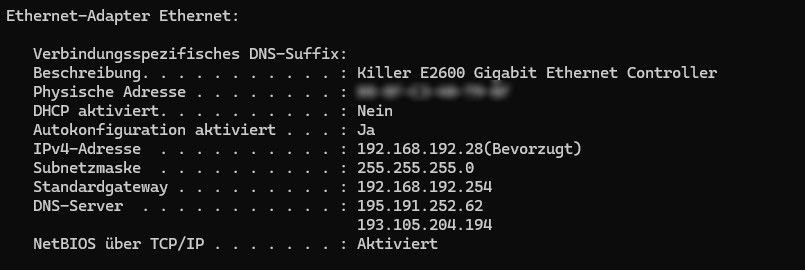

Am PC ist am LAN-Anschluß (IPv4) alles manuell eingestellt. (IP,Subnet,Gateway,DNS1,DNS2)

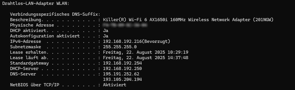

Wenn ich auf WLAN wechsle holt er sich per DHCP die IP.

Hier die LAN und WLAN Infos. (ich lasse den Rattenschwanz an nicht verwendeten Adaptern mal weg, ausser du brauchst das)
Der Router hat IP 250, ist also der DHCP Server.

Auch wenn die IP-Bereiche gleich sind, muss es nicht der selbe Router sein. Was ist denn unter der IP-Adresse .254; vermutlich bei WLAN der TP-Link C6. Wer macht DHCP unter .250? Kommst Du wenigstens auf den .250er per LAN und WLAN? Hast Du noch weitere aktive Geräte im Heimnetz wie TP-Link Range-Extender? Oder testest Du während wirklich alle Andere im Heimnetz aus ist?

IP 254 ist das Glasfasermodem ins Internet (Umsetzung von Kupfer auf LWL)
IP 250 ist der betreffende Router (der auch als DHCP fungiert) und der über die Gateway 254 ins Internet geht.
Funktioniert alles.
Ich erreiche alle Netzwerkgeräte, nur den Router mit IP 250 nicht, wenn ich am LAN hänge.
Ich komme auf den IP 250 Router, ja, aber nur wenn ich im WLAN bin und er mir eine IP zuweist.

OK, nehmen wir das kurzzeitig so hin.† Aber dann ist der statisch eingetragene Standardgateway beim LAN-Anschluss falsch, der muss auf .250 enden, ansonsten bist Du schon am Router vorbei (und kommst entsprechend nicht auf den Router, weil das „Glasfasermodem“ in die Richtung zum .250er nicht zurück-routet). Klappt es so?

Du hast im Computer beim LAN-Anschluss den falschen Gateway als Standard eingetragen. Anstatt .254 muss dort .250 rein.
