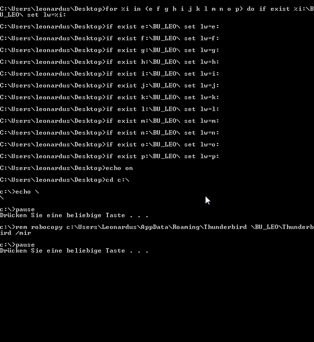

Bin ein Win7 Nutzer, als absoluter Neuanfänger habe ich früher mal eine Batchdatei zusammengeschuster mit dem Ziel:
Ein eingestecktes externes LW mit einem spezifischer Name (hier BU_LEO) zu suchen und hierauf mit robocopy Daten zu sichern.
Die Batchdatei habe ich hier noch, hat leider ein Fehler...
Hat jemand Lust hier kurz zu helfen? Und kann man auch eine Ausgabe machen wenn keine Laufwerk gefunden wird?
LG
Cyanno
hier die kaputte Datei:
for %%i in (e,f,g,h,i,j,k,l) do if exist %%i:\BU_LEO\ set lw=%%i:
echo on
cd c:\
echo %lw%\
pause
rem robocopy c:\Users\Leonardus\AppData\Roaming\Thunderbird %lw%\BU_LEO\Thunderbird /mir
pause
rem robocopy c:\Users\Leonardus\AppData\Roaming\Mozilla %lw%\BU_LEO\Mozilla /mir
rem pause
echo %lw%\
Welchen Fehler hat die denn?
Den, dass das kopieren auskommentiert ist?
Werd doch mal ein bisschen genauer.
ausreichend Laufwerksbuchstaben?, was passiert, wenn das Laufwerk den Laufwerksbuchstaben x bekommt?
c oder C?

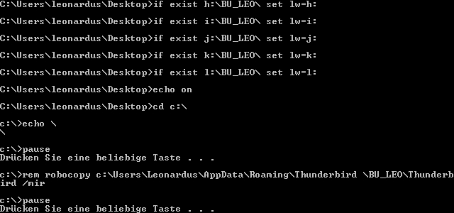

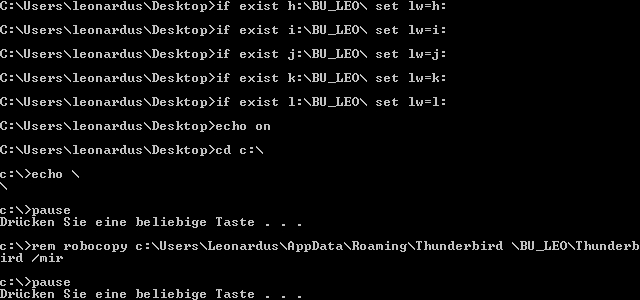

mein Problem ist, dass ich keine Ausgabe vom gesuchten LW bekomme (habe ja nur max bis g: belegt, insoweit reicht die LW Anzahl).
Da kein LW angeben wird kopiert diese Batchdatei lustig in meinem C:, deshalb diese rem vor dem Befehl.
