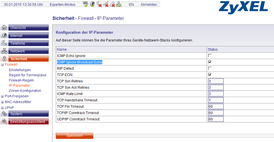

Auf besagter Seite des Handbuches war ich bereits, leider fehlen dort die Erklärungen zu den einzelnen Einstellungen.
Meine Vermutung war von Anfang auch, dass es eventuell an den Einstellungen unter der Rubrik "IP-Einstellungen" liegen könnte. Nur leider kann ich mit den Einstellungen nichts anfangen, da mir deren BEdeutungen nicht bekannt sind.
