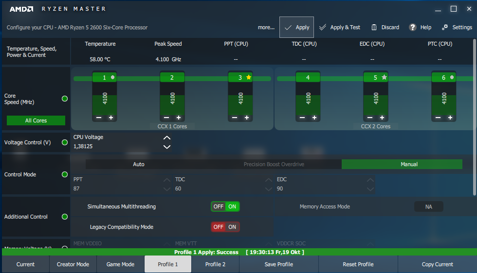

Kann mir bitte jemand sagen was ich bei "Dynamic Vcore" im BIOS einstellen muss um die 1,38125Volt aus dem Ryzen Master einzustellen? Ich würde das gerne über das BIOS machen, denn dann ist das fix eingestellt.
Das folgende Bild zeigt, wie ich es im RyzenMaster stabil zum laufen bekommen habe:
Ich müsste also nur das Profil vom RyzenMaster in das BIOS transportieren, aber ich kann beim besten willen nicht wirlich im Internet finden, was ich da jetzt am Dynamic Vcore zusätzlich einstellen muss.

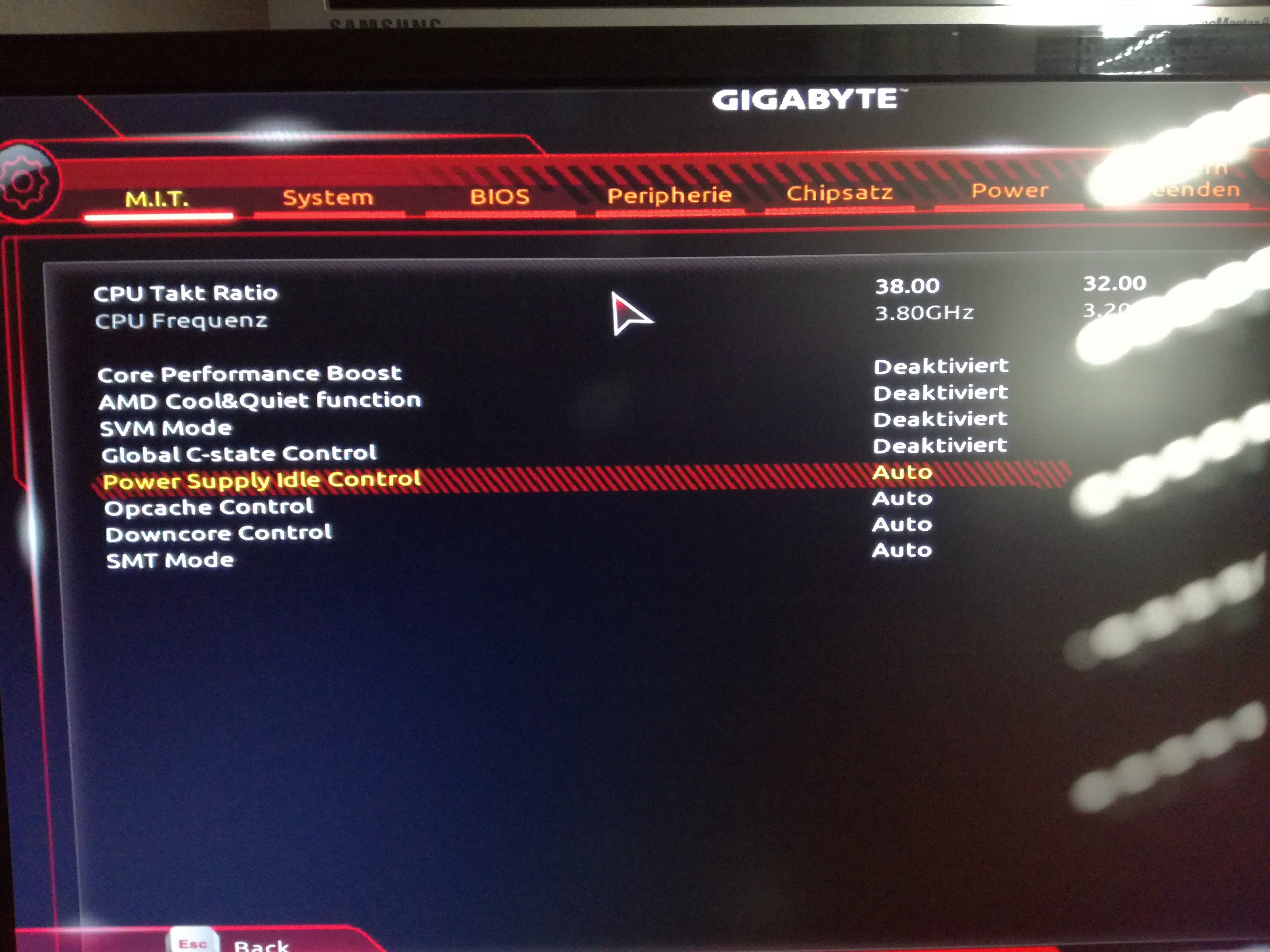

Eigentlich mußt du doch nur einige sachen Deaktivieren (bei änderungen am Multi deaktviert er glaube eh alles was mit Boost zu tun hat von alleine), den Multi auf 41 stellen und den Dynamischen VCore im offset auf +x,xxx stellen ----Fertig, Speichern nicht vergessen und schauen ob dein system stabil läuft, immer schön HWINFO64 im Auge behalten ob auch alles stimmt. Ich glaube du machst irgendwo einen Fehler.

Ich habe mal auf die schnelle mein Bios auf 3.8GHZ gestellt (meine Render Einstellung, nutze eigentlich Ryzen Master da es für meine Bedürfnisse besser ist, und belasse alles im Bios auf Stock) und es rennt ohne Probleme bei mir, evt. orientierst du dich daran und es Hilft. Habe meine Bios-einstellungen mal Hochgeladen und da kannst du sehen was ich eingestellt habe

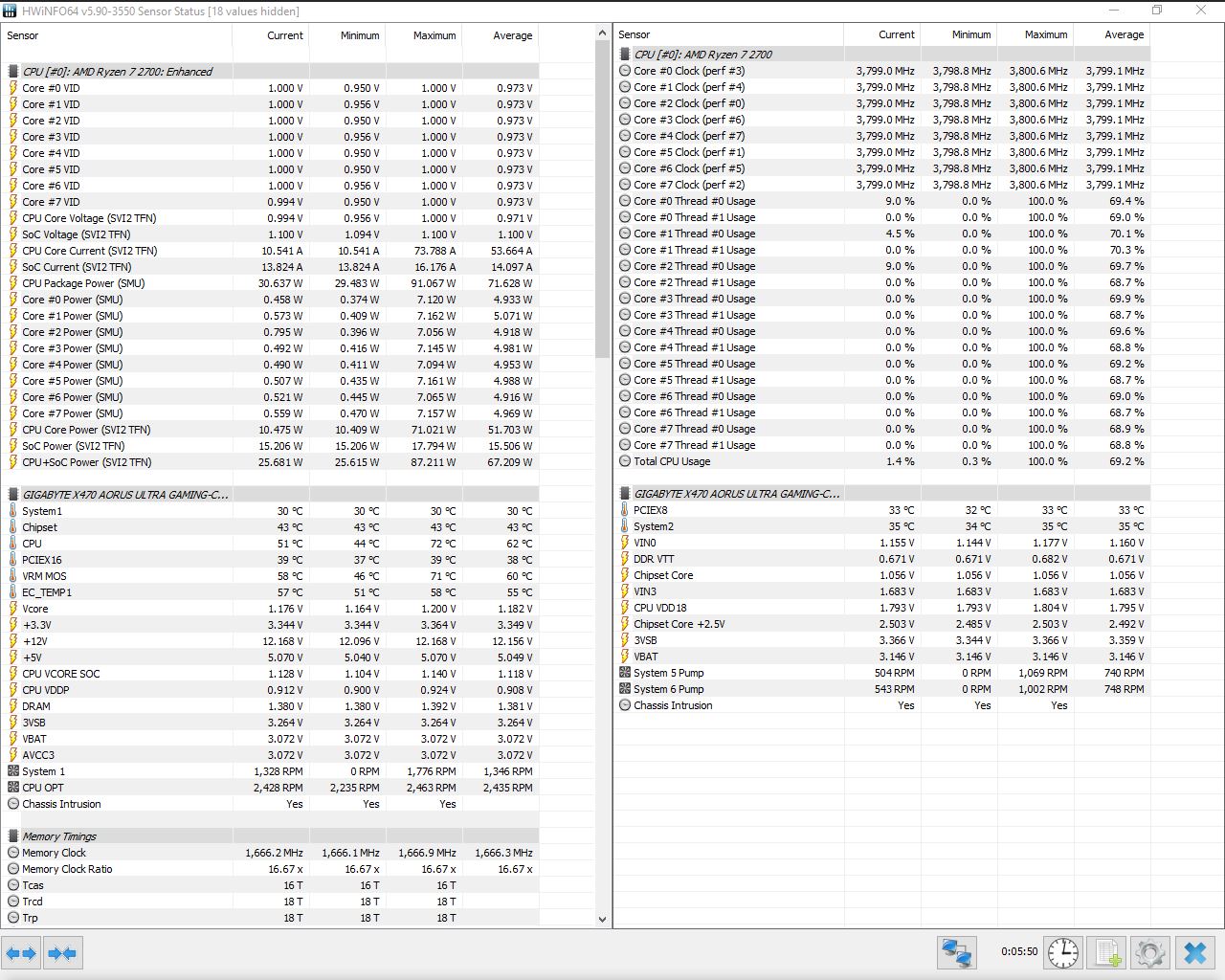

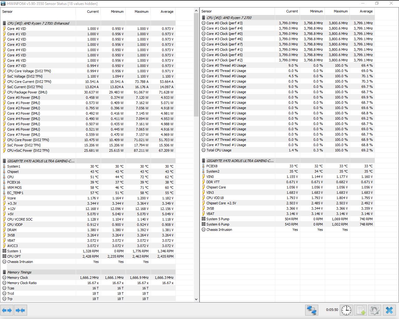

Hier noch meine HWINFO64 Sensorwerte (habe ein Bild gerendert damit) und wie du siehst tanzt der Vcore bei 1.164 und 1.200 je nach Auslastung. Ein Vorredner sagte das du auf den SVI2 TFN Wert bei HWINFO64 achten sollst da dieser den genauen VCORE Wert anzeigt ist mir neu, oder besser gesagt da hat er evt. mehr ahnung als ich. Ich bin immer nach dem einfachen VCore Wert gegangen.

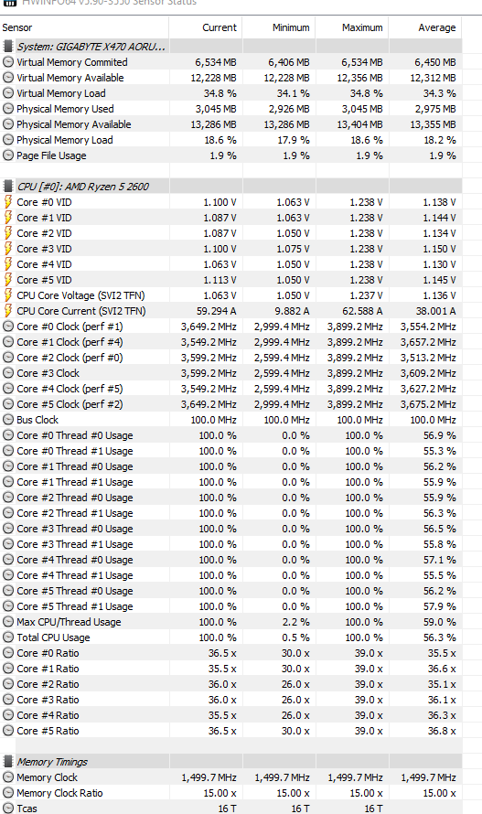

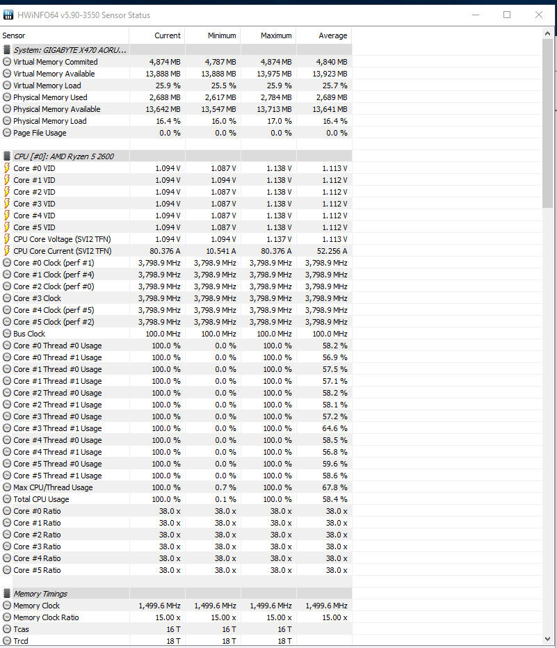

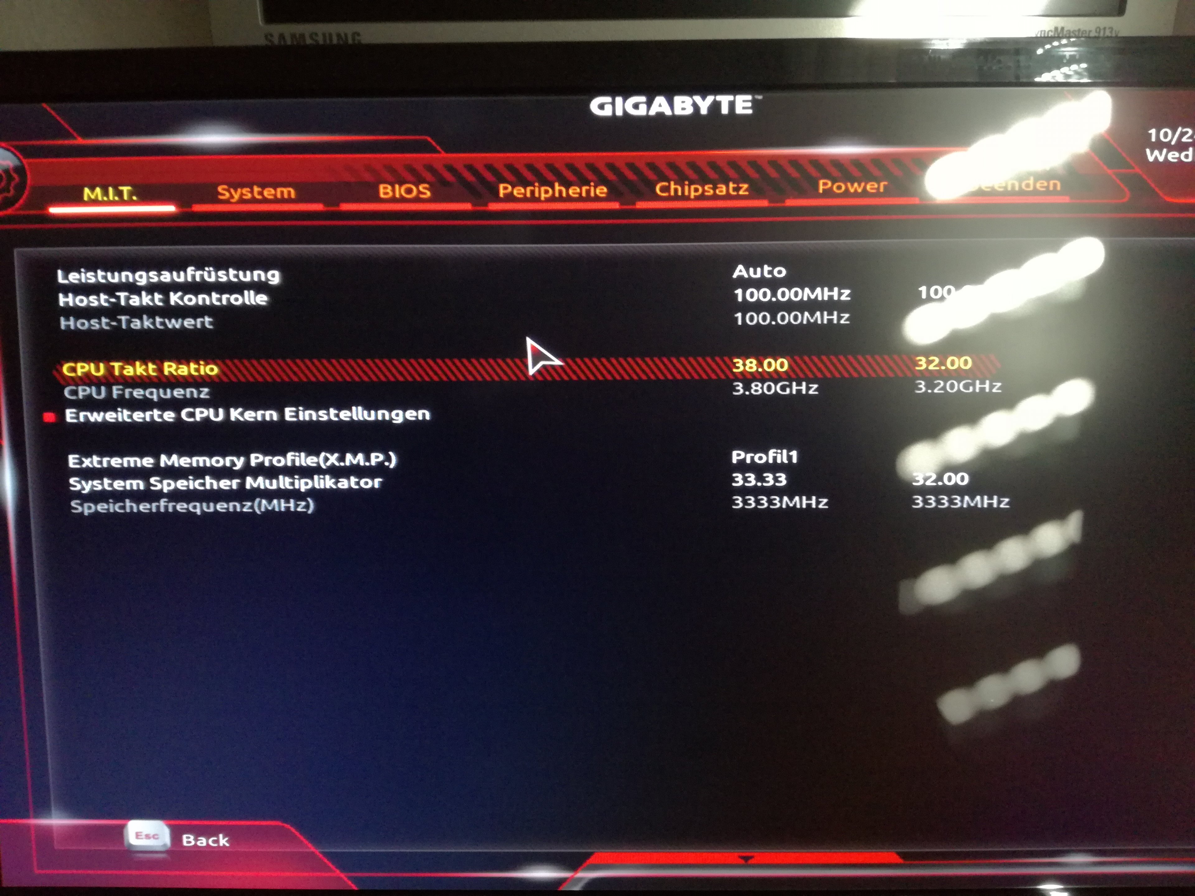

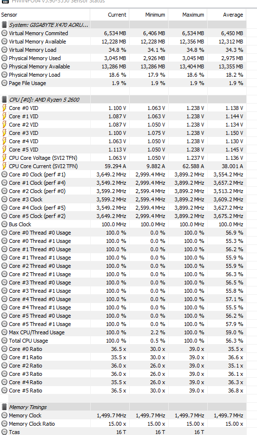

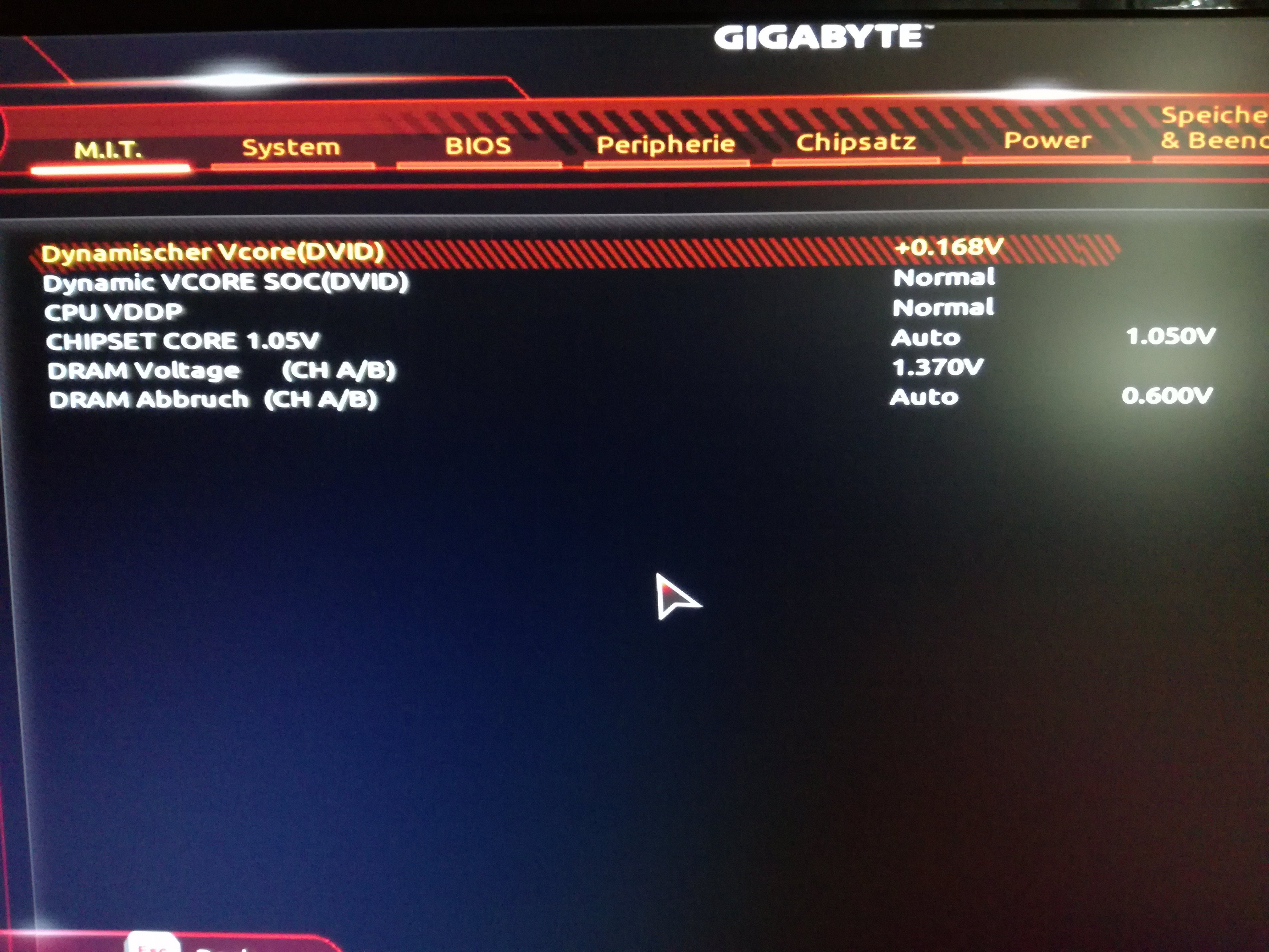

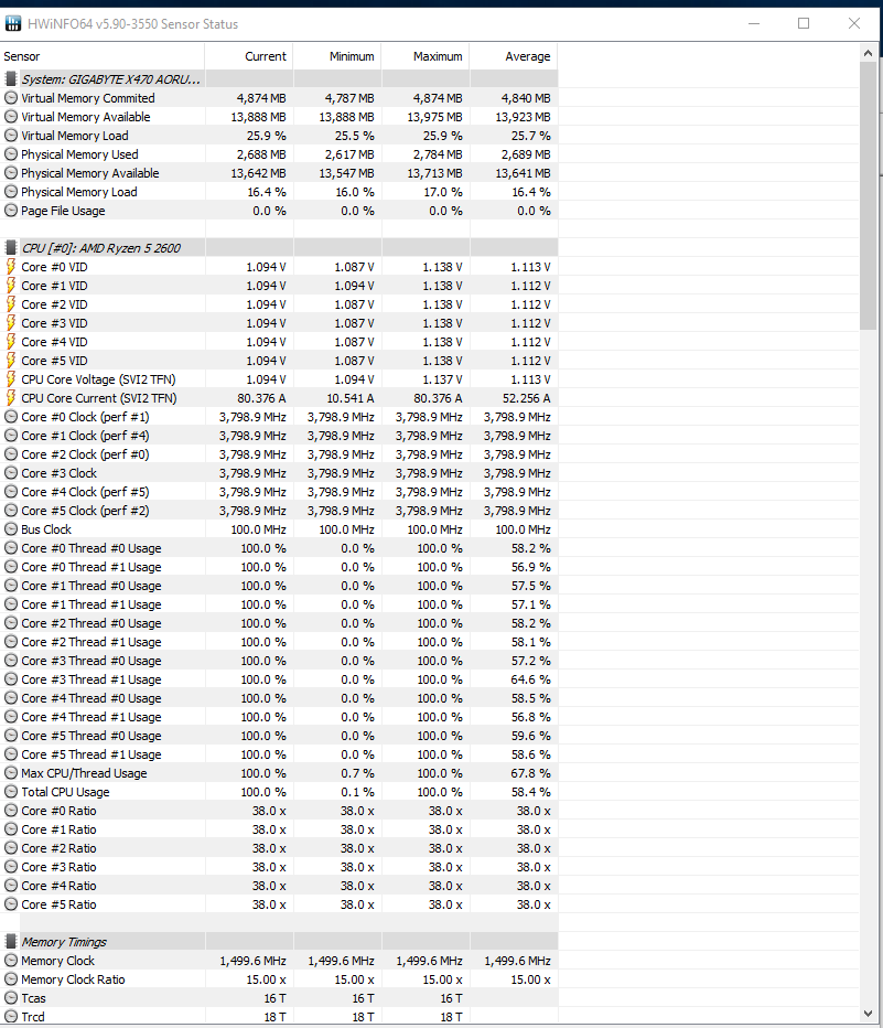

So, wenn ich die CPU auf "Auto" lasse, dann hae ich die Werte von Screenshot 1, wenn ich Deine Parameter einstelle, dann die Werte von Screenshot 2:
Und nu? Wenn ich im Übrigen 4,1 GhZ eingebe (bei den +0,168) dann startet er nicht einmal.
Grüße

Du sollst ja nicht meine Werte übernehmen, sie waren nur ein beispiel.
Stelle deinem offset mal auf +0.200 und gehe vom 38 multi immer einen schritt hoch bis er freezt oder nicht mehr starten möchte. Dann wieder den offset erhöhen und vom multi wo er nicht mehr wollte weiter testen bis du zufrieden bist
Bitte halte die vcore im Auge, alles über 1.43 ist für mich ein no go
Hoffe habe es verständlich erklärt und du kommst weiter, habe grade wenig Zeit.
Edit
In deinen screens kann man nicht den vcore sehen, der ist einige Zeilen weiter unten...
Guten Morgen,
also mit +0,204 im Offset komme ich auf 4,0GhZ. Die 4,1 macht er auch mit höherem Offset nicht auf Dauer mit. Schmiert immer ab.
Liege mit Erhöhung bei 1,335Volt Vcore (Foto folgt).
