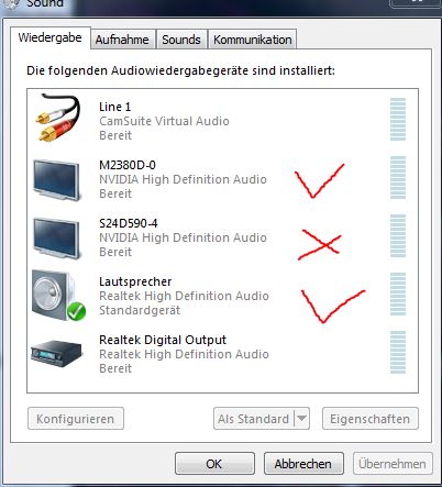

Der obere Hacken ist der Bildschirm der funktioniert, das X ist mein Problem Bildschirm und der untere Hacke meine Kopfhörer, mit denen ich meistens höre.
Was genau soll ich nun tun?
Das Gerät worüber Ton wieder gegeben wird anklicken und dann als Standard festlegen.
Aktuell sind die analogen klinke Buchsen (Lautsprecher) bei dir als Standard festgelegt
Wenn ich den Bildschirm als Standard einstelle kommt trotzdem kein Ton, nur der grüne Pegel schlägt aus, aber man hört halt nichts!
