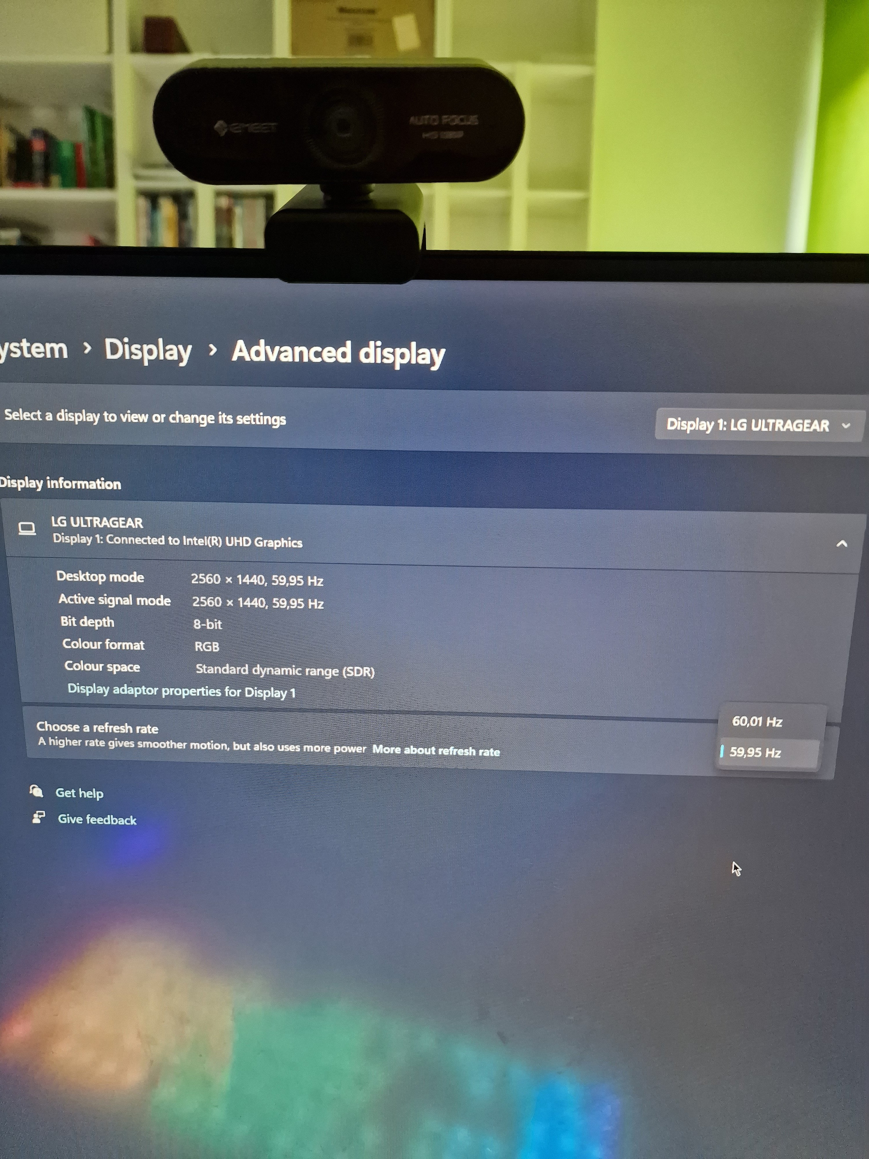

  • Kind 1 hat ein Lenovo Yoga C640 laptop mit Lenovo docking station und ein LG 32 GN 600-b Monitor (2021). Anschluss über Display-Port. Monitor sollte theoretisch 165hz erreichen
  • Kind 2 hat den Lenovo C740, lenovo docking station und bislang ein LG32 GN500 Monitor. DP-Anschluss. Auch theoretisch (und wohl praktisch) 165 hz beim Monitor
  • Kind 1 hat sich bislang beschwert, dass er nie mehr als 60 Hz erreicht, also Monitor nicht wirklich benutzt
  • Monitor von Kind 2 ging etzt kaputt, also Monitor von Kind 1 an Kind 2 gegeben. Gleiche Kabel, gleiche Dockingstation etc. Jetzt hat Kind 2 mit dem Monitor vom Bruder auch auf einmal nur noch 60 Hz.

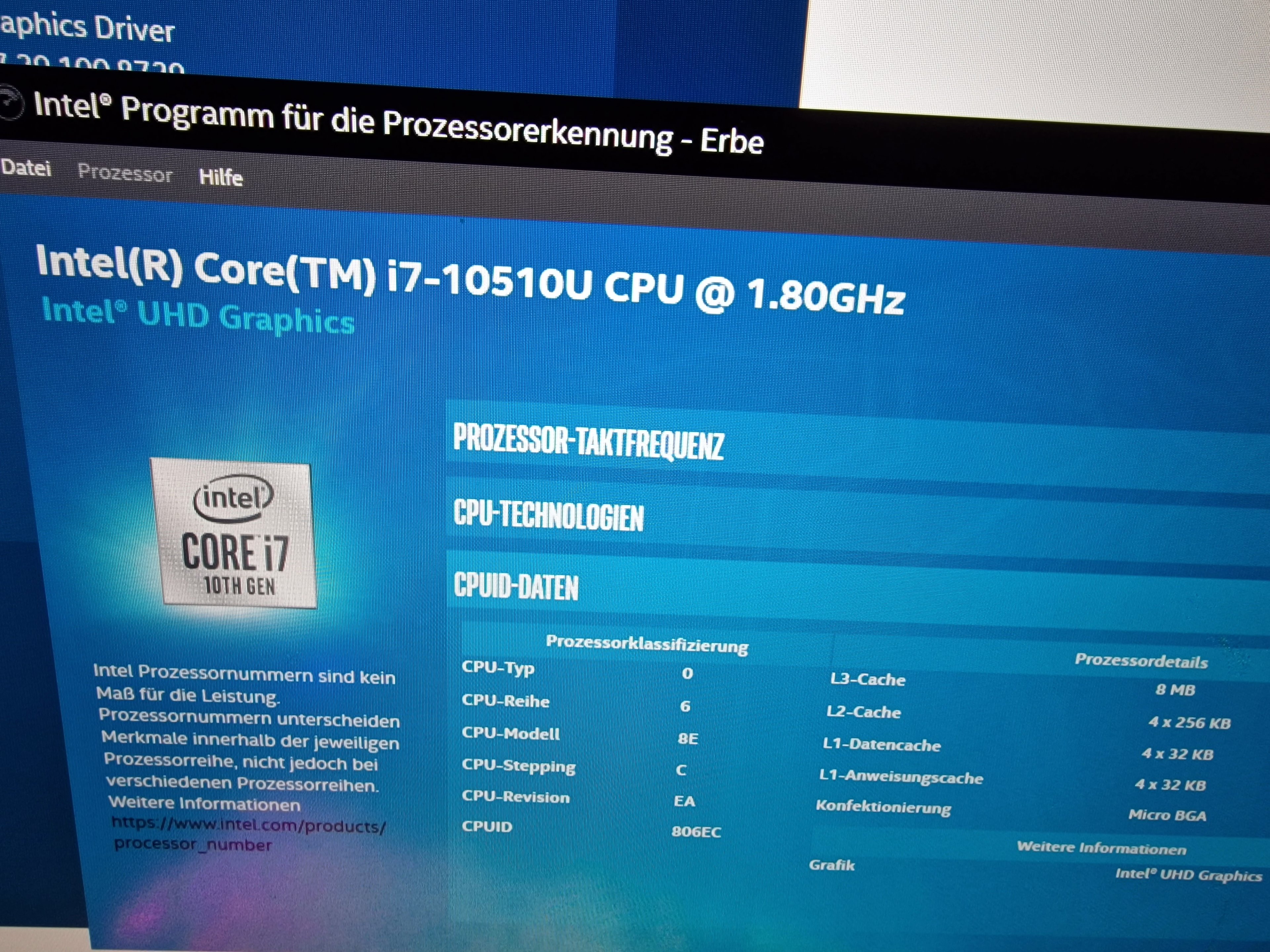

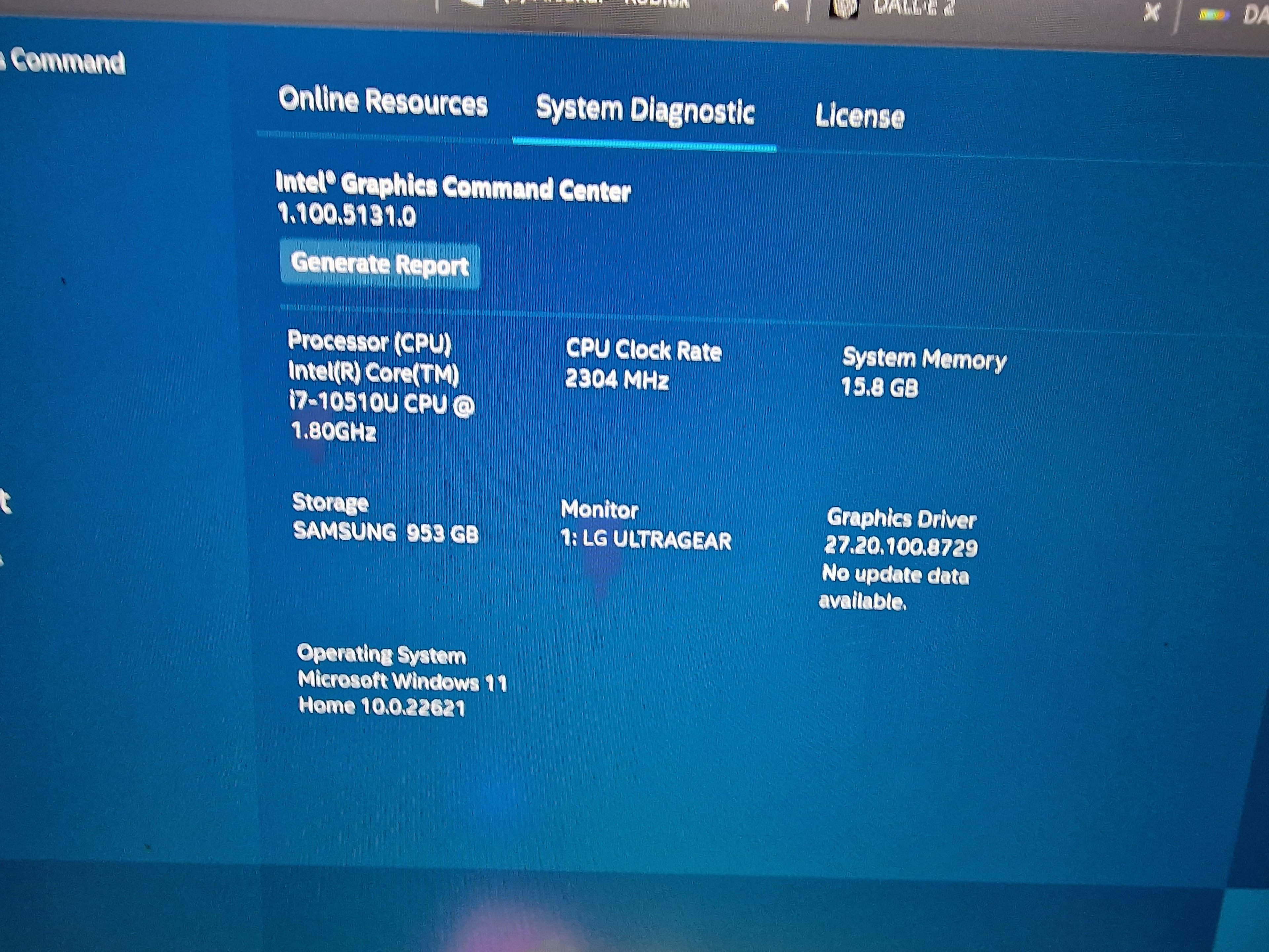

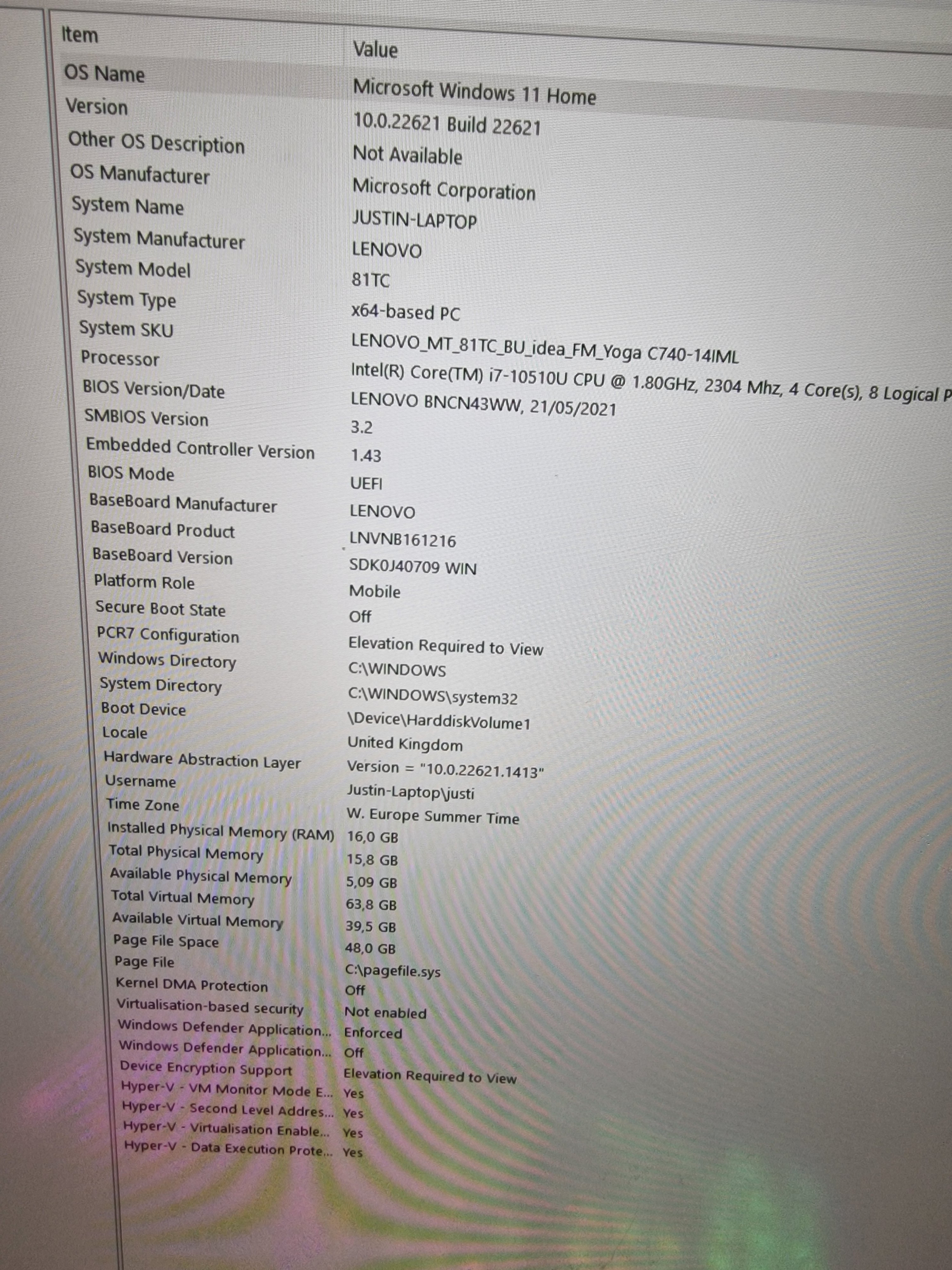

Ich habe versucht, die Details der Grafikkarte ausfindig zu machen. Der Yoga C740 benutzt eine Intel UHD Grafikkarte. Welches Model gibt der Computer leider nicht an. Auch ein Intel Programm zur Indentifizierung des Grafikkartenmodells macht keine näheren Angaben. Lt Internet sollte es die 620 Version sein.

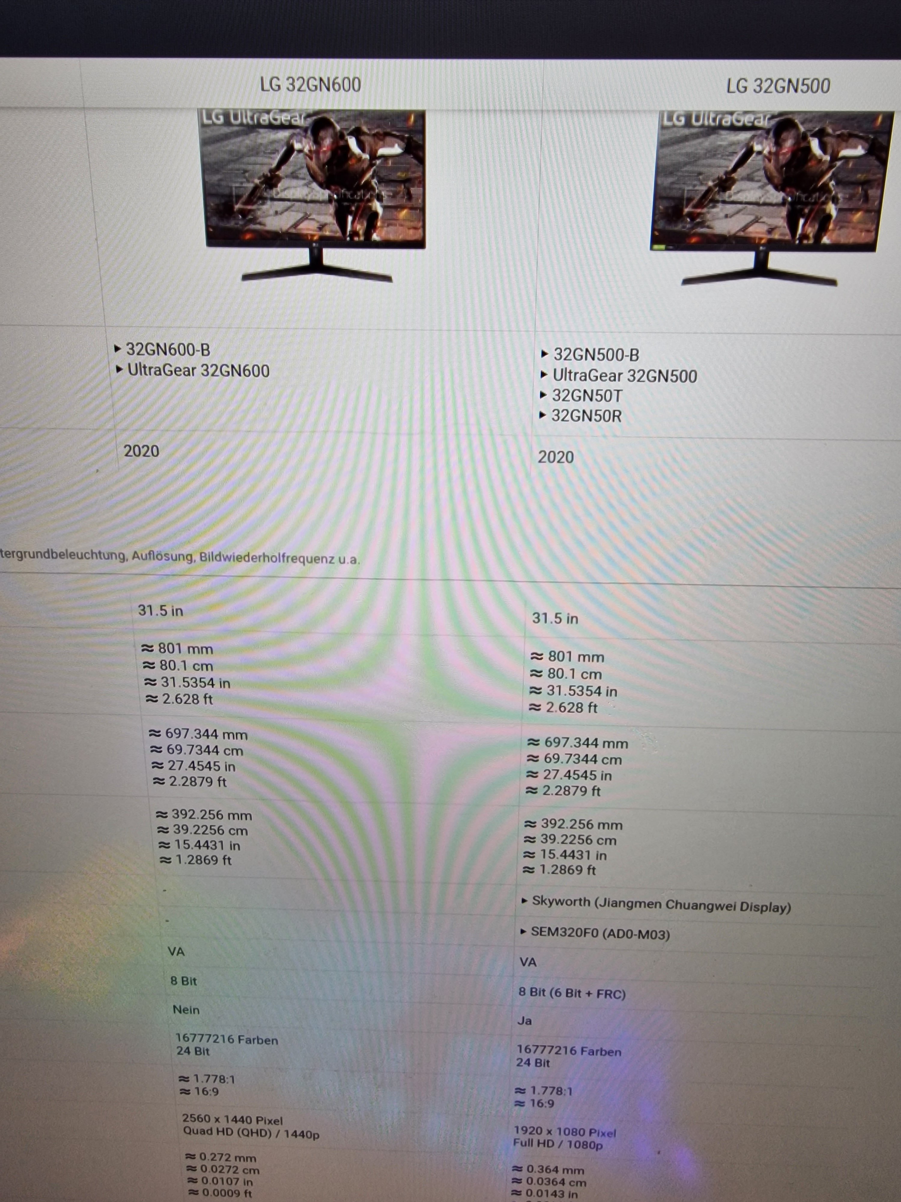

Der einzige Unterschied den ich zwischen den Monitoren sehe, ist das der 500er nur full HD war, während der 600er WQHD ist.
Wenn ich aber die Spezifikationen des 620er Grafikkartr suche, finde ich bei Full HD auch nur max 60 Hz - und beide Kinder bestätigen, dass Kind 2 definitv 165 Hz mit dem alten Monitor hatte.

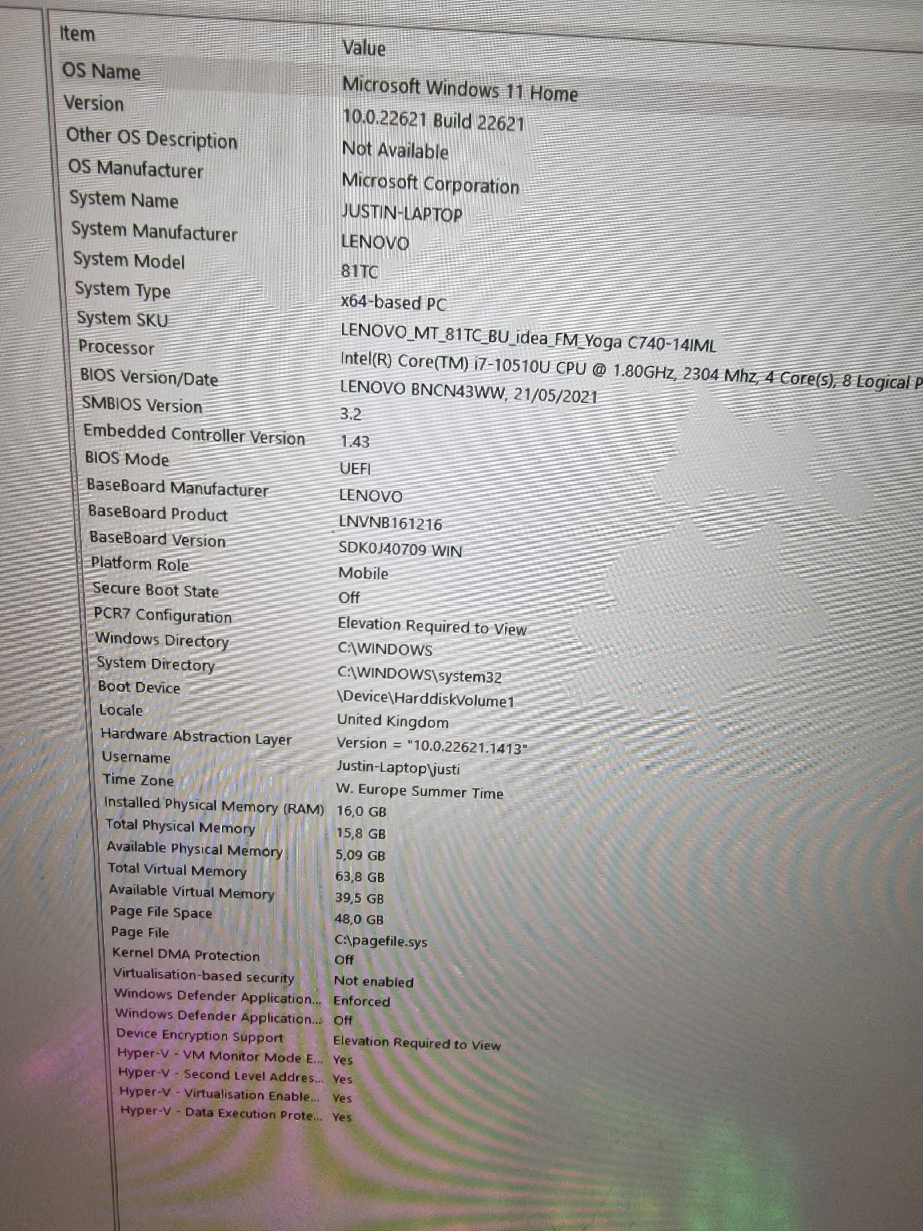

Anbei die Systemdaten. Hat jemand ggf eine Idee?

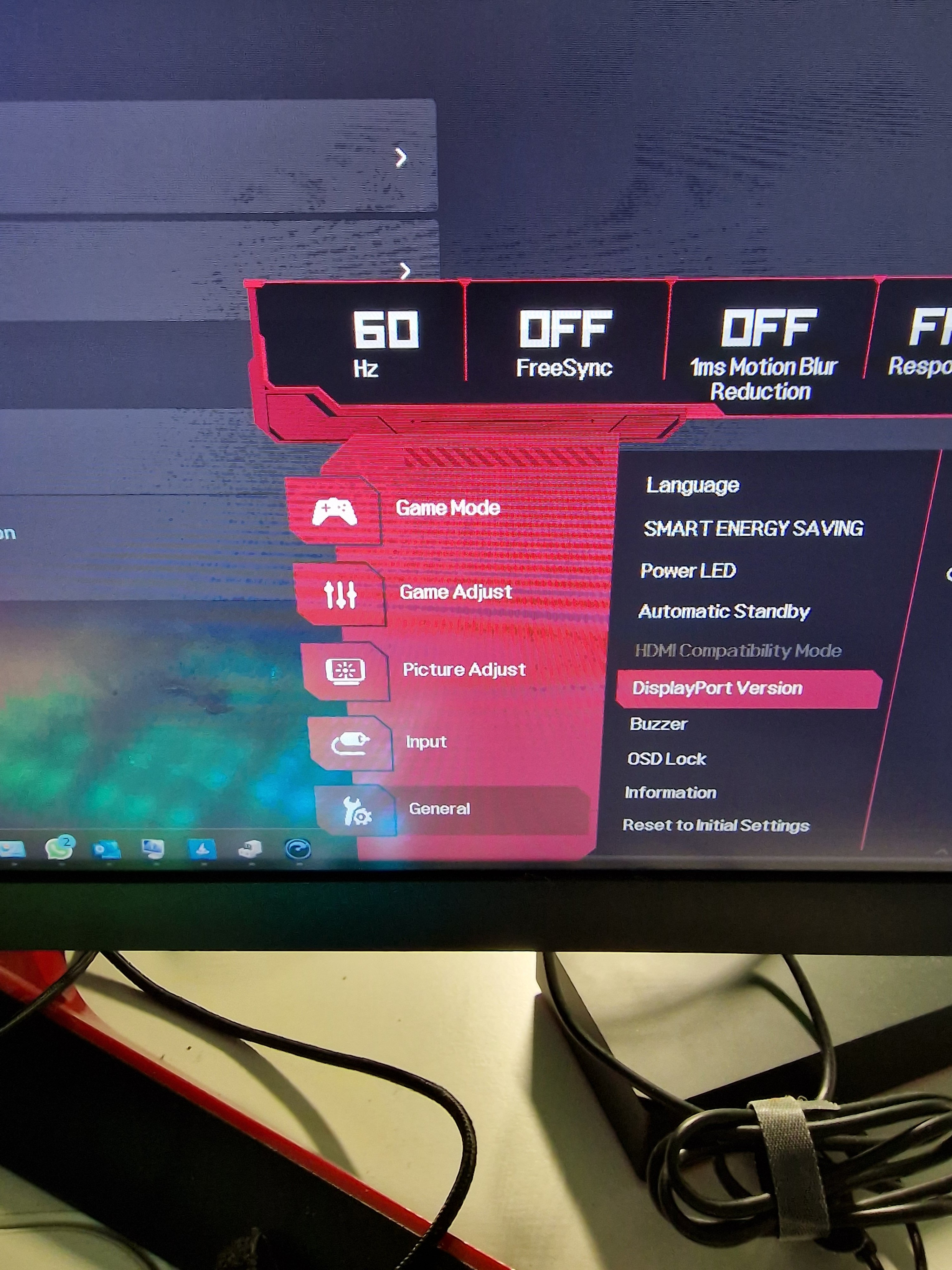

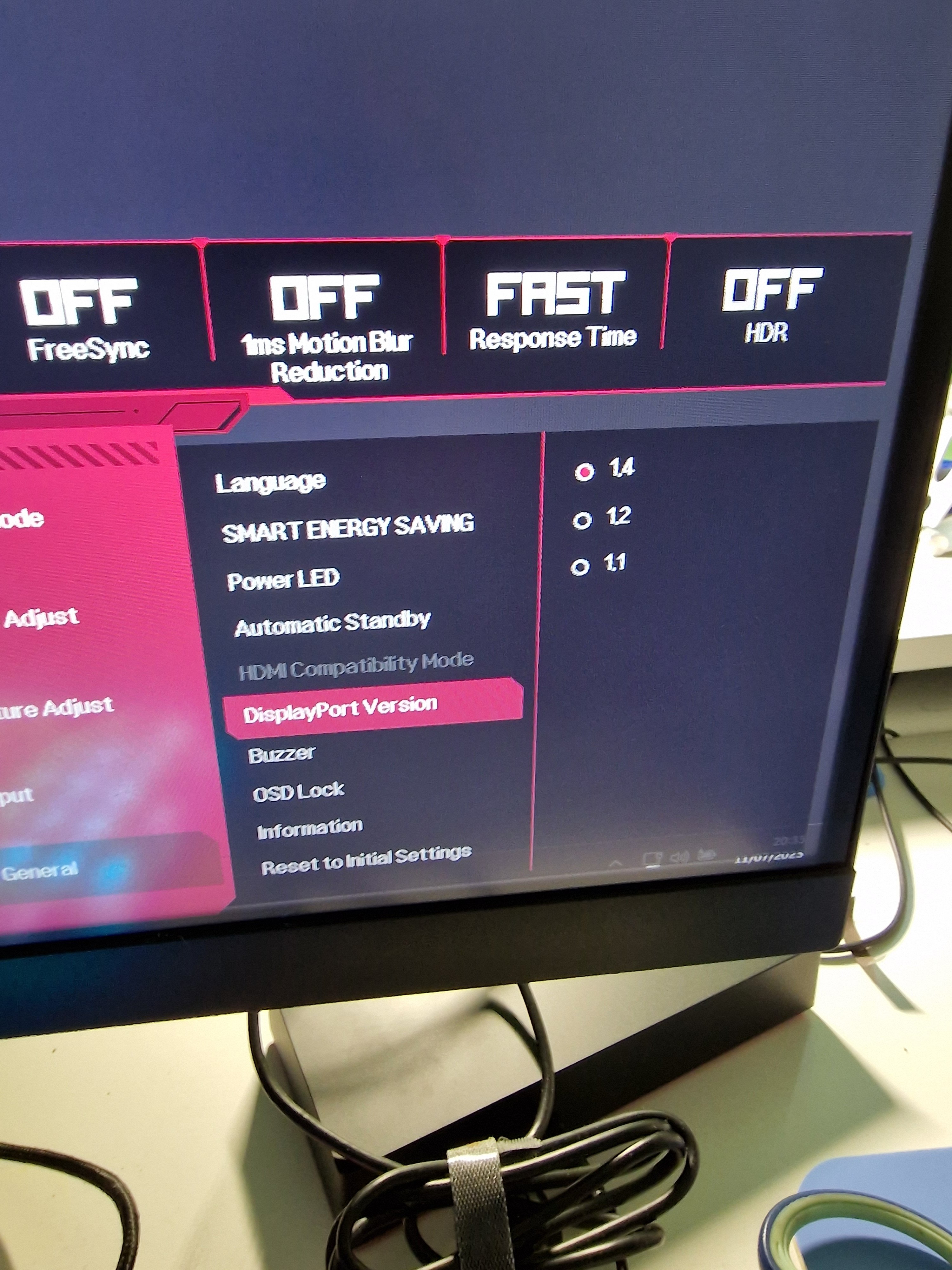

Okay, das ist tatsächlich merkwürdig, weil das korrekte DisplayPort-Protokoll sollte eigentlich durchgereicht werden.

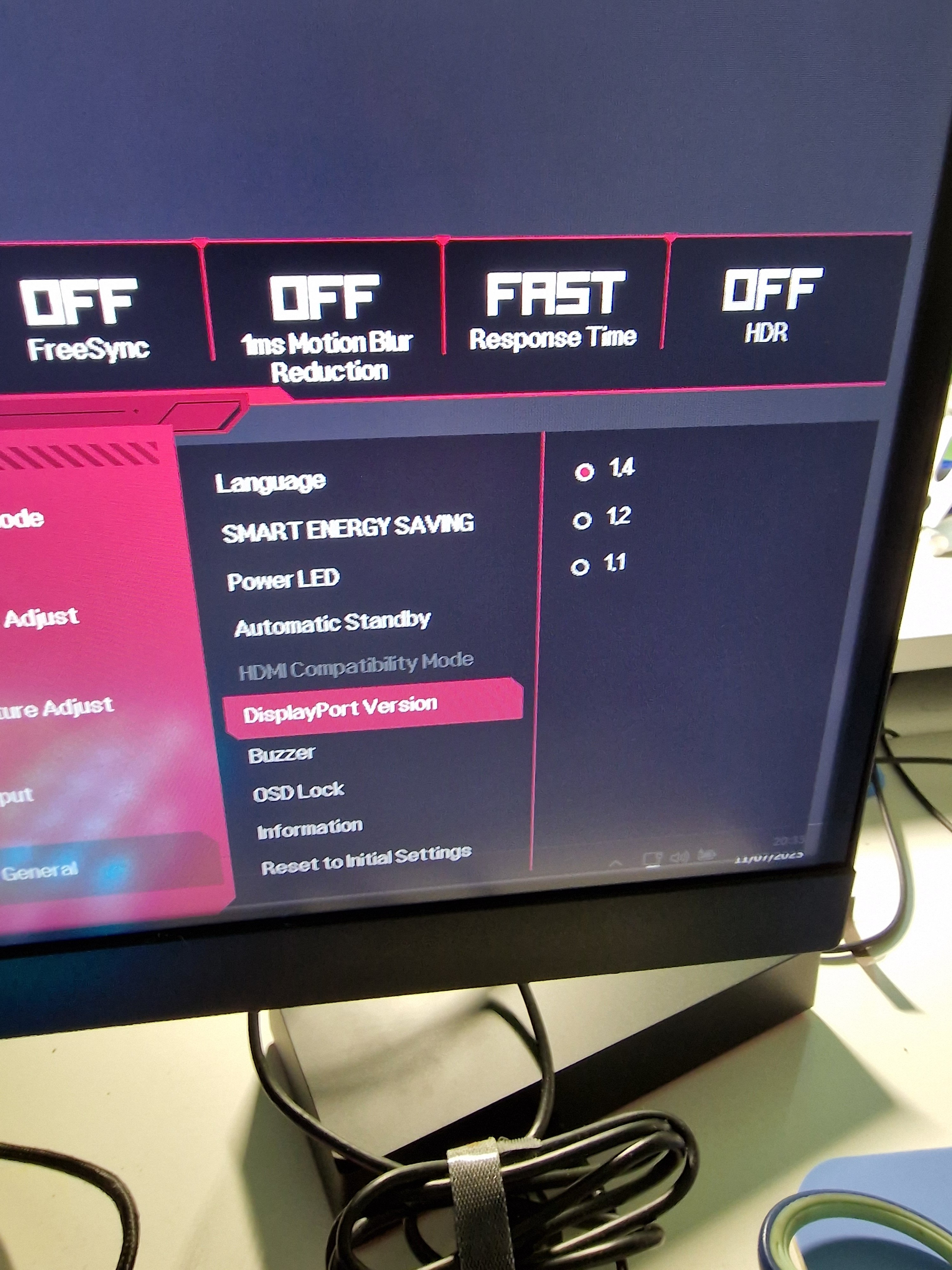

Nur mal so zum Testen könntest du aber es beim Monitor auf 1.2 stellen - da sollte die Bandbreite für ausreichen und mehr geben die Notebooks eh nicht her.
Habe ich auch schon gemacht. Ändert sich nichts. Aus irgendeinem Grund hat der 500er Monitor 165 hz gemacht und der 600er nur 60Hz, egal was. Jetzt weiss ich nicht, was ich für einen Ersatzmonitor kaufen soll. Bringt nix, einen 165er zu kaufen, der dann eh nur mit 60hz funktioniert.

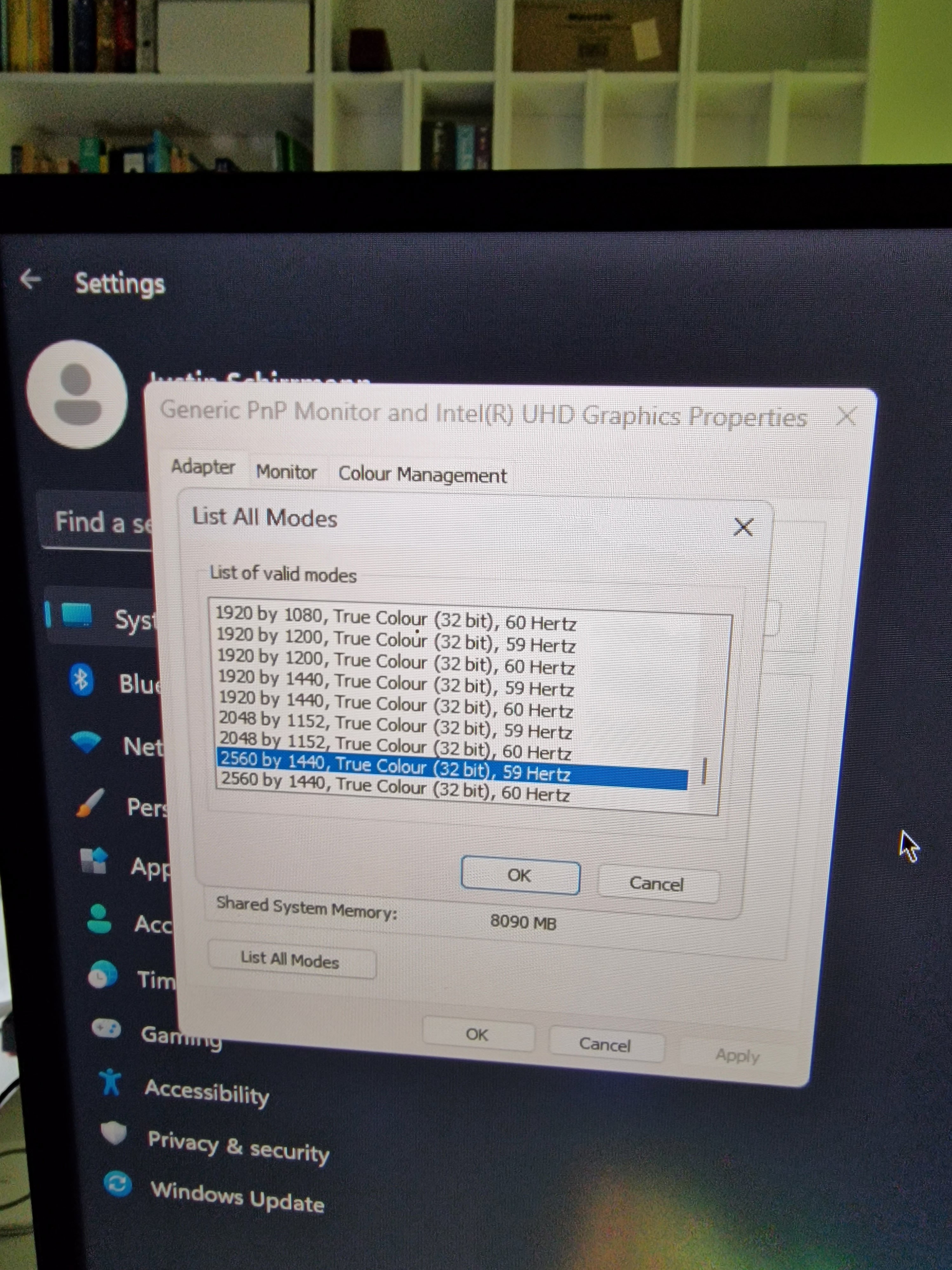

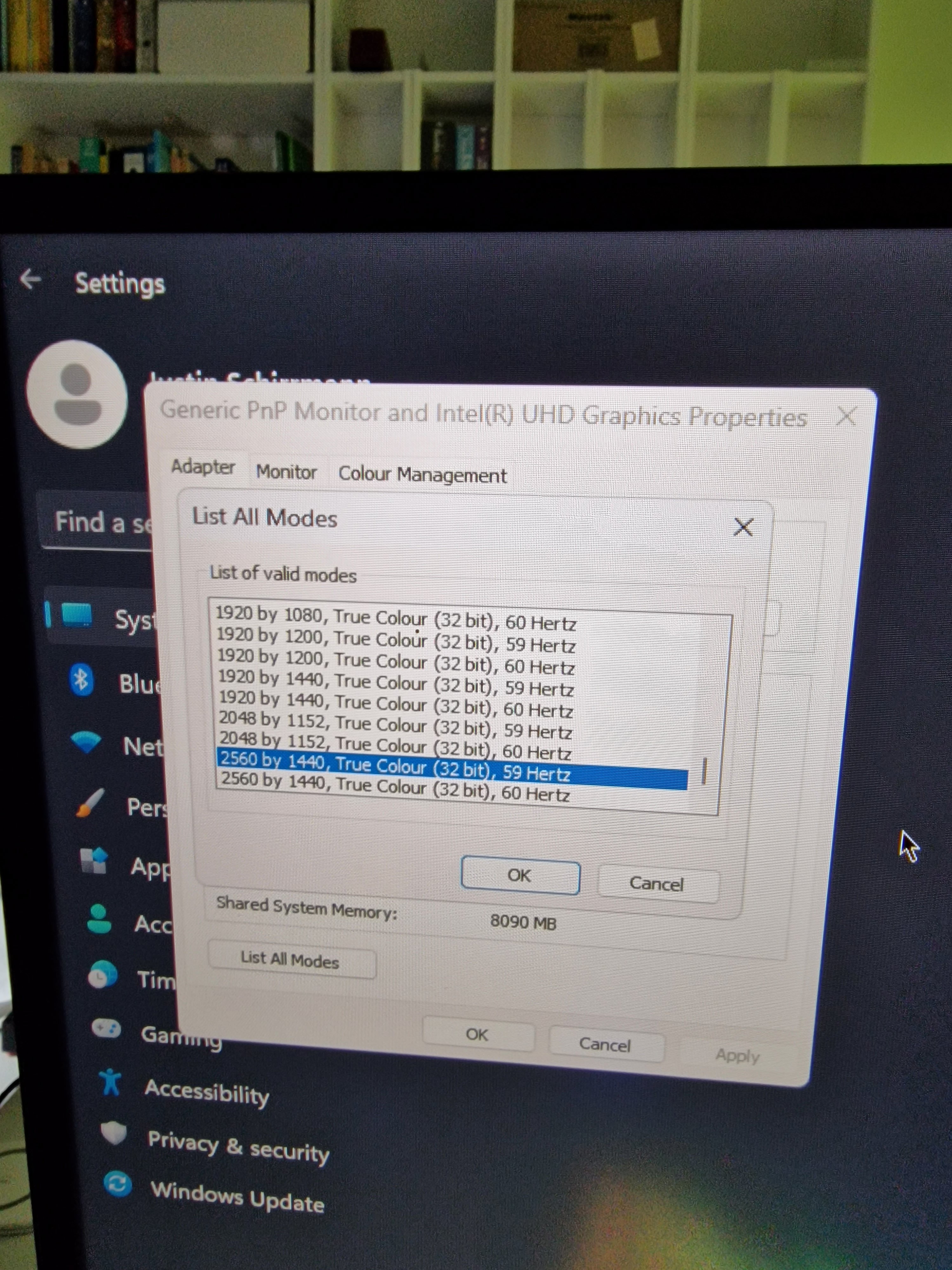

Man kann sich auch eigene Profile erstellen, vielleicht klappt ja 144 oder 120 Hz. Ansonsten würde ich auch Mal ein anderes Kabel testen.
Ich habe auch die Auflösung am Laptop auf "nur" Full HD gesetzt - auch nur 60Hz.

nur am Rande bei 1920*1080 und 165Hz benötigt nur die halbe Bandbreite zu 2560*1440 und 165Hz und genau da ist bei den Geräten der Flaschenhals. Dazu kommt das Intel Mobile sehr "zickig" ist wenn man höhere Hz Zahlen Einstellen will dazu wird oft ein Monitor Treiber benötigt.

Danke - die Frage ist halt nur, welches Gerät den Flaschehals darstellt. Und das der Computer nicht anzeigt, welche Intel Grafikkarte da eingebaut ist, ist auch ein Unding. Ich habe es mir ergoogled, und hoffe, das stimmt (620)
Leider ist das bei Intel Mobile fast immer so, es gibt einen Beitrag hier der sehr Umfassend ist wo man sich diese Informationen zusammen suchen kann.
USB-C ergo USB 3.2 hat im Normalfall 20Mbit Datenbreite, das reicht locker für 1080P und 165Hz aber nicht für 2k und 165Hz das übersteigt mit 22Mbit diese Bandbreite. Für den Laien sieht das dann so aus wie du es gepostet hattest, daher würde ich auf Full HD 1080P gehen wenn du möchtest das die Kinder "mehr" rausholen können.
Ah, ok - danke. Jetzt verstanden. Was für einen Anschluss wäre benötigt, um auch bei 2k bzw 4k 165hz zu kommen - rein interessenshalber?
Und noch eine Frage - wenn ich die.Auflösung am externen Monitor auf Full HD nur setze - schafft er auch keine 165hz. Sollte das nicht dann theoretisch reichen?
Und ich habe mal geschaut - die USB -Cs sind 3.1 Gen 1
Hi
wenn du die Config mit den Laptops so weiter benutzen möchtest dann wird das immer ein Problem sein, erst wenn man auf Thunderbolt 4 Doks und entsprechende Laptops könnte man über diese Einschränkung umgehen.
https://www.lg.com/de/support/produkt/lg-32GN600-B.AEU den Treiber sollte man installieren ggf. kann es nötig sein das man eine Manuelle Configuration zu "basteln" Leider gibt Intel immer "nur" 60Hz an auch bei den Dokingstations wie in deinem Fall. Ich würde keine 165Hz Monitore einsetzen in dem Fall ehr max 120Hz das würde die Anforderung an die Anschlüsse um 1/3 Senken. Leider ist dieses Thema im Mobilen Bereich sehr unterschätzt und es kam erst mit Corona Bewegung herein sodass es langsam neue Hardware gibt die durchaus auch Spezielle Externe Monitor Wünsche erfüllen kann.
