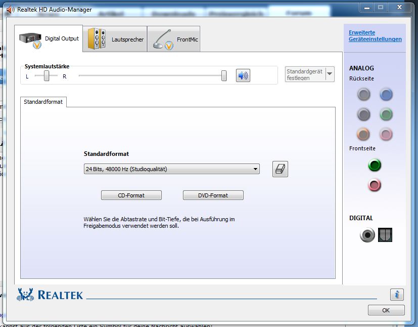

Deine Anlage/AV Receiver hat doch einen optischen Eingang (Toslink) oder?Zumindest habe ich das aus dem Manual rauslesen können.
Ich habe nicht verstanden, warum du das ganze nicht über Toslink betreiben kannst. Du musst dann bei deinem Audiochip nur noch die richtige Frequenz einstelle, damit dein AV Receiver die optischen Signal decodieren kann. (siehe Anhang)
Dann sollten alle Games via Toslink an den Receiver ausgegeben werden können- ohne Verzögerung.
Wenn ich mal zocke, gebe ich den Sound via Toslink über meine Anlage aus. Wie gesagt, ich verstehe da dein Problem nicht. Ich bitte nochmal um Aufklärung.
das problem ist: er will 5.1 (BEI SPIELEN)
das klappt über ein optisches kabel aber nur unter verwendung von dolby digital/dts
und dafür muss die soundkarte eben dieses beherrschen (dts connect/dd live)

Der ALC887 Soundchip müsste eigentlich DTS Interactive bieten.
Dies musst du unter Sound->Realtek Digital Output->Eigenschaften->Erweitert: Standardformat DTS Interactive einstellen.
Dann sollte es auch per optical gehen.
schade ist aber leider nicht mit drin der eintrag (es sind die neusten treiber von der asus seite)
Sicherlich unterstützt er das theoretisch. Aber sowas kostet Lizenzkosten -> kaum ein Mainboardhersteller bietet sowas an
