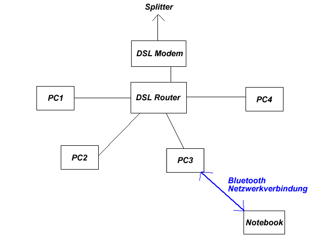

Das ICS hilft mir leider nicht viel, da man damit nur eine DIREKTE INTERNETVERBINDUNG freigeben kann. Da ich aber einen Router verwende, funktionniert dies nicht. Ich habe mal eine Skizze gemacht um zu zeigen wies aussehen soll.
Wär cool wenn jemand noch ne Idee hätte.
Mfg Chris

du kannst auch eine bereits geroutete Internetverbindung per ICS freigeben
Wenn du damit Schwierigkeiten hast, dann benutze eine andere Routingsoftware (z.B. Jana-Server)
