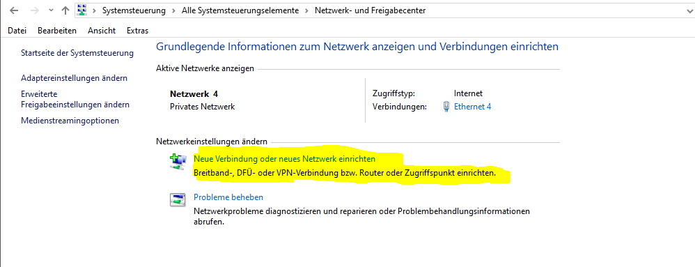

@Fotograf willst Du konkret wissen wie man PPPoE und VLAN in Windows 11 einrichtet? Oder anderes Betriebssystem? Oder wolltest Du aus Neugierde allgemein fragen?
War reine Neugier. Eine Fritzbox als Gateway zu haben ist schon sicherer. Kann mich nicht an meinen ersten DSL Anschluss mit Telekom PPPoE Modem erinnern. Da mußte man mit Windows ME nicht extra einen PPPoE Treiber installieren, damit such für Netzwerkkarte einwählen konnte. Heute ist es in Windows auch nicht eingebaut. Ein Religt aus alter Zeit. Der Screen wirkt nicht sehr altbacken. Da haben sich dze wenigsten hunn verirrt.
doch ist es
Wenn ich mich richtig erinnere, dann hatte T-Online damals noch eine umfangreiche Einwahlsoftware, ähnlich wie die AOL-Software. Vielleicht hatte die einen PPPoE-Treiber integriert. Ansonsten war "RASPPPoE" die Standard-Software in der damaligen Win9x-Zeit.
"Sebbi" hat's ja schon gezeigt, auch in einem modernen Win11 kann man noch Breitbandverbindungen einrichten. Man kann auch direkt in der Windows-Suche nach "Breitband" suchen.
