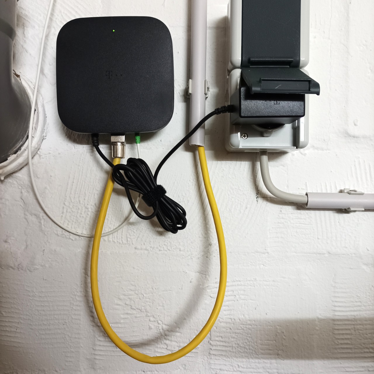

ich habe eine Frage zur Verkabelung zwischen ONT (Keller) und Netzwerkdose (EG):
Ich habe die alte Telefonleitung durch ein Cat.7 Verlegekabel und die TAE-Dose durch eine Cat.6a LAN Dose (EG) ersetzt; aufgelegt habe ich das Kabel in der Dose nach TIA 568 A Standard.
Meine Frage ist jetzt, ob ich im Keller nach TIA 568 A einen RJ45-Stecker anschließen und diesen direkt in das ONT stecken kann, oder ob es sinnvoller wäre, eine Cat.6a Aufputzdose zu setzen?
Vielen Dank und beste Grüße
Benedikt

Beides ist möglich. Die gängige Meinung ist aber das man auf Verlegekabel eine Dose oder Keystone Modul macht und dort ein Patchkabel einsteckt.
Bei Stecker direkt auf Kabel. Die meisten Stecker sind für Patchkabel, sprich Litze gemacht und darum nicht für Verlegekabel geeignet.
Ist es ein Verlegekabel? Dann Dose, sonst ist das Pfusch. Du bräuchtest dann sowieso spezielle RJ45Stecker, die mit der dicken Ader umgehen können.
Also Pfusch ist übetrieben, es gibt ja extra RJ45 Stecker für Verlegekabel, die man genauso auflegt als wäre es eine Dose oder ein Keystone-Modul.
z.B. https://www.amazon.de/dp/B09JWSX8M1/ für Kabel mit einem Durchmesser von 6-8,5mm oder
z.B. https://www.amazon.de/dp/B098XW9XQL/ für Kabel mit einem Durchmesser von 6-7,5mm usw.
Ob man da nun einen Stecker oder ein Keystone-Modul nutzt, ist ziemlich egal. Entsprechende Keystone-Module wären
z.B. https://www.amazon.de/dp/B08B68TZKK/ für Kabel mit einem Durchmesser von 7-9,5mm oder
z.B. https://www.amazon.de/dp/B09X1PFR4L/ für Kabel mit einem Durchmesser von 5-8,5mm usw.
Genau diesen Stecker habe ich auch gewählt. Wichtig ist, da beide Enden gleich abgeschlossen sind. Entweder nach dem A oder B Standard. Das ist meine Lösung.
Bei einer Wandmontage wie hier gezeigt, ist Stecker auf Verlegekabel unkritisch.
Sobald der Router aber nur irgendwo hin gestellt werden, wo er auch mal rumgeschoben wird, dann sollte man das vermeiden, das rumschieben führt irgendwann zum Aderbruch im Verlegekabel. Deswegen nimmt man für bewegliche/ortsveränderliche Geräte Patchkabel.
https://www.reichelt.de/de/de/shop/produkt/rj45_stecker_feldkonfektionierbar_cat_6a-327621
Ich bevorzuge diesen Stecker, da das Kabel wie bei den meisten Keystones zentral durch das Loch eingeführt wird und man dann die Adern beim vorsortieren zurück biegt, Die Adern können so beim zu pressen nicht verrutschen oder ist mir mit dieser Variante zumindest noch nie passiert.
Dank dem Ringpull System kann man auch bei Wandmontage mit "Nase zur Wand" die Stecker problemlos abziehen und zudem ist er für starr und Litze geeignet, beides sogar in recht großer Range. Ist also seeeeeehr universell, kann man immer auf Vorrat rumliegen haben.

Zum anziehen kann man auch das ONT auch aus der Wandhalterung nehmen. Dann kann man das Kabel ohne Anstrengung abziehen.
Vorallem wie oft wird der Stecker bewegt? Wenn der ONT kaputt ist oder die Kellerwand gestrichen wird. Also vielleicht alle 5 Jahre mal. Das sollten die Adern ohne Probleme mitmachen.
