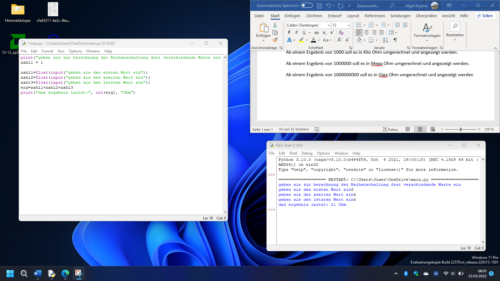

ich habe einen Rechner Programmiert zur Reihenschaltung 3 verschiedener Wiederstände und will
Wenn das Ergebnis unter 1000 liegt, soll der Widerstand in Ohm angezeigt werden
Ab einem Ergebnis von 1000 soll es in Kilo Ohm umgerechnet und angezeigt werden
Ab einem Ergebnis von 1000000 soll es in Mega Ohm umgerechnet und angezeigt werden
Ab einem Ergebnis von 1000000000 soll es in Giga Ohm umgerechnet und angezeigt werden
Wie stelle ich das an welche Argumente braucht man und wie ist der Befehl aufgebaut ?
Schonmal vielen Dank im Voraus:)
Hier ist ein Screenshot vom Skript und der Ausführung:

Okay vielen dank für die Antworten, das werde ich später ausprobieren und schauen wie ich es wo einsetzte.
Da ich mit Python noch nicht so gut vertraut bin werde ich einfach experimentieren:D
