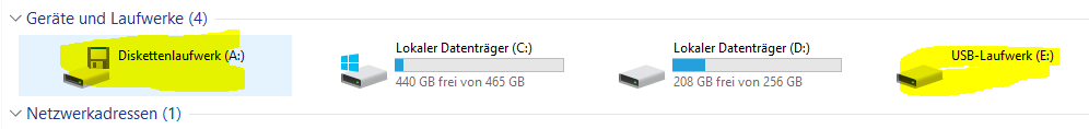

Habe eine externe HDD mit Rufus formatiert und jetzt wird beim anstecken immer auch ein Diskettenlaufwerk angezeigt. Bekommt man das irgenwie wieder weg? Probiere hier schon lange mit Rufus und GParted... :confused_alt: ...Finde aber auch nix passendes im Netz.

Also diskpart clean funktioniert nicht und mit DriveCleanUp wird es am aktuellen PC zwar nicht mehr angezeigt, aber sobald ich die Platte an einem anderen Rechner anstecke (wie sie zuvor noch nicht angesteckt war), erscheint dennoch das Diskettenlaufwerk.

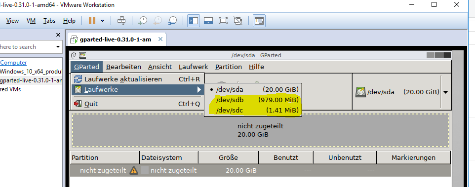

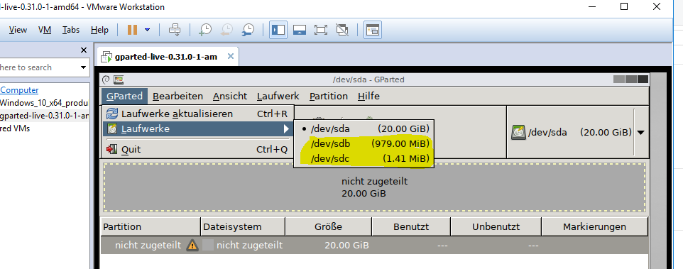

...Bitte auch mal Screenshot in GParted anschauen --> Das USB-Laufwerk wird als zwei Devices erkannt "/dev/sdb" und "/dev/sdc"

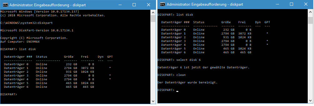

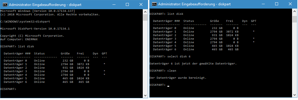

Diskpart clean funktioniert definitiv NICHT. --> Exakt wie beschrieben als Admin ausgeführt. ...Siehe Screenshot

Das ist aber doch Linux was da zu sehen ist und nicht Windows?
Ja, das ist der Linux-Partitionierungs- und Formatierungs-Gott "gparted". Mit dem habe ich immer alles retten können. Nur beim Diskettenlaufwerk will's nicht klappen. --> Das wird als separates Geräte erkannt!? :freak:
Verstehe dann nicht was Du damit machst, wenn Du doch unter Windows Diskpart ausgeführt hast ist die Platte leer und nicht Paritioniert bzw Formatiert, also wo kommen dann die Daten her die in Gpartet angezeigt werden? Mach doch mal Bilder wo Du es mit Diskpart angezeigt bekommst, also die Auswahl der Laufwerke:
list disk >> Bild, dann zur Auswahl der USB-Platte:
select disk
und dann:
Clean
wenn leer dann wieder
list disk

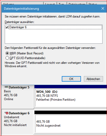

und dann die Datenträgerverwaltung öffnen, dann muss man zuerst Initialisieren weil nix mehr drauf ist.
