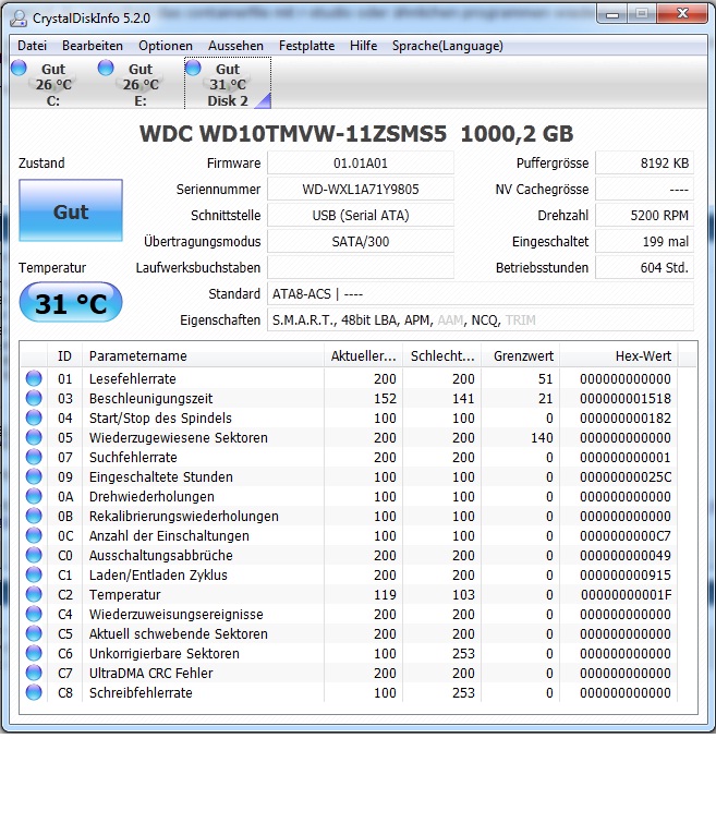

Wie sehen Die SMART-Werte der Platte (zB mit CrystalDiskInfo) aus?

Du hast mit TrueCrypt scheinbar die komplette HDD und nicht eine Partition über die komplette HDD verschlüsselt - deswegen hast du jetzt auch keinen MBR am Anfang und du trotzdem die Partition mit TrueCrypt einbinden. Lass wirklich mal die bereits vorgeschlagenen Datenrettungsprogramme (z.B. GetDataBack oder R-Studio) über das eingebundene TrueCrypt-Volume laufen.
