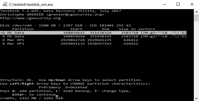

Testdisk hatte eine GPT platte erkannt, darunter hatte ich dann mal einen Deepscan gemacht.
Gefunden hat er das hier.
Spielt das eine Rolle unter welchem Typ man sucht?
Ob Intel / GPT / oder unknown.
Ich hatte mal gelesen bei einem TrueCrypt Volume sollte man unknown wählen, da es unformatiert ist solange es nicht gemountet wurde.

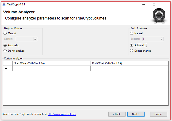

Die Festplatte hat nicht mehr als 2 TB, daher hätte das Ausbauen aus dem Gehäuse ohne Datenverlust funktionieren müssen. Da das aber nicht funktioniert hat (Windows hat die HDD ja initialisiert), deutet vieles auf eine Hardwareverschlüsselung im externen Gehäuse hin (gibt es hauptsächlich bei Western Digital). Hast du TestCrypt schon mal über den Anfang und das Ende der HDD laufen lassen?

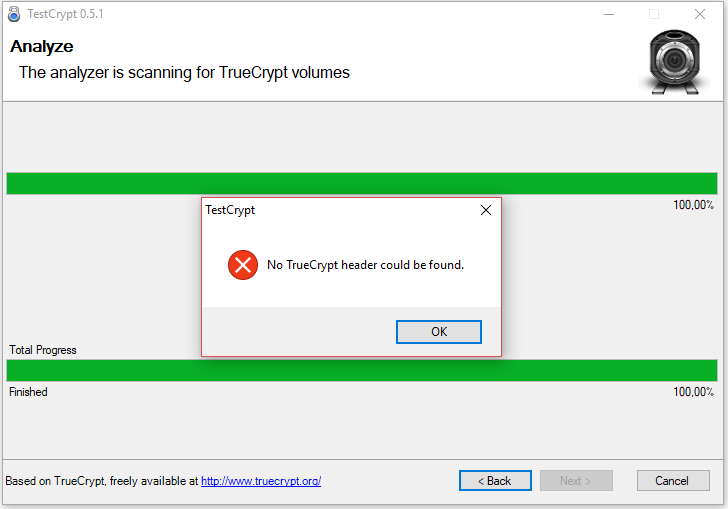

Ja habe ich, es wird aber nichts gefunden.

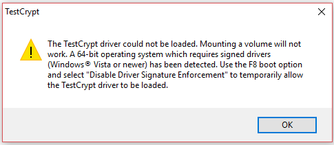

Allerdings meckert TestCrypt das er den TestCrypt Treiber nicht laden kann.

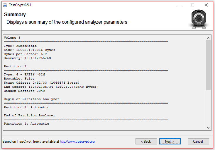

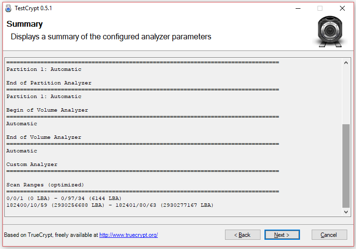

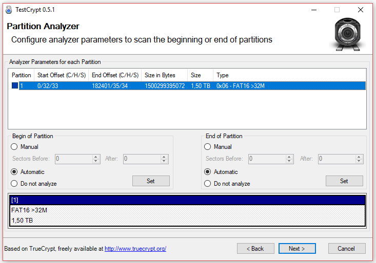

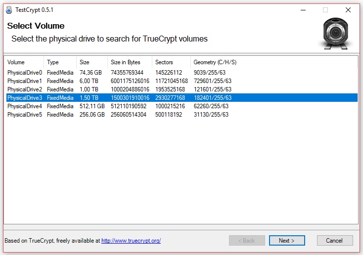

Bzw. sucht TestCrypt nur die ersten und die letzen 20.000 Sektoren ab.
Wobei er bei den ersten 20.000 Sektoren vielleicht noch Glück haben könnte.
Nur reichen die letzten 20.000 Sektoren nicht aus. Da es anscheinend noch 2 Mac HFS Partitionen am Ende gibt.
Ich habe die letzten 12 Stunden schon die Letzten 1.000.000 Sektoren absuchen lassen, was aber noch nicht gereicht hat.
Ich müsste ungefähr 1.250.000 Sektoren zurück gehen, was dann nochmal 14 Stunden wären.

Vergiss die von TestDisk gefundenen Partitionen, dabei handelt es sich um fehlerhaft erkannte Partitionen: TestDisk such nach speziellen Markern, welche für gewöhnlich z.B. den Start einer HFS Partition markieren, bei einer vollständig verschlüsselten Festplatte können solche Marker aber rein zufällig gefunden werden. Die Länge eines Standard GPT-Headers beträgt gerade mal 35 Sektoren, damit sollte der TrueCrypt Backup-Header überlebt haben. Mein Verdacht wäre immer noch das Festplattengehäuse, um welches handelt es sich genau?

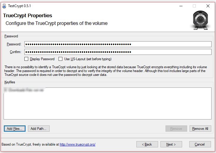

Ich habe jetzt mit TestCrypt ne suche nach den TrueCrypt header gemacht, gefunden hat er nur das Backup.
Das Backup habe ich dann gemountet, nachdem ich das mit dem laden des TestCrypt Treibers hinbekommen habe.
Und Zack mein Laufwerk ist wieder da, und alle Daten drauf.
