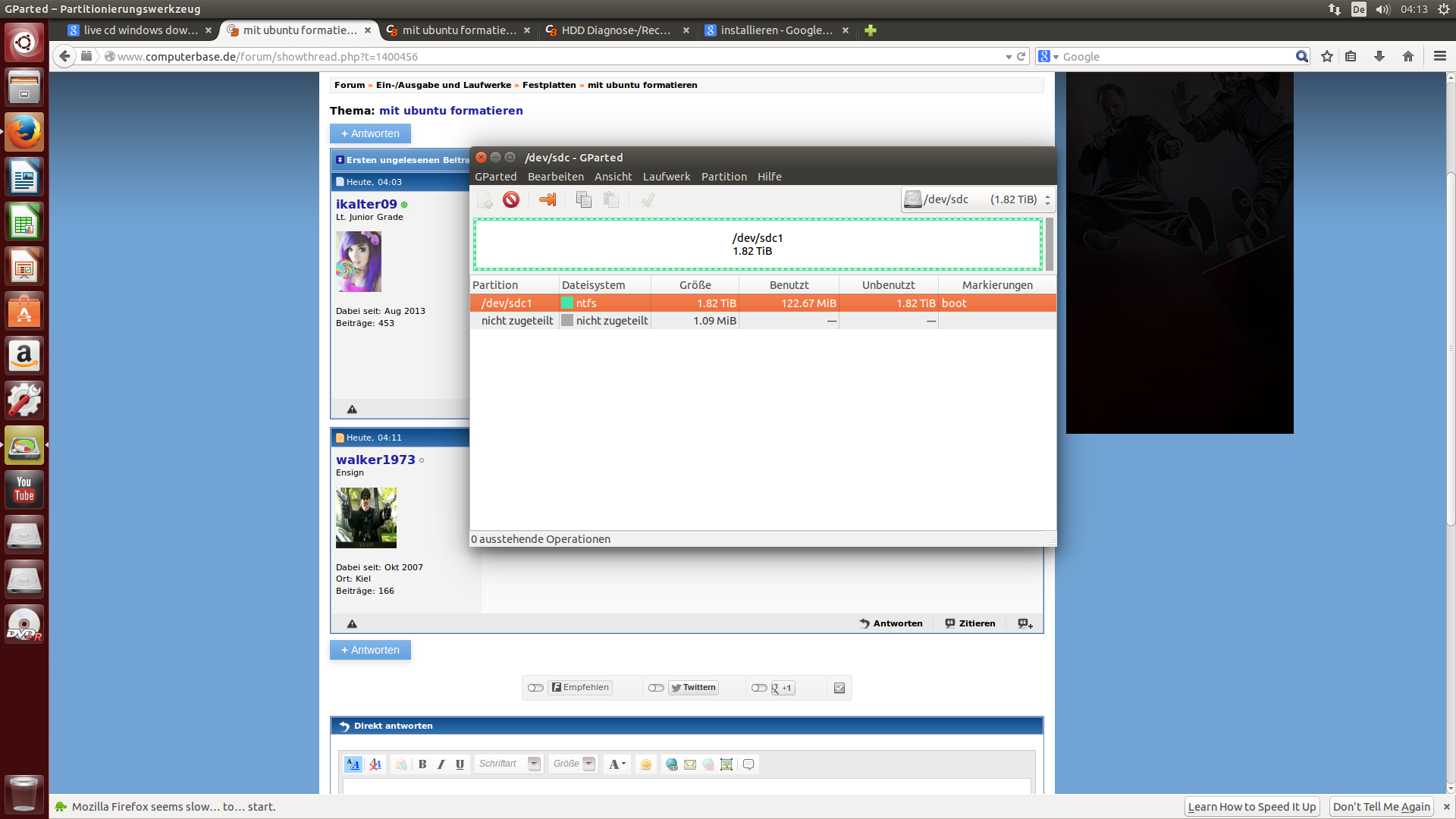

Ich weiß nicht wie man in ubuntu bilder bearbeitet ich stell einfach rein. es steht doch das es ein NFTS ist doer nicht? das ist eine HHD mit 2 TB und es kommt der gleiche Fehler wie bei der SSD.
Ich starte den PC neu und schreibe mir den Fehler auf.
"Windows kann nicht in dem gewählten Pfad installiert werden. Fehler: 0x80300024"

Die Platte muss komplett auf Null gesetzt werden, also Partitionen löschen, denn W7 braucht zwei Partitionen:
1. 100MB-Partition (Boot)
2. Systempartition mit Windows und den Programmen.
Wenn Du jetzt auf Deinem Medium, so wie es ist, installieren willst, kann keine 100MB-Boot-Partition angelegt werden. Dann bricht das Setup mit der Fehlermeldung ab und Du stehst vor dem Dilemma. Also Rechner von Win-DVD starten, vor der Installation die erweiterte Festplattenbehandlung nehmen, die große Partion löschen, dann gleich eine neue für Windows anlegen. Bitte Platz lassen für die automatisch erstellte 100MB-Partition. Und vor allem nicht versuchen, auf diese Mini-Partition zu installieren.
Sollte das Win-Setup nicht in der Lage sein, die Platte zu löschen/zu formatieren, Parted oder TestDisk können da behilflich sein. Vorher bitte ggfs. einlesen in die zu wählenden Attribute.
Google mal nach einer Anleitung zu DISKPART, das ist von Windows und auch auf dem Installationsmedium von Win7. Da nimmst Du dann den CLEAN oder CLEAN ALL Befehl und kannst danach Windows auf die Platte (SSD oder HDD) installieren. Klemme alle anderen Platten vorher ab, so dass nur die Zielplatte angeschlossen ist, bevor Du installierst und auch bevor Du DISKPART startest, dann das löscht alles auf der Platte und wer die falsche auswählt hat hoffentlich ein Backup der Daten auf einem Medium in einem anderen Gehäuse.
Lösch einfach alle Partitionen auf der Platte und starte das Windows Setup.
Die noch intensivere Variante wäre den Linux befehl "dd" zu verwenden, aber da ist mir jetzt die Gefahr zu groß dass du was falsch machst.
Normalerweise sollte man das mit GParted auch hinbekommen - du musst aber natürlich die Partitionen löschen, und nicht nur die Partition formatieren.
Mit diskpart, wie Holt geschrieben hat, geht das auch. Aber wie gesagt, ich bin mir sehr sicher, dass das mit gParted auch geht.
