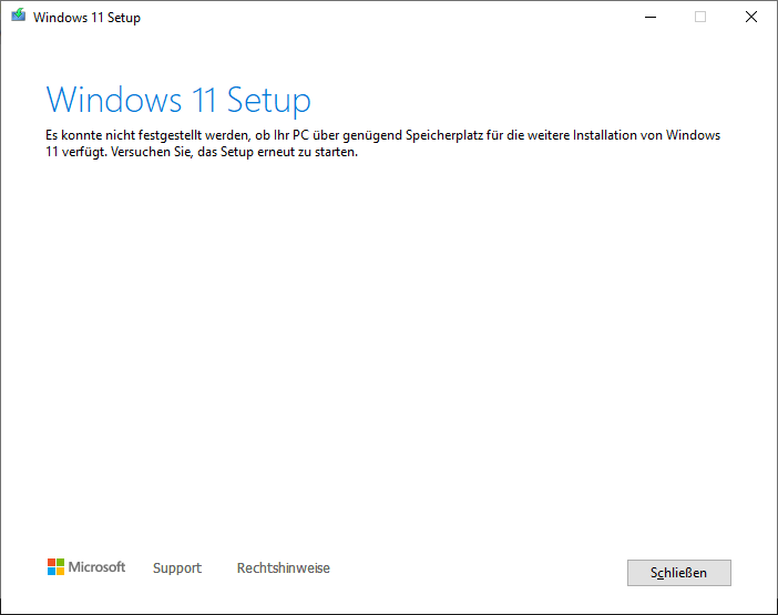

Ich bin dabei beim uralten Win10 PC von mir, jetzt der meiner Eltern, Win11 aufzuspielen.
BIOS hab ich geupdated, UEFI und Secure Start aktiviert.
Festplatte (Rechner hat eine 500GB SSD) von MBR auf GPT umgestellt, eine Partition gelöscht (hatte zuvor C D E), jetzt noch (C und E).
Update läuft scheinbar durch, dann kommt eine „Windows kann nicht feststellen, ob genügen Speicherplatz verfügbar ist“ Fehlermeldung und bricht einfach ab.
Man kann das scheinbar im CMD irgendwie hinbekommen, aber da traue ich mich dann doch nicht ran, und übersteigt auch meine Kenntnisse.

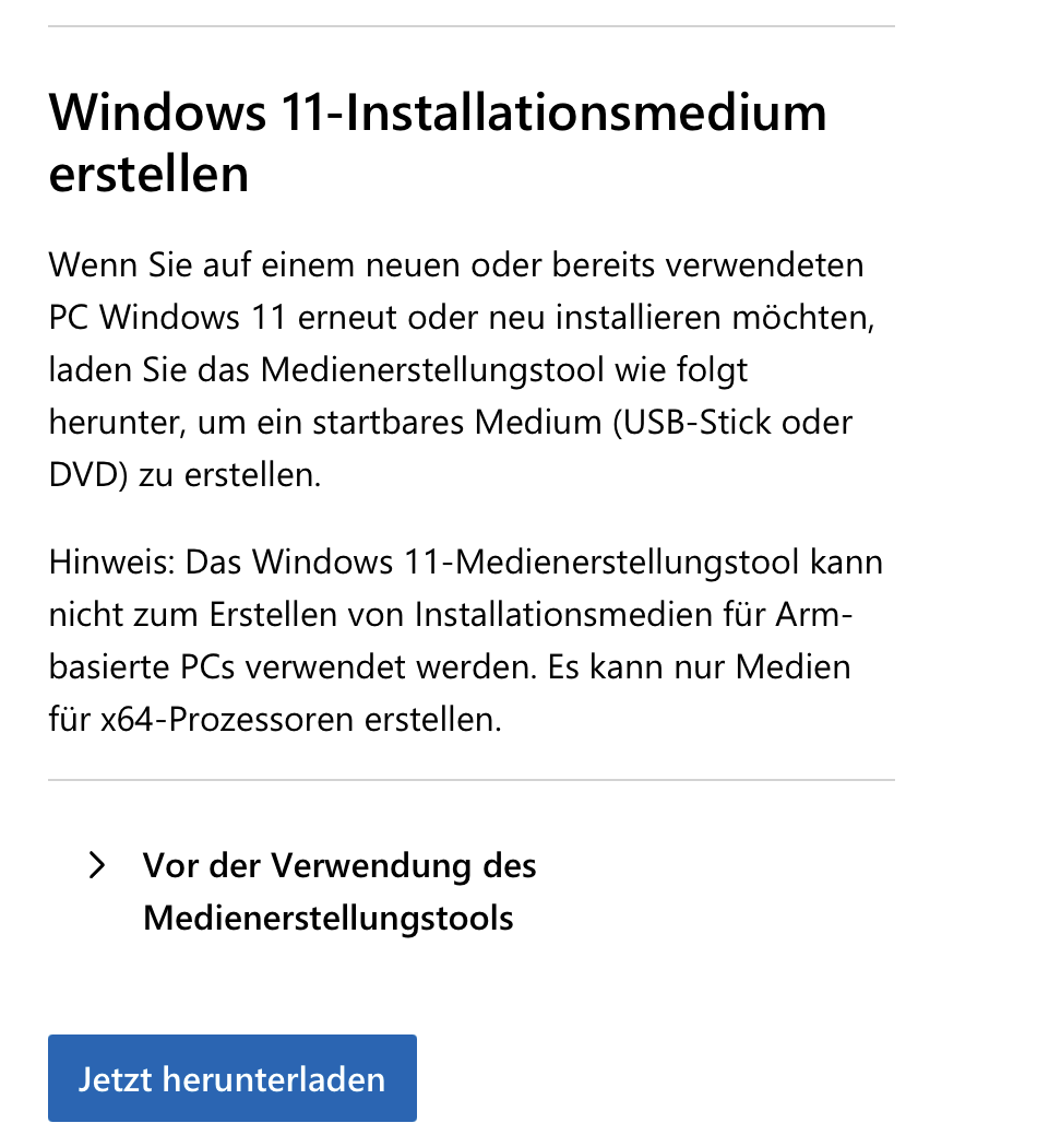

Also hab ich jetzt einen Win11 USB Stick erstellt.
Wie würdet ihr das jetzt angehen?
Gibt es die Option, Win11 vom Stick aus zu Updaten, ohne dass persönliche Daten gelöscht werden?
Oder kann ich alle persönlichen Daten auf Partition E schieben, C formatieren, und dann clean auf C Windows 11 installieren?
Oder doch den Weg über zuerst alles auf eine externe Festplatte sichern? PC hat allerdings nur USB2, also würde ich gerne vermeiden.
Danke schonmal

@cartridge_case Aus Windows 10 heraus funktioniert nicht, habe ich 3x über mehr als eine Stunde durchlaufen lassen, nur um am Ende diese Fehlermeldung zu bekommen

Den habe ich heute frisch mit dem MeciaCreation Tool erstellt.

@cartridge_case Ja ne, das hab ich tatsächlich noch nicht versucht. Frage ist, ob dann nicht auch am Ende die Fehlermeldung wie über das normale Update kommt.

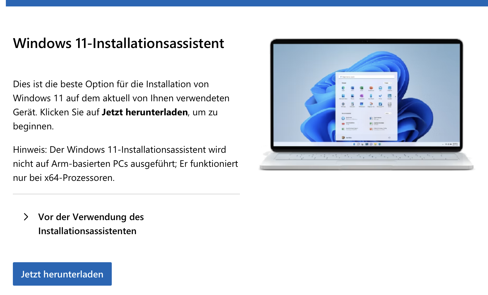

Meine 3 bisherigen Versuche waren über den klassischen Win11 Installationsassistenten ausgeführt in Win10.
Also dann werde ich morgen aus Windows 10 heraus vom Stick die Windows 11 Setup.exe versuchen auszuführen.

Ich habe mir vorhin bei mir zuhause, der zu bearbeitenden Rechner steht bei meinen Eltern, hierüber ein bootable Win11 USB Stick erstellt.
Mit dem würde ich dann morgen bei meinen Eltern nochmal versuchen.
Wie gesagt, mit dem Installationsassisten in Win10 hat es mehrmals nicht funktioniert.
